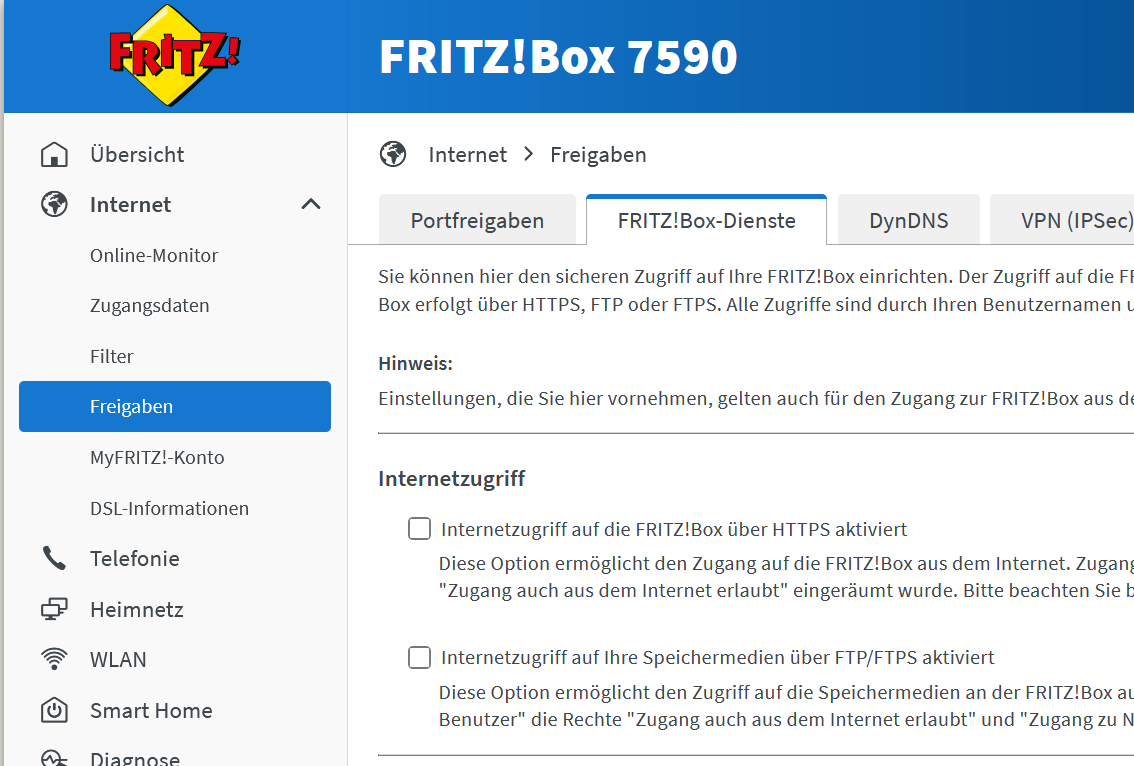

Sind die Haken gesetzt ?

Keine Haken gesetzt

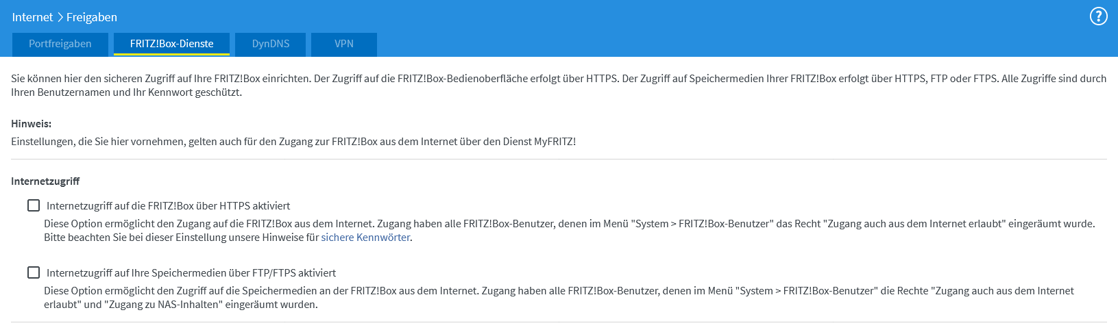

Bei mir sind die Internet-Zugriffseinstellungen in der FB auch nicht aktiv,...

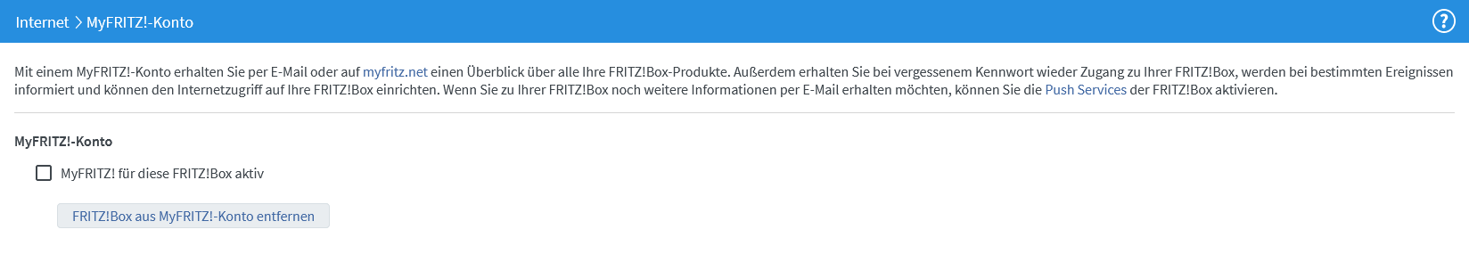

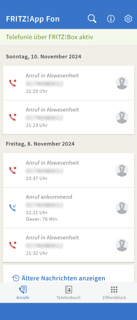

...lediglich in der Geräteliste der Telefoniegeräte ist/muß die Fritz!App Fon definiert sein, was standardmäßig mit der Installation der App automatisiert erfolgt, um...​
...die Weiterleitung von Festnetztelefonaten zum Smartphone zu ermöglichen.
Externe DECT-Geräte nutze ich zwar nicht, aber die sollten nach dem gleichen Prinzip funktionieren.
