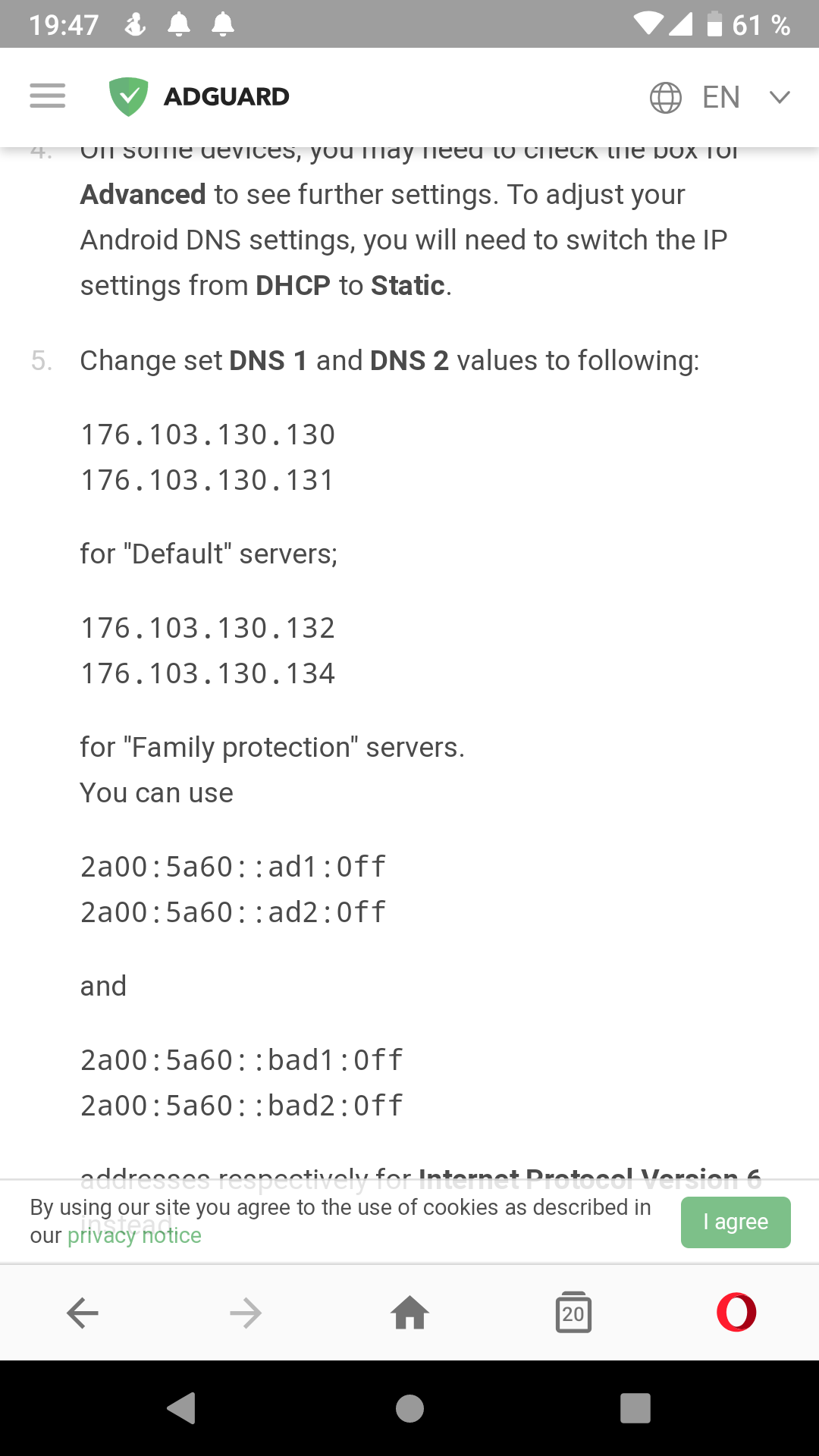

Aber ansich reicht es auch die adguarrd ip als dns in der fbox zu hinterlegen... Wer sagt denn dass da ein anderer Port honsoll? Sehe ich in dem howto von denen nichts von...
