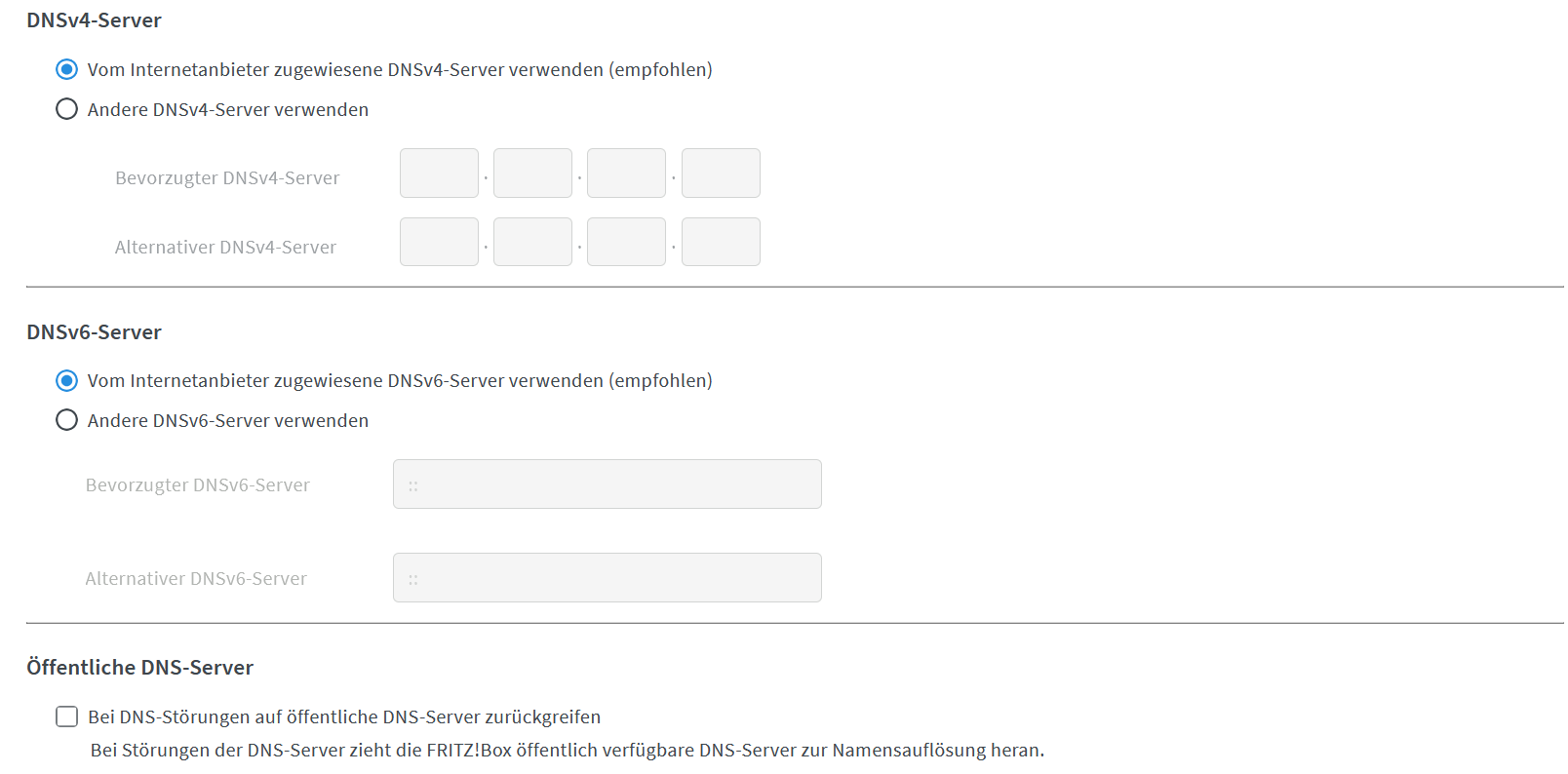

Habe das Häkchen bei "Öffentliche DNS-Server" rausgenommen. Habe es aber schon mehrfach vor dem Reset mal rausgenommen, jedoch erfolglos.
@Mu Wupp das muss ich dann aber unter Internet -> Zugangsdaten machen und dann wie im Bild DNsv4 bzw. v6 oder wo? Finde den Reiter Einstellungen -> DNS nicht

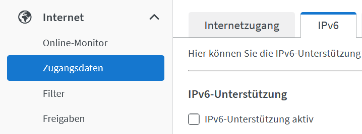

Ich habe bei der Fritzbox unter Internet -> Zugangsdaten -> IPv6 generell IPv6 deaktiviert (das Häkchen rausgenommen) und siehe da, es scheint so zu funktionieren wie es soll. Schleierhaft ist mir nur, warum das vorher nur mit meinem iPad ging und mit allen anderen Geräten nicht.

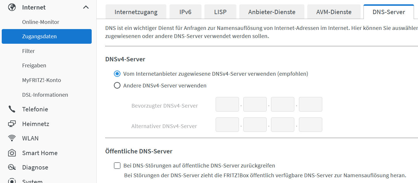

So sieht es nun bei mir aus in der Rubrik Internet:

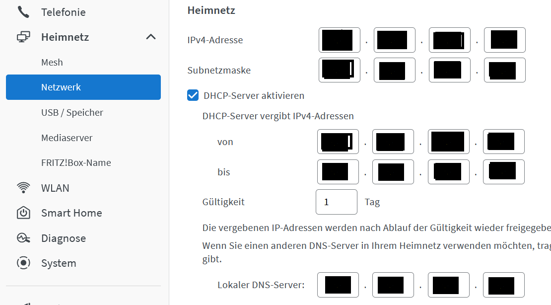

Und so bei Heimnetz (keine Ahnung, was man blurren sollte/was egal ist, deswegen alles), wobei unter Lokaler DNS-Server die IPv4 des Pis bzw. von AdGuard eingetragen ist und sonst alles unverändert blieb:
