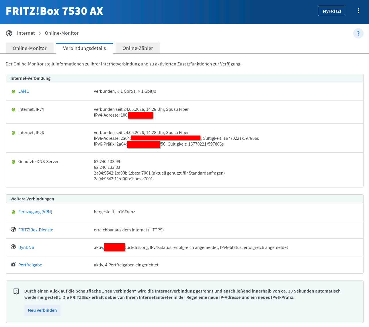

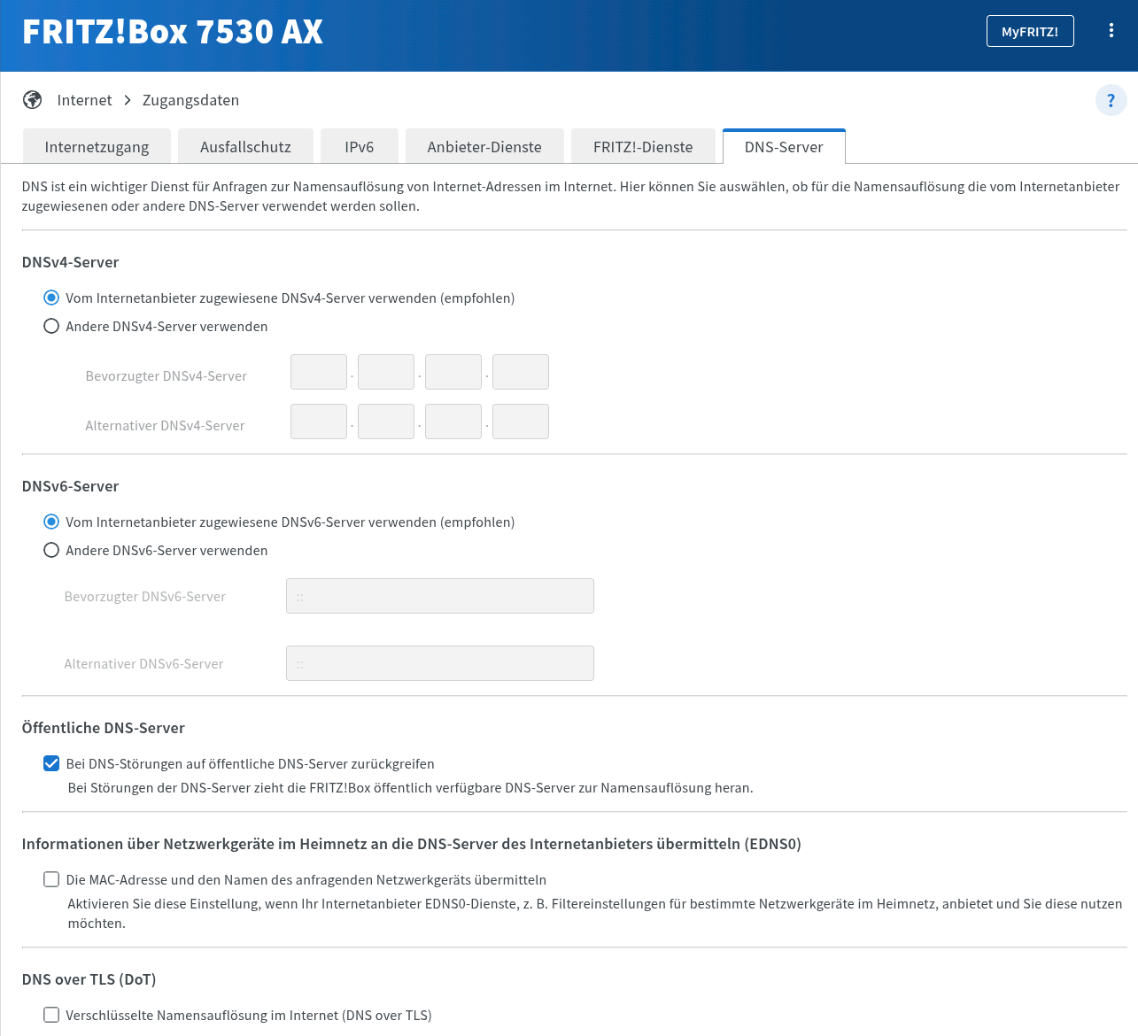

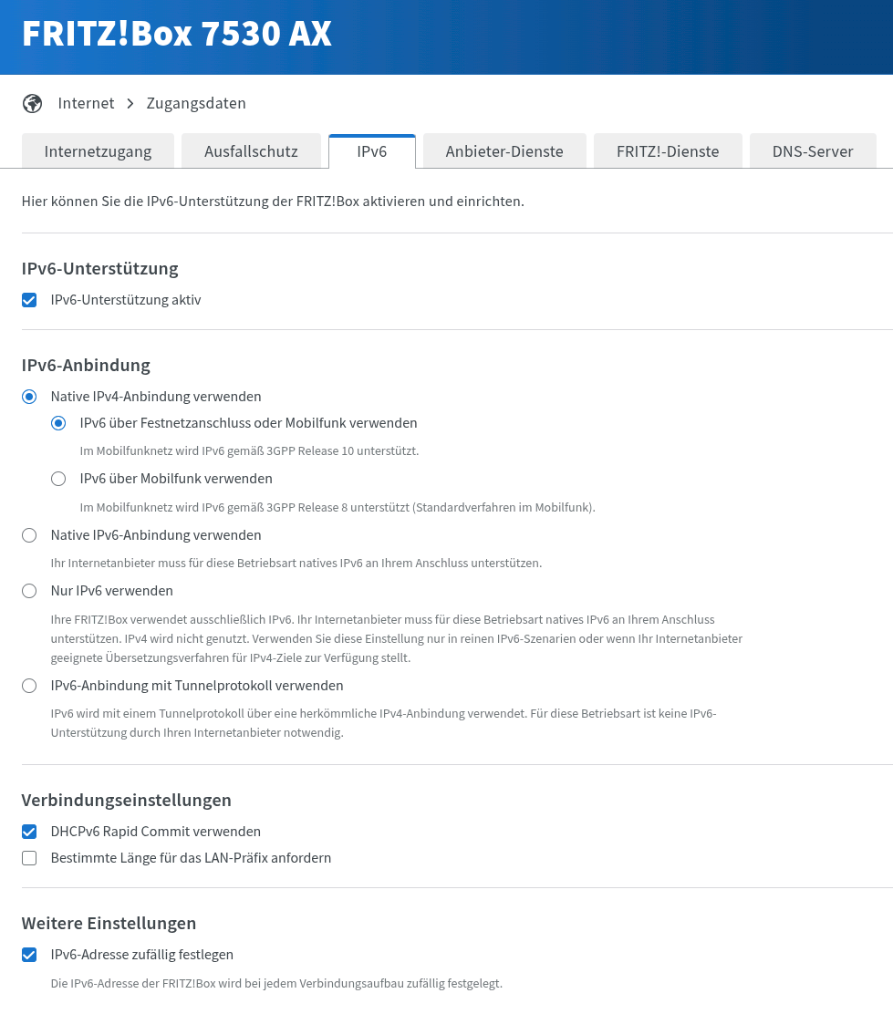

Ich komme von extern (mit oder ohne Wireguard) nicht ins Heimnetzwerk.
Folgende Konstellation:
Spusu Glasfaser
ONT von ZTE (Modell ZHN F2801S)
Fritzbox 7530 AX
Proxmox mit nginx über LAN
StandPC über LAN
diverse WLAN-Geräte
In der Fritz weboberfläche sind Portfreigaben für den nginx proxy gesetzt (80 und 443) sowie DuckDNS als DynDNS und die Wireguard-Verbindung zu meinem iPhone.
Wenn ich am StandPC die *.duckdns.org aufrufe komme ich auf die Weboberfläche der Fritzbox, wenn ich die öffentliche IP (lt. DuckDNS) aufrufe, lande ich auf der nginx landing-page (weil in nginx noch nichts eingerichtet ist).
Am iphone im WLAN (ohne Wireguard) habe ich dasselbe Ergebnis.
Über mobiles Internet am iPhone (ohne Wireguard) komme ich über die öffentliche IP auf die nginx, aber mit der *.duckdns.org nicht auf die Fritz-Web.
Und mit Wireguard im mobilen Internet geht am iPhone dann gar nichts mehr, da komme ich auch nicht auf google.at.
Ich vermute daher, dass in den Fritzbox Einstellungen irgendwo ein Fehler ist, aber wo?

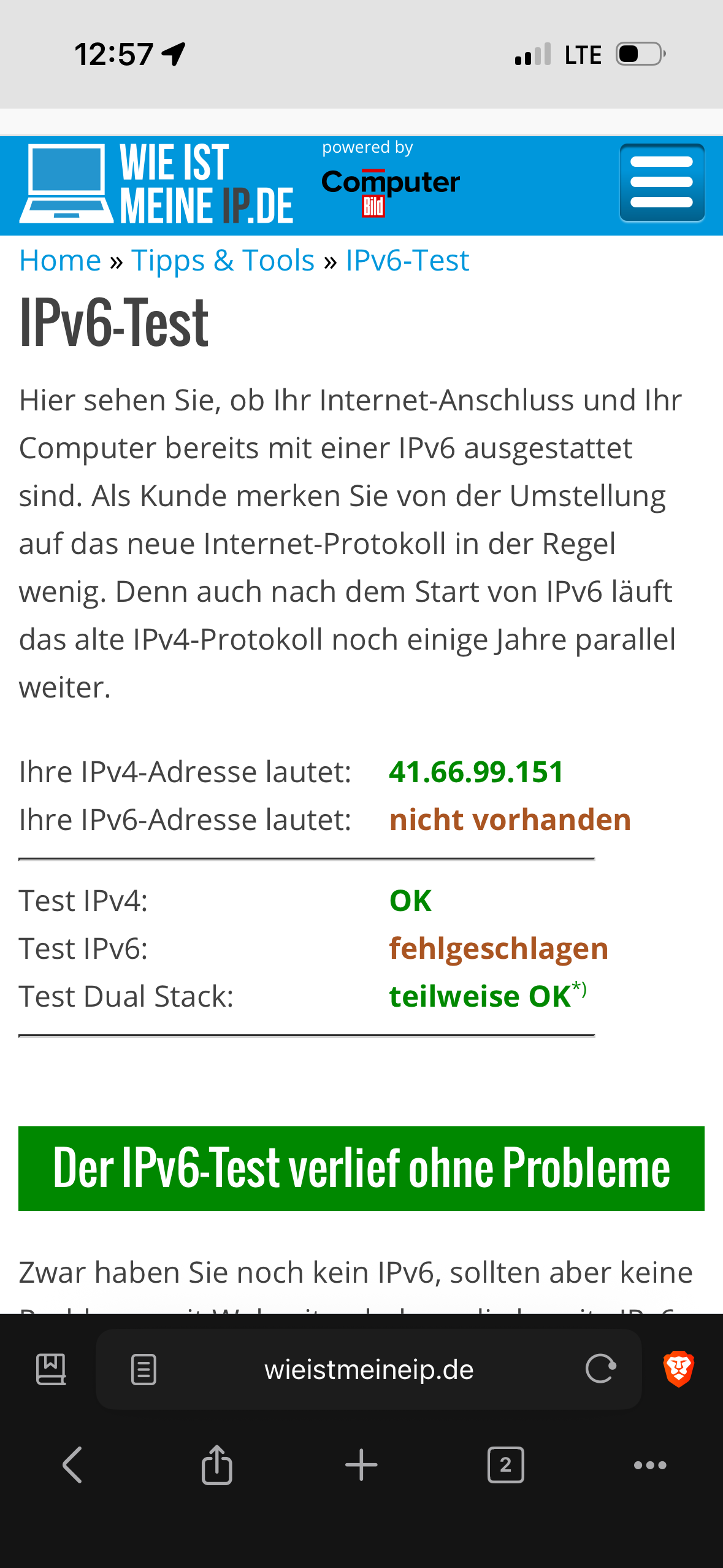

Mobilfunk ist auch bei spusu.
Unten auch der Test von WieIstMeineIP.de, ich hab wohl mobil wirklich keine v6, aber der Test sagt auch "ohne Probleme"?
