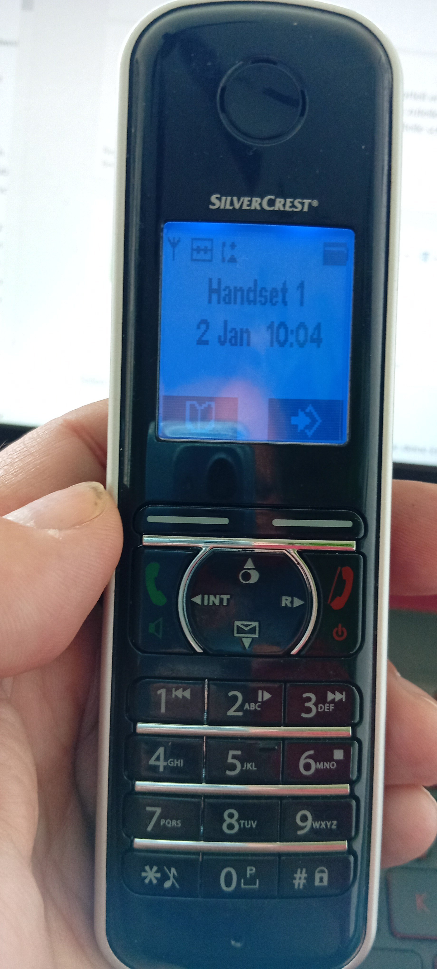

Hier das Foto von dem Mobilteil:
Dürfte das „Silvercrest Cocoon M1450 TWIN“ sein. Die Status-Icons sind dann:
  1. in DECT-Reichweite, weil/falls das Antennen-Symbol nicht blinkt
  2. Anrufbeantworter sei eingeschaltet, weil nicht durchgestrichen/-kreuzt
  3. Anruflisteneinträge seien vorhanden
  4. Akku: Voll
Weil „Handset 1“ im Bildschirm steht, vermute ich, dass es zum Zeitpunkt des Fotos nicht mit der FRITZ!Box sondern der eigenen DECT-Basis gekoppelt war, richtig? Wäre der Rufton am Mobilteil aus, müsste ein durchgestrichener Noten-Schlüssel als Status-Icon erscheinen. Eigentlich nur dann sollte „Leise“ erscheinen. Kannst Du mal probieren das Status-Icon zu erzeugen und dann anrufen? Vielleicht ist das an einer fremden DECT-Basis genau anders herum, also invertiert. Falls nicht, bleibt der Ruftun auch dann aus, wenn wieder umeschaltest, also lange auf Ruftun drückst? Nicht dass man es einmal aus/an machen muss.
