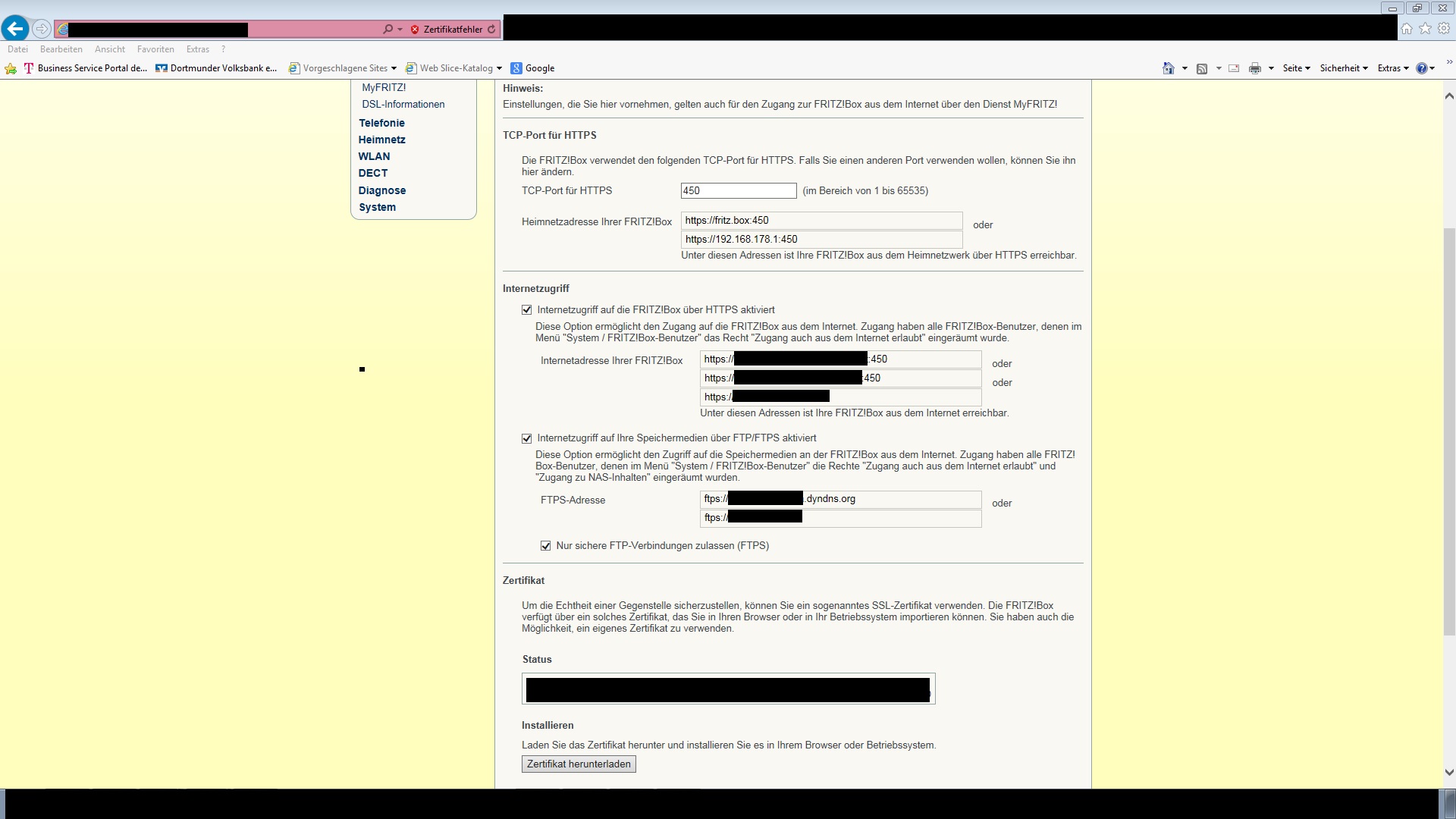

wie erklärst du dir dann halt den eintrag in der fritzbox : fritz.jpg
Ja, so nennt man eine gesicherte FTP Verbindung. Vielleicht setzt AVM dieses Wissen einfach bei dem voraus, der dieses (nicht wirklich sichere) Verfahren nutzt.
