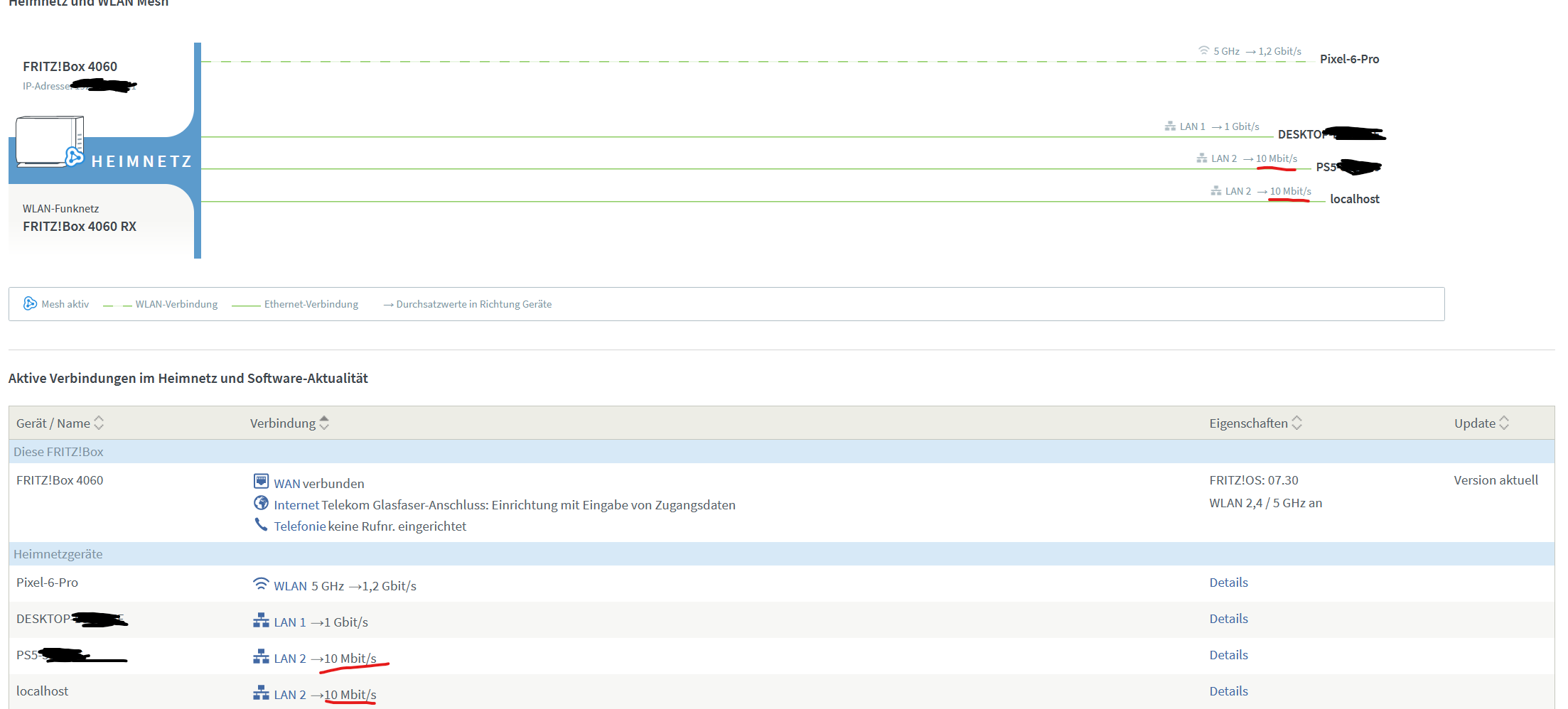

vom HWR Moden geht über ein Netzwerk kabel in mein Zimmer zur Fritzbox 4060, von dort aus geht ein Netztwerkkabel zurück in den HWR in ein Switch, der jeweils ein Netzwerkkabel in alle Räume in meinem Haus führt.
Allerdings kommen bei den Geräten über den Switch nur 10 mb an, weis jemand warum?

PC hängt direkt an der Fritzbox ja.

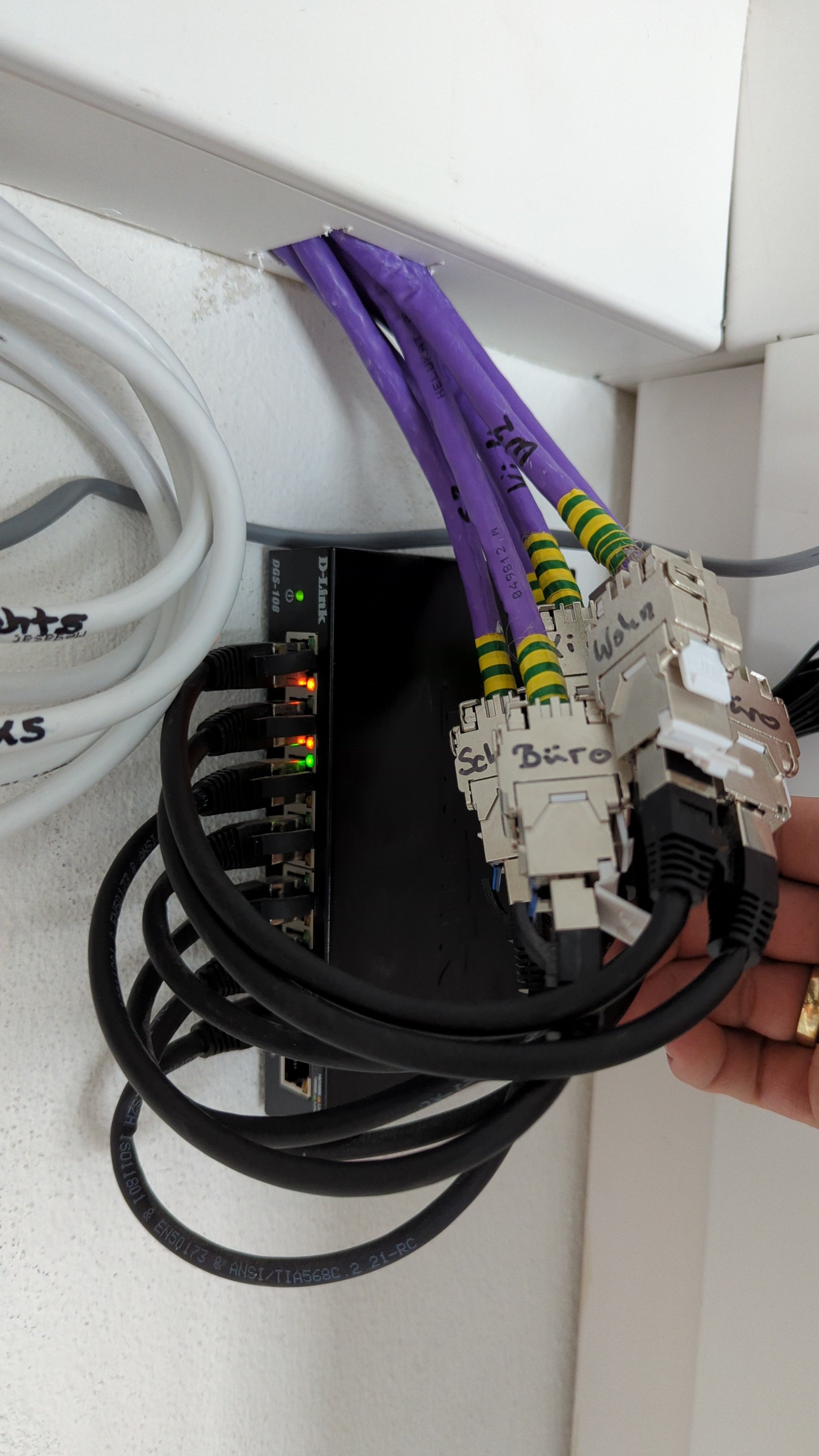

DGS-108 D-Link

Der PC ist direkt an der Fritzbox - 1 GB.

aber ich dachte echt, dass wäre eine beschissene Einstellung in der Fritzbox. Raum 1 kommen beim tv nur 10 mb an und raum 2 kommen auch nur bei der ps 10 mb an, was fpr ne kacke.0

Was ist an Switch-Port 3?..der leuchtet grün und ich deute das als 1Gbit...
