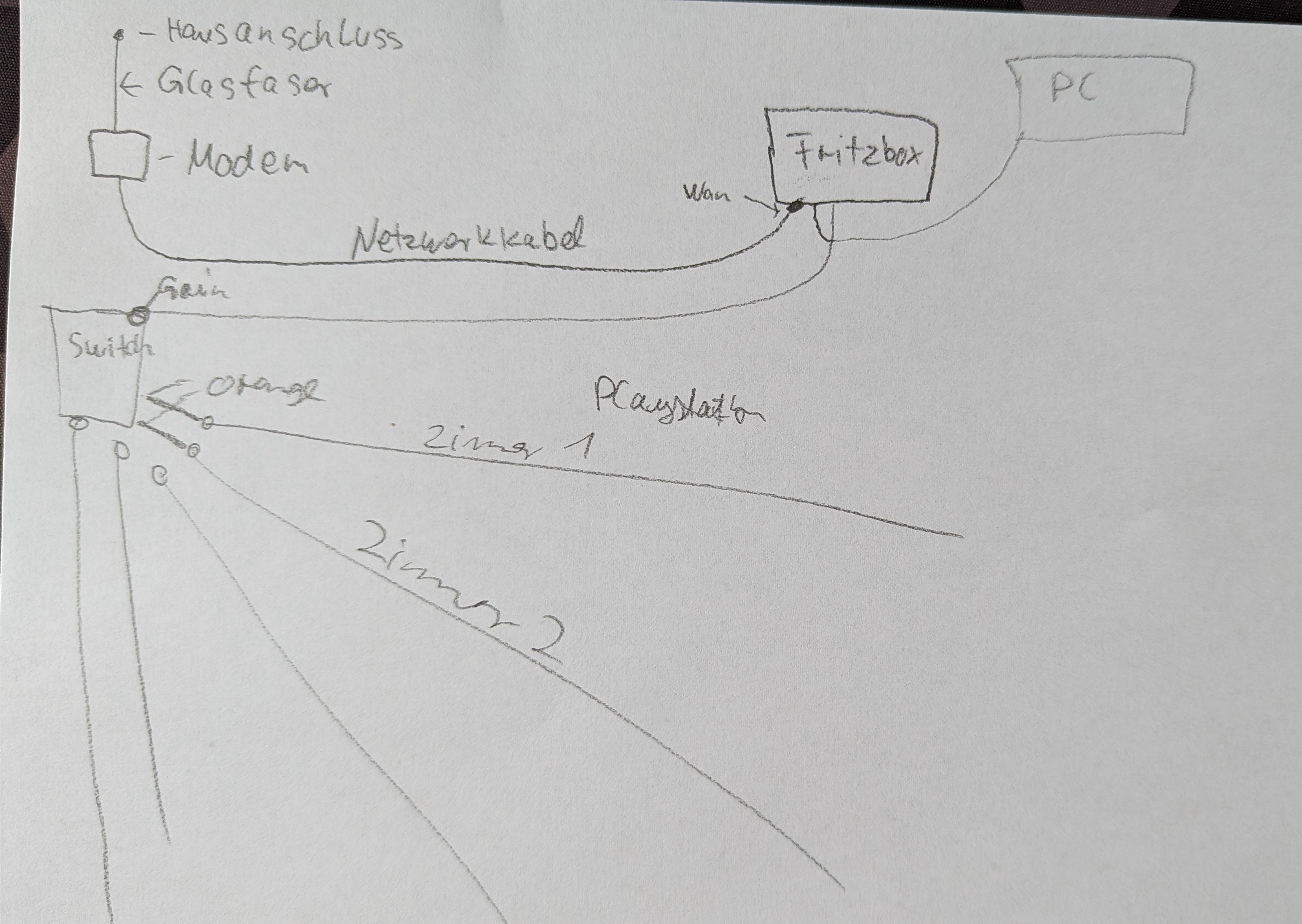

Ich bin selber verwirrt, ich male es schnell auf...
Die Fritzbox ist bei mir im Zimmer, damit sie wegen WLAN mittig im Haus ist, deswegen nicht in HWR

Ok aber die PS5 kann 1Gbit, d.h. wenn vom Switch zur PS5 nur 100Mbit gehen ist das Kabel defekt. Vermutlich das fest verlegte.
Kauf dir für 10€ einen Kabeltester für Netzwerkkabel. Alles andere ist nur raten. Und unbedingt beide Enden des Kabeltesters anschauen! Da bin ich schonmal auf die ... geflogen.
Wenn die Kabel dann alle i.O. sind nochmal testen. Alles andere hat keinen Sinn.
