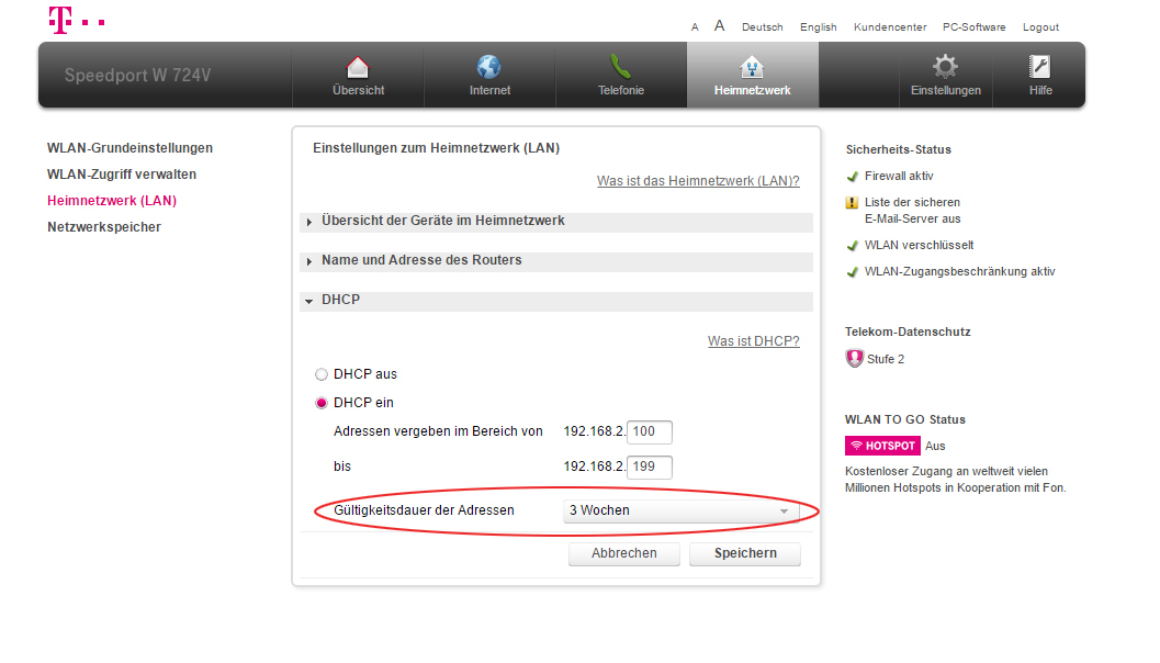

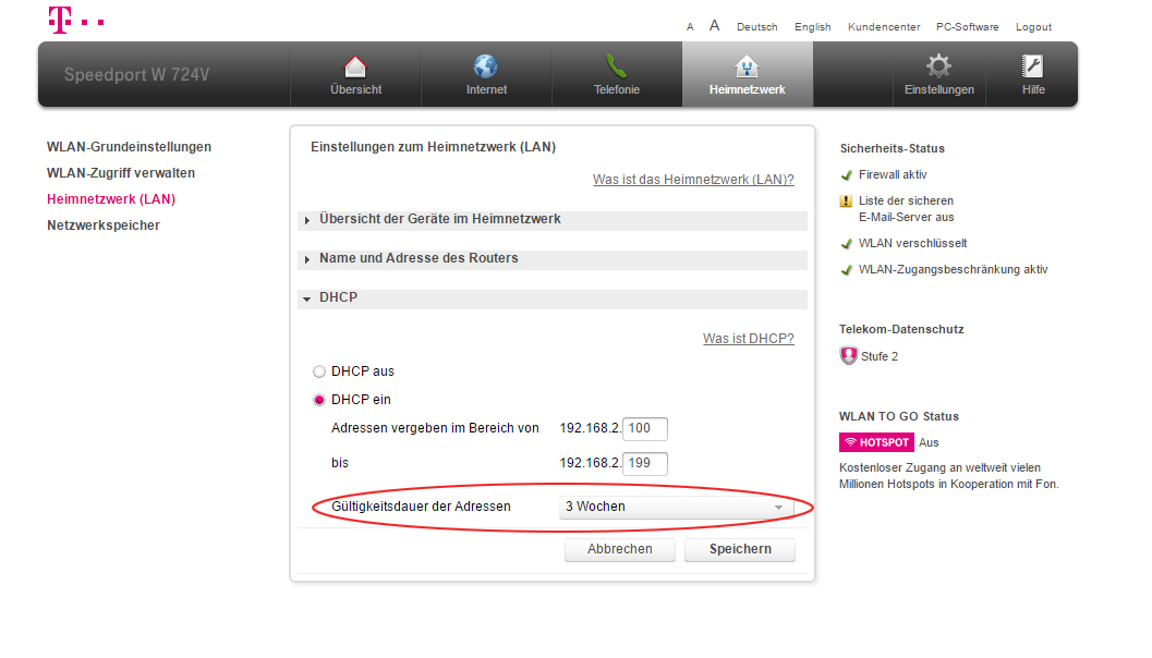

Das hat nichts mit laufenden Betrieb zu tun, der DHCP Server weist dir alle paar Tage eine neue IP zu ob du grade Surfst oder was Lädst interessiert dabei nicht. Die Ip's haben immer ein Ablaufdatum !
