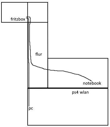

Hier ist ein Bild von derzeitigen lage:
Der Kabel zwischen Fritzbox und PC könnte liegen bleiben, da er nicht stört.
Frage: Was könnte man hier verbessern? Den Kabel zwischen Fritzbox und TAE-Dose soll man ja nicht verlängern.
Wunsch wäre, dass Freundin ohne Kabel zocken könnte und der Steam Link braucht auch gute Internetverbindung um den PC auf dem TV streamen zu können.
Auf der PS4 wird nur Netflix geschaut und läuft über Wlan ohne Probleme.

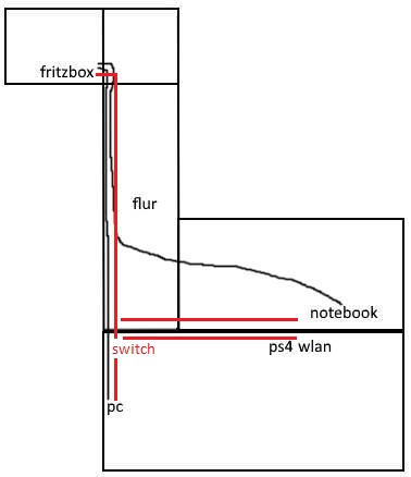

Kabel mithilfe von Kabelkanälen gut verlegen und nen Switch bei der ps4 hinstellen - loch durch die wand und Rechner mit anschließen
WLAN wird je nachdem immer Lags haben. Das kann dir hier keiner garantieren. Ich würde an eine geeignete Stelle einen kleinen 4er oder 8er Gigabit-Switch setzen und von da aus per Kabel PC, PS4, SteamLink und auch den Laptop der Freundin anschließen.
Gute Stelle!
WLAN taugt gut für tablet oder smartphone ... oder halt zum surfen am laptop. Zocken = Kabel
Wenn Bohren nicht möglich ist, kannst du es ja mal mit DLAN testen ...
Wenn auch das Lags verursacht, bleibt nur das reine Kabel..
Wie meine Vorgänger schon geschrieben habe: Zocken = Kabel! ;)

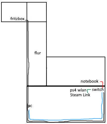

in der art könntest es machen
Bohren ist keine schlechte Idee. Kann ich die günstigste Switch nehmen aus Saturn/Mediamarkt nehmen oder soll ich auf was bestimmtes achten? Außer das ich genug ports habe.
nimm nen 5port gbit switch
reicht bei 4 kabeln
Kauf dir einen kleinen 4/8 Port D-Link Switch - kannst du nix mit falsch machen.
Kostet vielleicht ein paar € mehr als andere aber bei mir und auch Freunden gibt's nie Probleme mit den Dingern. ;)
