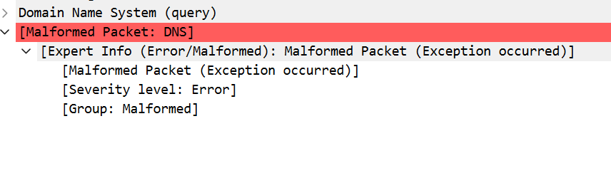

So sieht der Wireshark-Eintrag mit dem Fritzbox-Capture übrigen aus.
Also gut möglich dass die FritzBox selber das Paket verwirft, da es nicht dem DNS-Standard entspricht?
SRC IP/Port und DEST IP/Port sind korrekt.

An welchem Interface hast denn den Mitschnitt gemacht? Mache doch einmal nur auf LAN/WLAN Seite dann solltest du die eingehenden Pakete ja sehen und dann noch einen nur auf WAN, da sollten genau diese Pakete ja als ausgehende Pakete zu sehen sein. Ist das bei beidem der Fall dann kontaktiere deinen ISP. Wenn nicht, ist entweder das falsche Interface gewählt worden oder die Fritzbox verwirft diese Pakete weil sie nach fehlerhaftem DNS aussehen.

:p War die Routing-Schnittstelle, dachte die Internet-Schnittstelle loggt nur die eingehenden Pakete und wäre deswegen irrelevant ...
Hab's jetzt mit der Internetverbindung-Schnittstelle gemacht:
Yep, die FritzBox ist der Übeltäter. Die "Malformed" DNS-Pakete der Routing-Schnittstelle verlassen die FritzBox nicht.
Auf anderen UDP-Ports klappt es problemlos und da sind die Pakete dann an beiden Schnittstellen sichtbar ...
Wieder was gelernt, das erste Mal Wireshark und den Capture-Mitschnitt genutzt ^^
