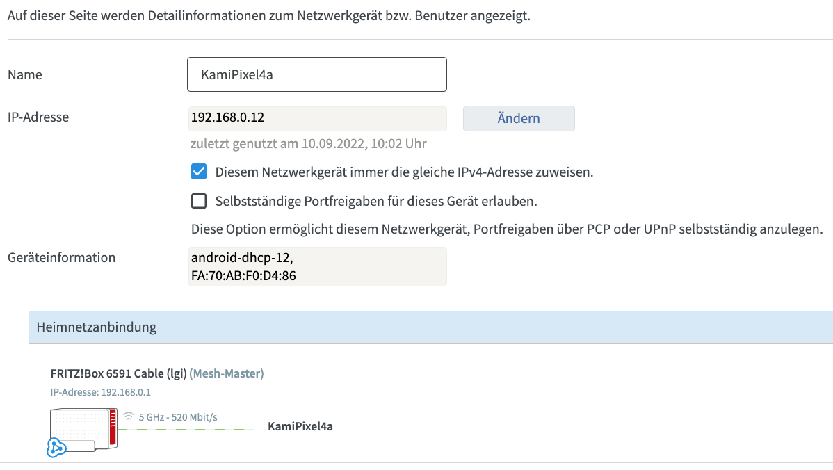

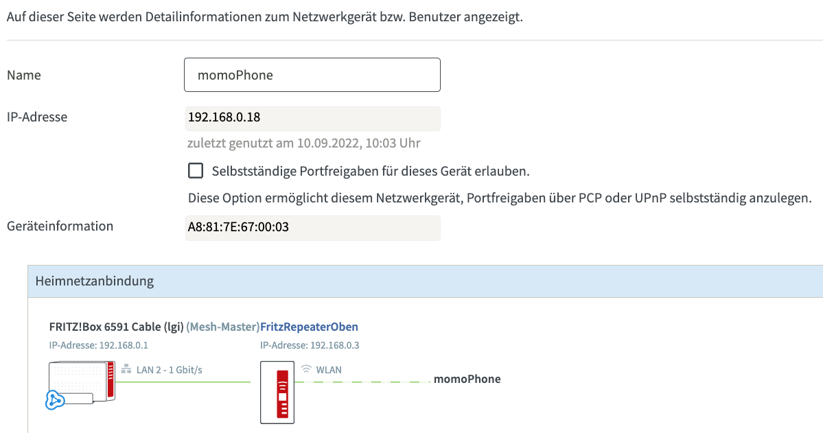

1. die Mehrzahl der Geräte lassen sich über meine Fritzbox nicht immer der gleichen IP zuweisen. Die Schaltfläche ist einfach nicht vorhanden bei diesen Geräten.
Beispiel: das Handy meiner Frau kann ich zuweisen, meines nicht. beide Geräte sind auf DHCP gestellt.
PS: es liegt nicht am Meshpoint - wenn ich mich unten mit meinem Handy aufhalte, kann ich die IP-Adresse auch nicht ändern

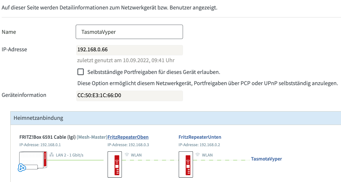

2. wenn ich mir bei einigen Geräten die Verbindungswege ansehe, weiß ich nicht was das soll. meine Fritzbox ist unten im Wohnzimmer. Mein FritzRepeaterUnten ist auch gar nicht weit davon entfernt - der ist da eigentlich nur weil er näher an der Tür ist und ich eine WLAN-Klingel nutze und die eine gute Verbindung haben soll.
FritzRepeaterOben ist quasi ganz oben im Haus - hier allerdings per LAN angebunden und soll dann meine WLAN-Geräte im Büro versorgen.
Das im folgenden Bild angezeigte Geräte "TasmotaVyper" ist eine WLAN-Steckdose für meinen 3D-Drucker im Keller. Übrigens auch wieder per DHCP verbunden (Punkt 1)
Der kürzeste Weg ist die FritzBox selbst. Laut Screenshot geht es von der Fritzbox hoch an den Meshpoint im Büro und von da aus dann zum unteren Meshpoint, womit die Steckdose dann eine Verbindung aufbaut.
Das macht so gar keinen Sinn.

Dein Handy benutzt wahrscheinlich unterschiedliche MAC Adressen. Das kann man im Handy abschalten.
wasd123 schrieb:
Der Haken ist einfach nicht vorhanden bei diesen Geräten.
Dann nutzen diese Geräte eine statische IP, oder die IP der letzten DHCP Abfrage. Gerätereset sollte helfen.

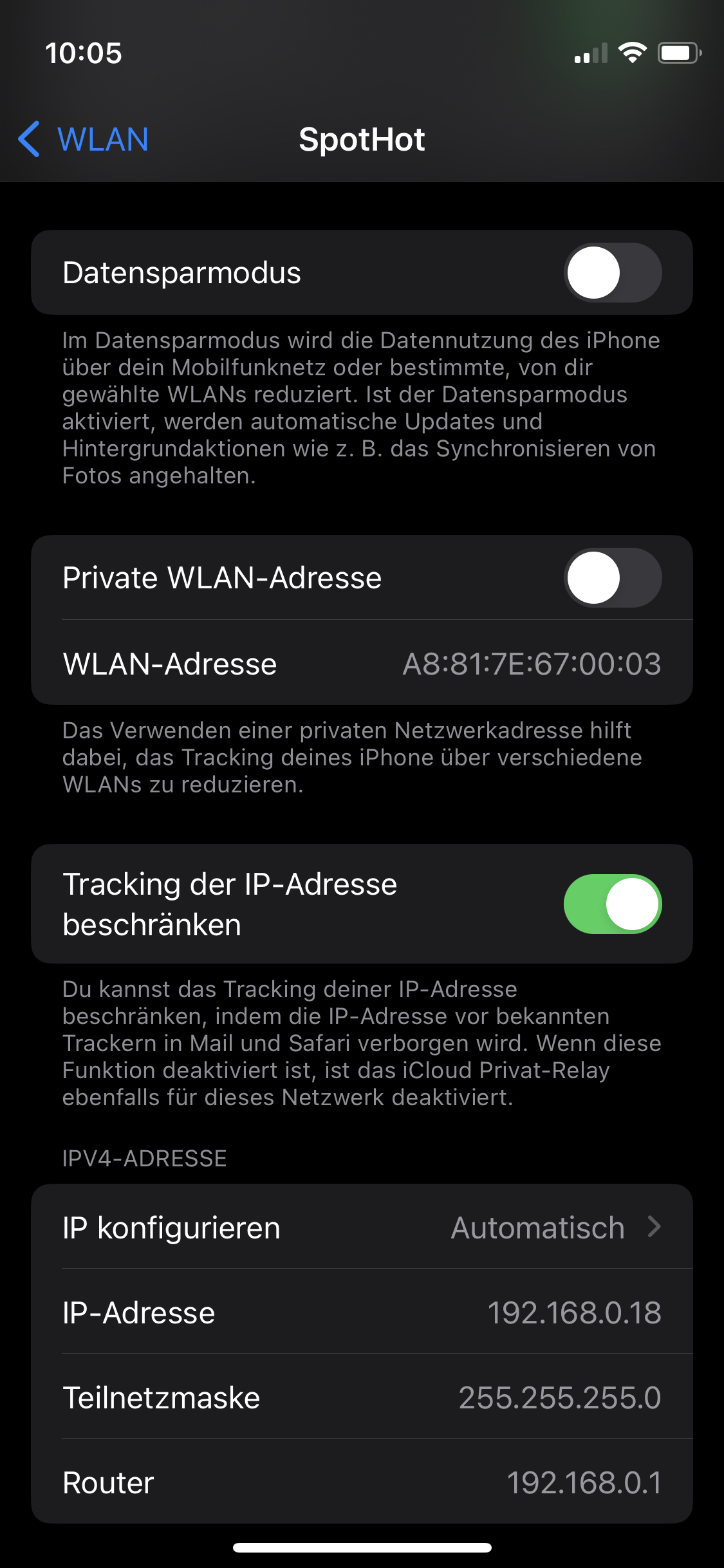

Schalte mal „ip Tracking beschränken ab“.
je nachdem welche fritzios installiert ist, kann die Einstellung „immer dieselbe ip“ rausfliegen.

Das liegt wie bereits geschrieben daran, das viele Gerät ihre MAC Adresse zur Sicherheit bei jeder Anmeldung verändern um nicht "getrackt" werden zu können.
Das kann man im Gerät deaktivieren.
Das macht Sinn, der Router und die Meshbox haben eine unterschiedliche Abstrahlung, dadurch ist es möglich das die Meshbox im Keller besser zu empfangen ist als der Router.
Wenn nicht kann es auch sein das die Steckdose einfach in der Meshbox gefangen ist, und ohne Handhover Funktion (802.11k) wechselt die Steckdose erst wenn die Meshbox nicht mehr zu empfangen ist.
Also die Meshbox mal abschalten, warten bis Steckdose sich im Router direkt verbunden hat und dann die Meshbox wieder anschalten.

Niemand redet von Ip Tracking sondern das ganze nennt sich zumindest bei meinen Android Geräten "Wi-Fi MAC-Randomisierung" und findet sich in den Entwickleroptionen.
von chrigu weiter oben:
aber wie ich schon sagte, es liegt bei vielen der Geräte bei denen ich das Problem habe nicht an einer verschleierten MAC.
dein Hinweis mit dem Meshpoint werde ich mal testen. Könnte passen. wobei ich halt nicht wüsste warum er dann nicht von Fritzbox zu FritzRepeaterUnten geht, sondern erst über den FritzRepeaterOben. der ist ganz ganz sicher schwerer zum empfangen vom unteren Repeater als die Fritzbox.
wir reden hier von etwa 8m mit direkten Blickkontakt im Gegensatz zu 3 Etagen mit Wänden dazwischen etc.
