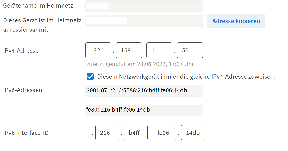

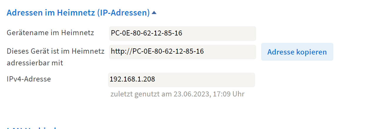

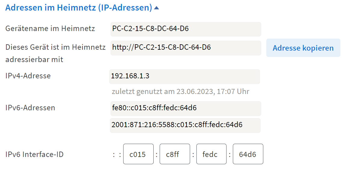

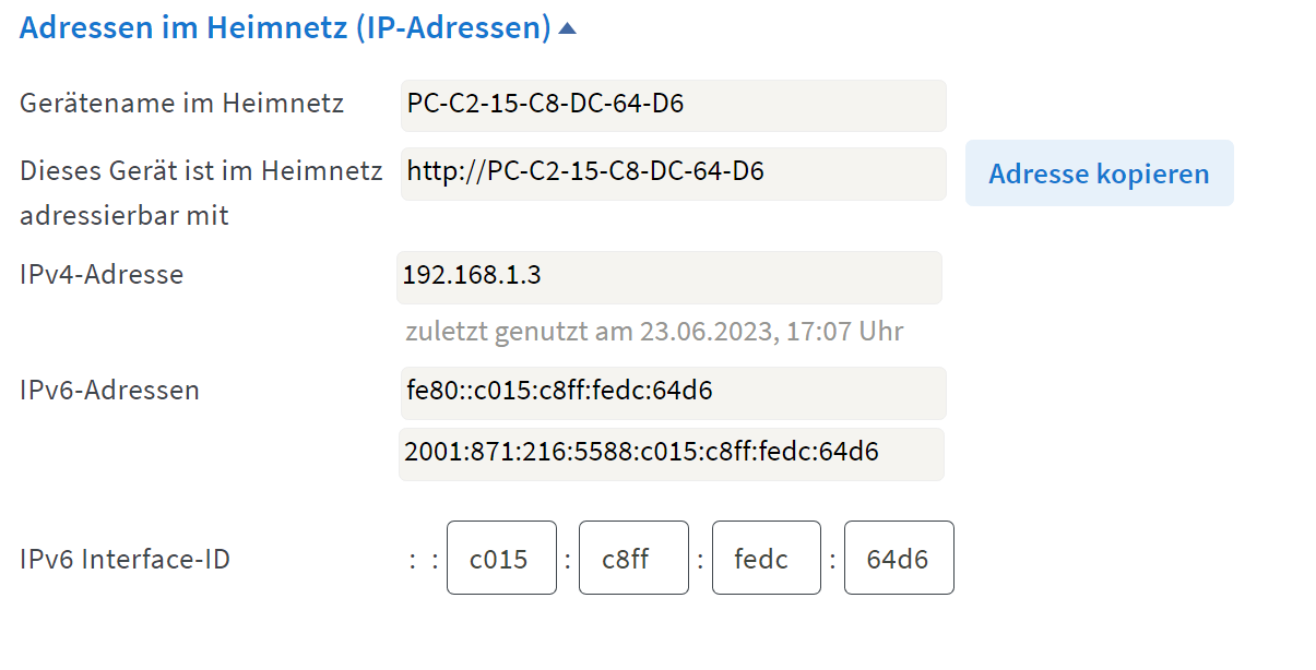

Hallo danke für die antworten,
Das die IP vergeben werden findet auch statt das ist auch nicht das Problem, ich wollte lediglich wissen warum ich bei manchen die IP zuweisen kann und bei manchen Geräten leider nicht.
Siehe Bilder

Seehawk schrieb:
[...] warum ich bei manchen die IP zuweisen kann und bei manchen Geräten leider nicht.
Siehe Bilder
Von welcher "Seite" stammen denn diese Screenshots genau?
Vermutl. scheint das dann eine "Eigenart" der Fritz!OS-Firmware in der jeweils dortigen Ansicht zu sein. 🤷‍♂️

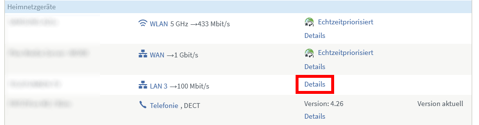

Steht denn bspw. über das Menü Heimnetz > Mesh auf dem Register Mesh Übersicht im Abschnitt unter "Aktive Verbindungen im Heimnetz [...]" nicht die Möglichkeit alle dort aufgelisteten Heimnetzgeräte via Details aufzurufen und zugehörige Einstellungen, wie bspw. auch die IP-Adresse für das Gerät, anzupassen zur Verfügung?

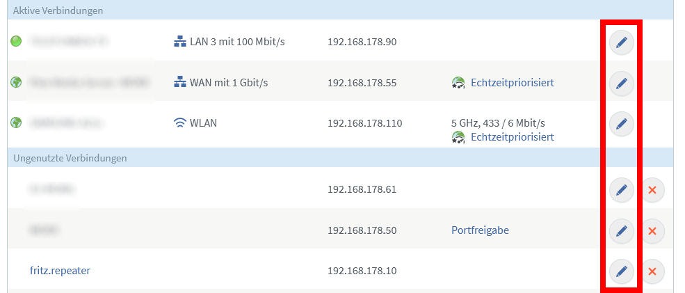

Alternativ sollte man auch, gem. dem Motto "Viele Wege führen nach Rom!", über das Menü Heimnetz > Netzwerk auf dem Register Netzwerkverbindungen für alle in-/aktiven Geräte-Verbindungen mittels des Stift-Symbols die Eigenschaften bearbeiten können.
Der Haken „ip für dieses Gerät immer….“ benötigt am Gerät selber die Einstellung dhcp (automatische ip Vergabe). Wird am Gerät selber eine statische ip vergeben, fliegt das Gerät automatisch aus der Liste. Zudem müssen Statische ip ausserhalb der dhcp-Range sein, und die leasetime muss sehr kurz gewählt werden. Zudem garantiert avm nicht, das diese Reservierung bestehen bleibt, wenn geresettet oder Stromlos oder macadresse gewechselt wird.
