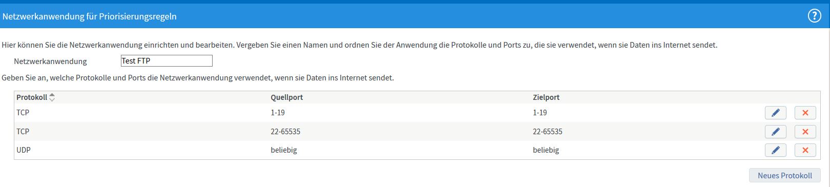

Quell und Ziel Port sind identisch bei meinen Beispielen identisch.
Als Beispiel kannst du die Liste "Alles außer Surfen und Mailen" nehmen.
Das Profil muss einfach nur die Ports beinhalten die du nicht! verwenden willst.
z.B. Du willst Port 80 nutzen, dann müssen alle anderen Ports unter 80 (1 bis 79) und über 80 (81 bis 65535) in dem Netzwerkprofil angegeben sein.
Hier als Beispiel für eine reine FTP Freigabe (Port 20 und 21 werden genutzt).
UDP als Protokoll ist verboten.
Alle Ports vor 20 und alle nach 21 werden angegeben und sind damit gesperrt.

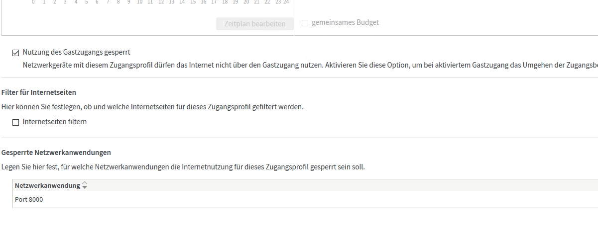

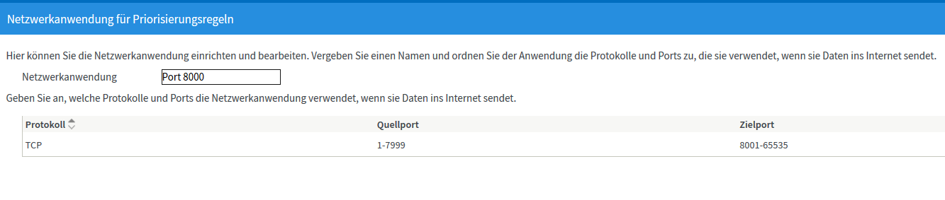

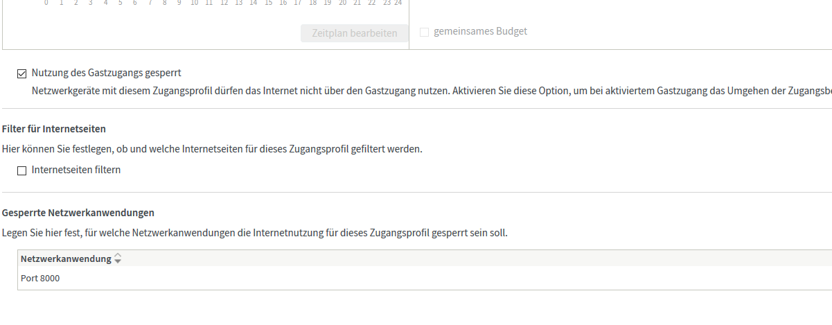

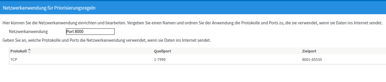

Hallo Nero,
danke für die Rückmeldung. So funktionierts ;-)
