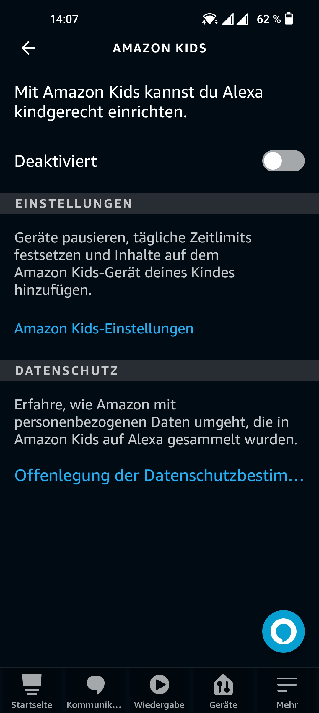

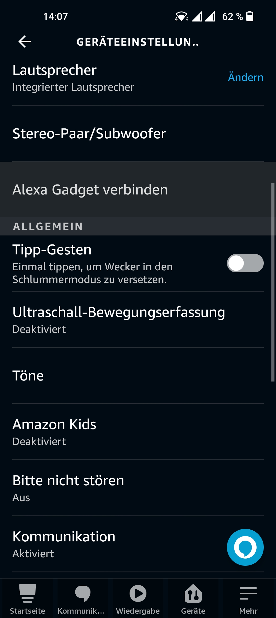

Du mußt in der Alexa-App in den Einstellungen des betreffenden Echo die "Amazon Kids"-Funktion aktivieren. Dann kannst du den Echo über das Eltern-Dashboard konfigurieren.
Screenshot_2022-11-28-14-07-08-51_141309a7379982865806771bd175c1f6.jpgScreenshot_2022-11-28-14-07-15-14_141309a7379982865806771bd175c1f6.jpg

Ah, das geht also auch mit normalen Echos? Interessant
