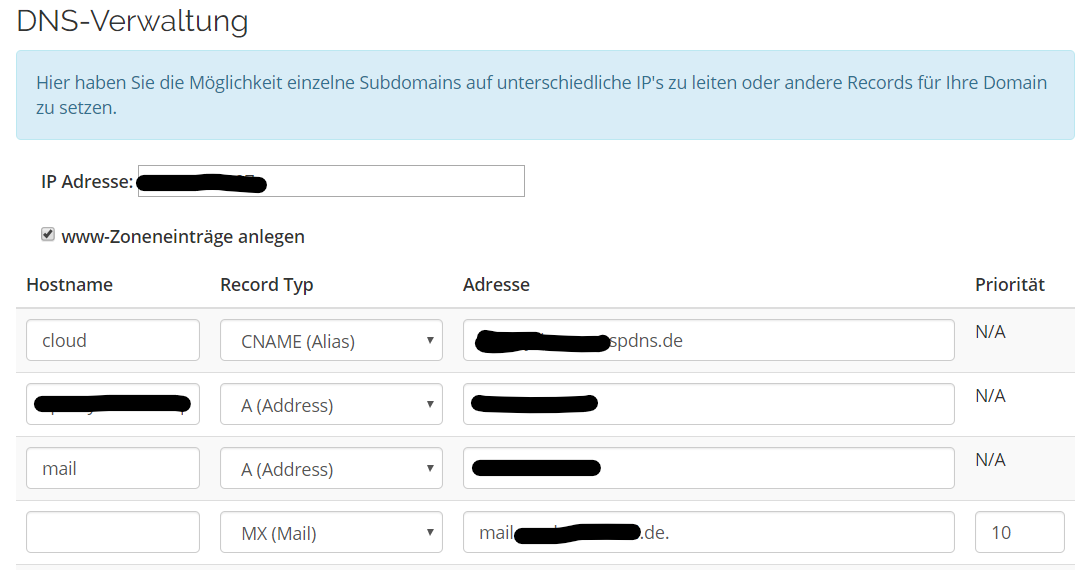

Beim Domainanbieter sieht aktuell so aus.
Nein, deine FritzBox muss nichts zu einer Domain umleiten. Die Domain muss auf die richtige Adresse zeigen. Deine FritzBox muss lediglich richtig konfiguriert sein, sodass du über abc.spdns.de den Inhalt bekommst, den du willst.
Bei deinem Domainanbieter musst du entsprechend einen CNAME resource record auf abc.spdns.de eintragen. Sieht so aus, als hättest du das getan und cloud.deindomainname.de zeigt auf abc.spdns.de? Dann sollte alle DNS-Einträge korrekt konfiguriert sein.

Ich kann dir allerdings nicht sagen, wo genau das Problem liegt - auf dem Bild, dass du von deiner Konfiguration geschickt hast, sehe ich jetzt aber keinen Fehler. Bist du dir sicher, dass du den Rebind-Schutz richtig deaktiviert hast für die Adresse? Das könntest du testen, wenn du mal einen anderen DNS-Server benutzt oder mal versuchst, die Seite übers Handy (wenn du logischerweise nicht im WLAN bist) aufzurufen.
