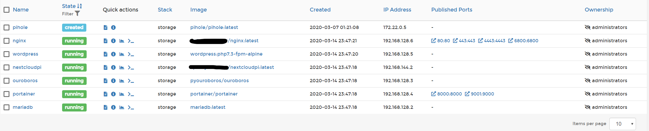

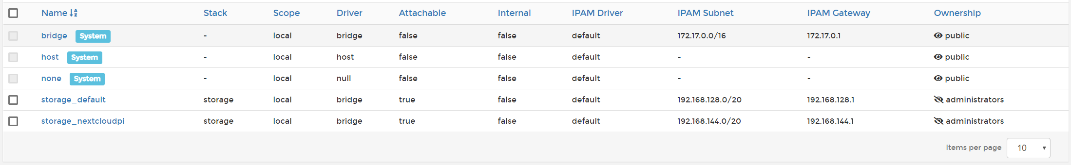

@Azshania hier so sieht das immer aus:
Das sind die Container IP's. Die Networks sehen so aus. Da ist auch das was du mit der bridge meinst:
Welchen Container soll ich wie per Ping erreichen?
Da hast du ja schonmal ein Problem: 192.168.0.5:443 steht in deinem Log, laut deinen Screens hat der Container aber 192.168.128.5
@Azshania nein hab ich nicht. Ich hab in der Zwischenzeit logischerweise herumprobiert und bei jedem Restart gibt es neue IPs.
Neustart oder nicht, im Subnetz 192.168.20.0/20 bzw. 192.168.144.0/20 wirst du niemals die IP 192.168.0.5 bekommen.
@Azshania keine Ahnung was du mir sagen willst, aber das hat zu 100 % seine Richtigkeit. Error.log passt erneut zum Container.
Was ich damit sagen will ist, diese IP kommt in deinen Subnetzen nicht vor und deshalb kann dein Container auch nie gehabt haben.
