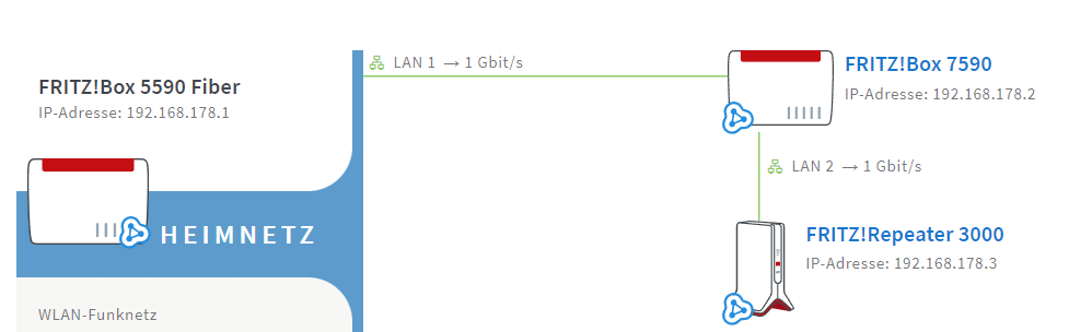

Hallo, ich habe ein merkwürdiges Verhalten und finde den Fehler nicht.
Das Setup:
Mesh aus 3 Devices:
Fritzbox 5590 --> Fritzbox 7590 --> Fritz Repeater 3000
Alle haben eine feste IP mit 1,2,3 am Ende
5590 und Repeater lassen sich korrekt über die IP aufrufen
Die 7590 ist unter der 2 nicht erreichbar.

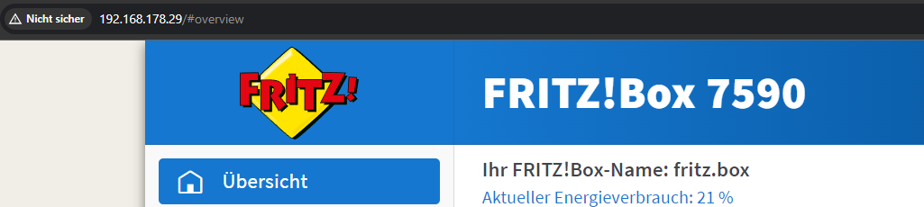

Gehe ich über die Oberfläche der 5590 wird die Oberfläche der 7590 über die .29 aufgerufen.
Die Fritzbox habe ich schon mehrfach neu gestartet und auch das temporäre Vergeben anderer IPs hat nichts geändert.
Ich verstehe nicht wieso. Habt ihr eine Idee?

Im der Netzwerkansicht steht das Gleiche wie in der Mesh-Ansicht
Sieht soweit ok aus. Und wenn du in der Ansicht: Heimnetz -> Netzwerk ein Mouse-Over auf die beiden Mesh Geräte machst, siehst du auch dort die .2 und .3 IP?
Beim Mouseover sieht man, dass die Verlinkung auf .29 geht bei der 7590

Das Problem ist einfach, dass die 2. Fritzbox nicht über den hinterlegten Port erreichbar ist, sondern nur über die 29.
