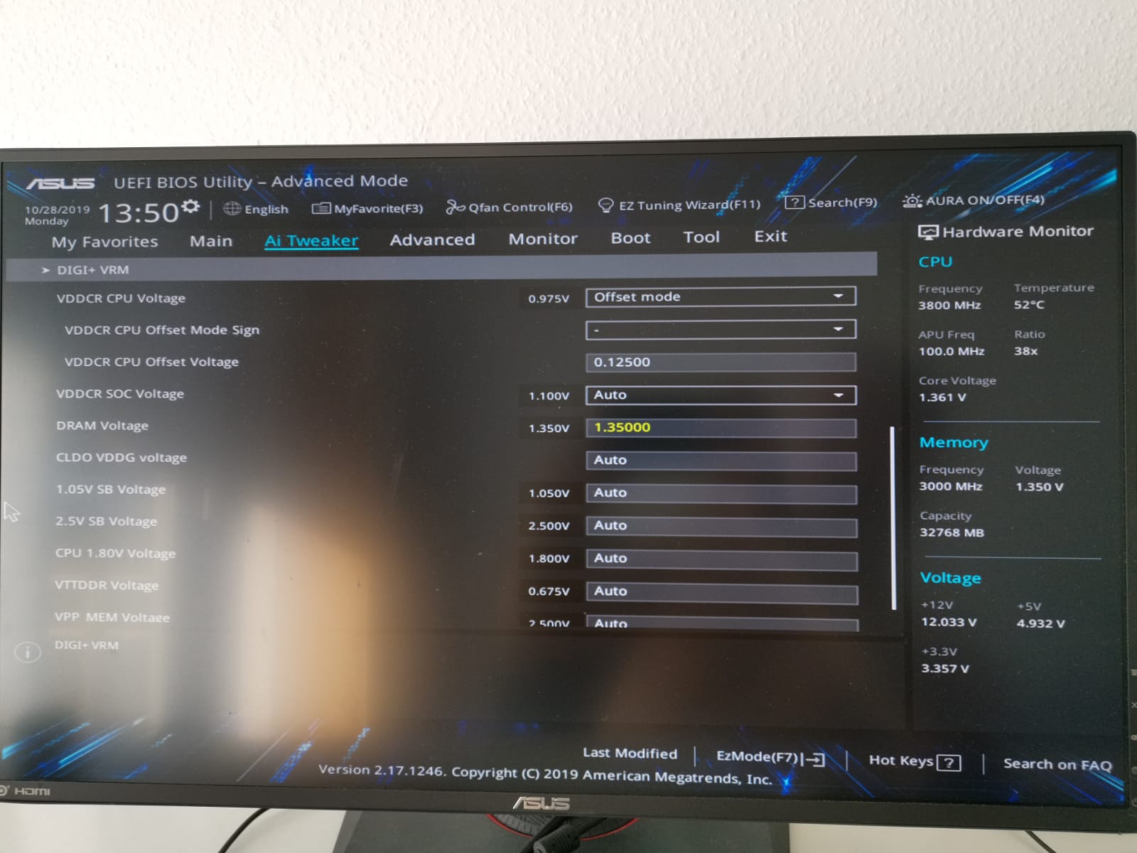

Moin,
irgendwie spinnt der Offset mode oder sehe ich da was falsch ?
Aktuell sieht man 1,361Vcore
Aber es ist der Offset Modus auf minus 0.12500 eingestellt.
Als ich vorhin plus 0.22500 eingestellt hatte, wollte ich eigentlich auf 1.325volt kommen und war im roten Bereich mit fast 1.7Vcore.
Jetzt habe ich das ganze erstmal auf Manuell mit 1.325Volt gestellt, was auch unter der angegeben Spannung dann läuft. Nur hier ist der Nachteil, dass die Spannung dann nicht automatisch runtergeht bei wenig Belastung. Das neuste BIOS ist natürlich aufgespielt.

Was sagt Ryzen Master genau?

Spannung auf AUTO lassen, sonst greift der Offset nicht. Du solltest dich auch klarer ausdrücken: Warum zusätzliche 225 mv, um auf 1,35 zu kommen?
Also nochmal zur Klarstellung.
In dem Screenshot sieht man Core Voltage 1.361Volt auf der ersichtlichen Einstellung von:
VDDCR SOC Voltage 1.1000V (Auto)
VDDCR CPU Voltage 0.975V (Offset mode)
-0.12500
Also müsste die CPU rein theoretisch auch mit 0,975V laufen, aber wie man rechts sieht, läuft auf dieser Einstellung der Wert von 1.361Volt.
Der Hintergrund ist, als folgendes eingestellt war:
VDDCR CPU Voltage 1.325V (Offset mode)
+0.22500
Hat die Core Voltage rechts mir fast 1.7Volt ausgespuckt und ich dachte ich guck nicht richtig.
Wenn ich es generell auf Auto stelle, läuft es mit bis zu 1,5V was ich ja vermeiden wollte, da der Defaultwert eig bei 1.325V liegt.
