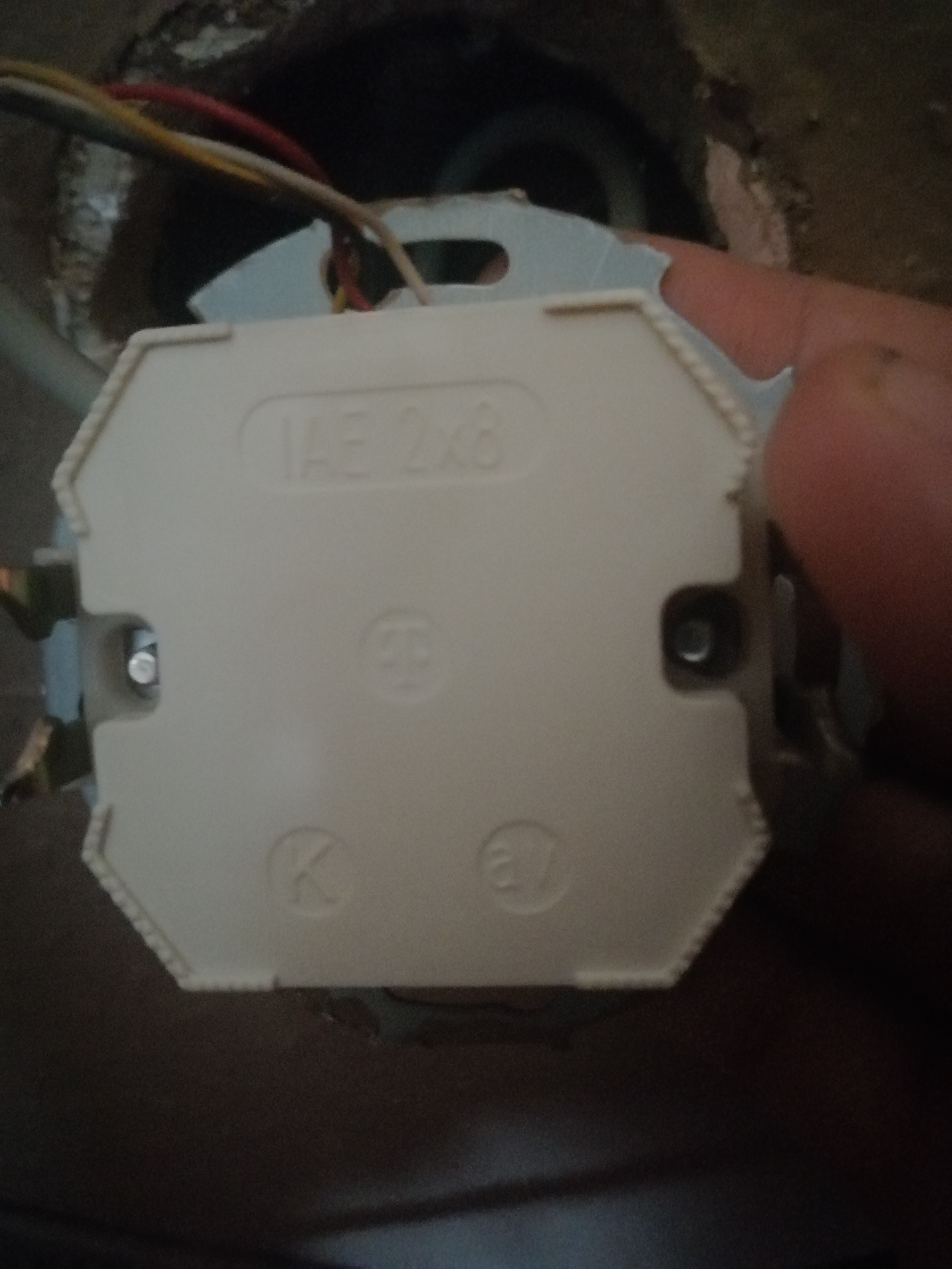

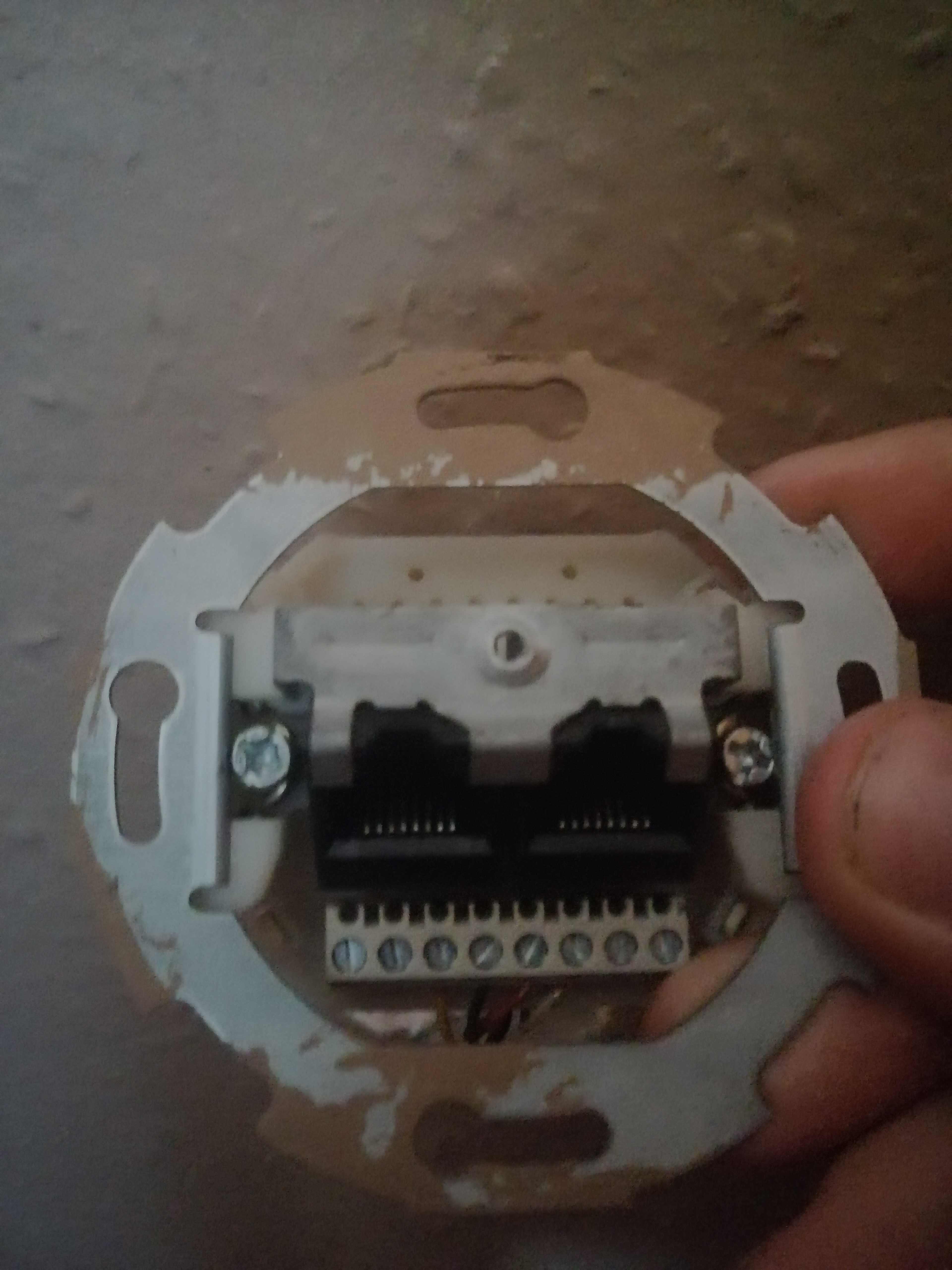

Dosen aufmachen und Fotos von eben diesen sowie dem Kabel machen. Idealerweise sollte man Aderfarben, Kabelbezeichnung, Dose von vorne und hinten erkennen. Das ganze von Quelle und Ziel. Hier posten, dann sieht man weiter...

Bei dem letzten Bild ist die Ader reinfolge von links nach rechts gelb, schwarz, rot und weiß
Tja und beim ersten Bild hat sich mein Vater gedacht das er das einfach so an den Router im Keller in einen lan port rein stecken kann.

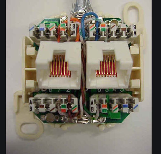

Hier siehst du beispielhaft die Pinbelegung auf die Platine gedruckt.
Hier noch ein Beispiel:
817773
Du würdest dann also nur die Kabel mit einem LSA auflegewerkzeug in die entsprechenden Anschlüsse pressen und das ganze dann verschrauben + testen.

Es fehlt ein Foto wo man das Kabel sieht. Hat es wirklich nur 4 Adern und ist es explizit für ISDN verlegt worden?

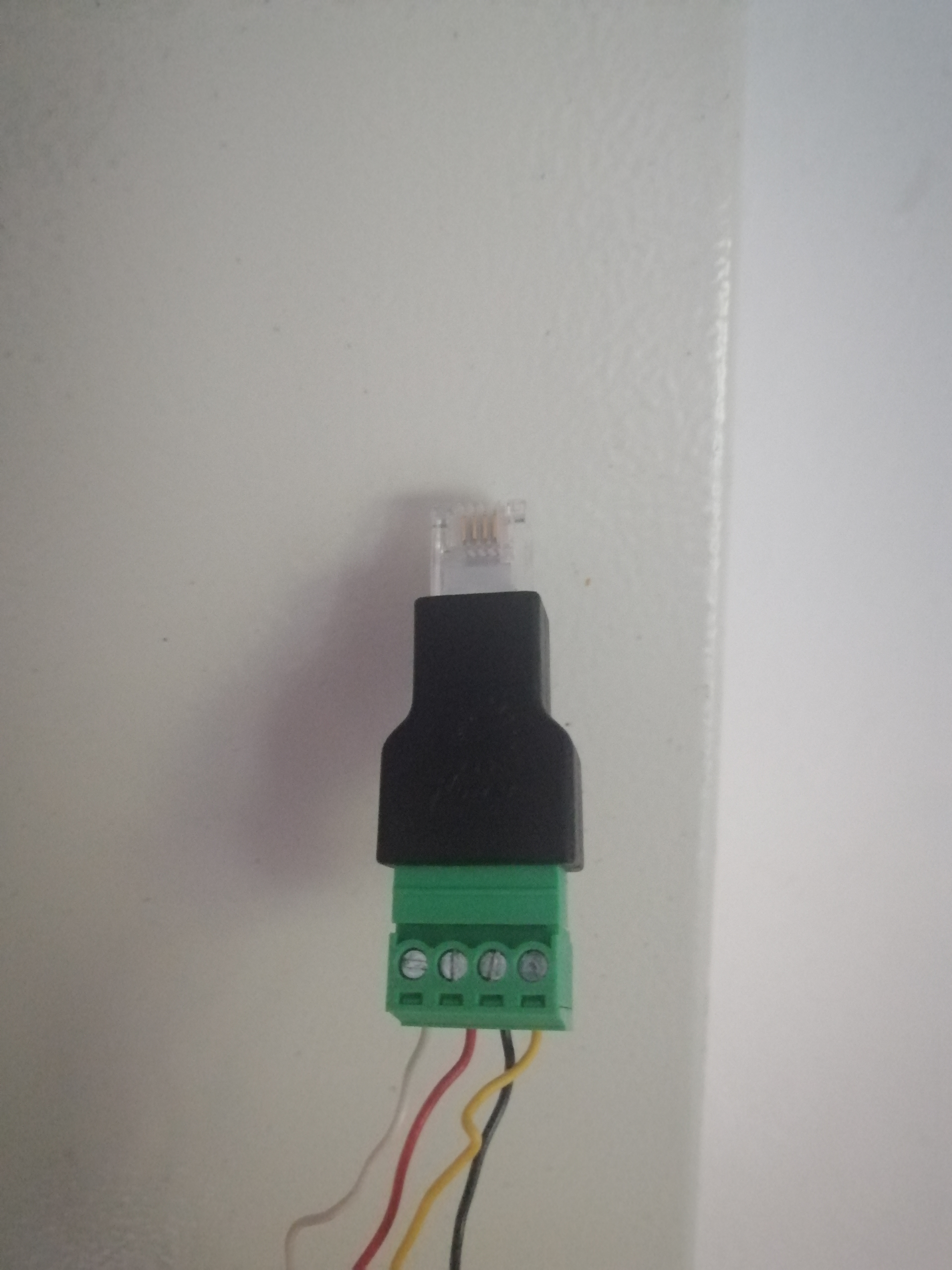

Jap nur 4 Kabel und auf der außen Hülle von der Buchse steht sogar isdn ganz klein drauf. (und das scheint irgendwie von Telekom zu sein)

817848
Ist das so ok @bender_ ?
Gut. Das ist quasi ein CAT5. Wenn dir 100MBit reichen, kannst du es verwenden. Belegung:

Die Belegung von @PUNK2018 ist leider nicht richtig.

Nein. Deine Belegung ist entgegen der Paarverseilung. Die sollte man unbedingt einhalten. Schwarz/rot und weiß/gelb bilden je ein Adernpaar und davon kommt eins auf 1,2 und eins auf 3,6. Bei deiner Belegung passt das leider nicht.
Sind die Adernpaare verseilt bei der Leitung? Okay, das habe ich dann übersehen. Dann gebe ich dir natürlich vollkommen recht! Bitte verwende bender_'s Belegungsplan!
