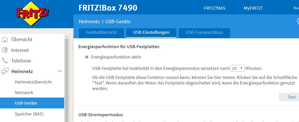

Zum letzten Punkt:
Unter "Heimnetz" > USB-Geräte > USB-Einstellungen "Energiesparfunktion aktiv" mit Häkchen aktivieren und dann bei "USB-Festplatte bei Inaktivität in den Energiesparmodus versetzen nach xx Minuten." einen Wert eingeben. So lasse ich meine nach 10 Minuten ausgehen.
Diese Funktion finde ich bei mir ja nicht.. zudem was heißt Energiesparfunktion? Die Platte läuft ja dann trotzdem, oder nicht?
FRITZ!OS: 06.92?
Die Platte läuft nur, wenn sie angesprochen wird. Nach der eingestellten Zeit geht sie bei Nichtbenutzung aus.
