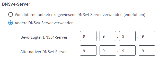

Hallo Leute,

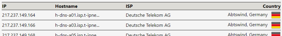

ich hatte neulich Probleme mit meinem Pi-Hole, weshalb ich kurzerhand den Standard-DNS-Server meines Providers in der Fritzbox hinterlegt habe. Das wollte ich jetzt zumindest auf Quad 9 ändern, aber der dnsleaktest.com zeigt mir immer nur die Telekomserver an.
Hier sind die FritzBox-Einstellungen zu sehen.
Was mache ich falsch? Hat jemand eine Idee?
(Wenn ich mich mit einem VPN verbinde, zeigt dnsleaktest einen DNS Server aus dem Land an, zu dem ich verbunden bin)

du nutzt sicher auch IPv6, wenn du die DNS Server dazu nicht angepasst hast ist dein Ergebnis wie zu erwarten
denn IPv6 hat dem v4 immer Vorrang
er zeigt v4 im screenshot

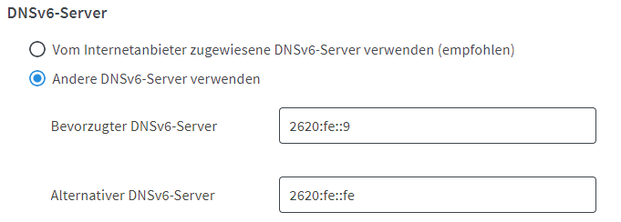

Ich musste bei meiner Fritzbox den DNS Server für IPv4 und IPv6 getrennt festlegen.
Link zur Anleitung

Ich scheine doch IPv6 zu nutzen. Wenn ich diese Quad 9 IPv6-Adresse eingebe, funktioniert es. Ich wusste gar nicht, dass ich seit neuestem IPv6 nutze. Könnte das auch der Grund sein, warum ich einige Websites nicht mehr aufrufen konnte? Ich hatte mein Pi-Hole im Verdacht. Beißt sich IPv6 und Pi-Hole?
Telekom nutzt Dualstack (IPv4 und IPv6)
daher müssen beide DNS Server angepasst werden
es sei denn du deaktivierst IPv6 in der Fritzbox und nutzt ausschließlich IPv4, dann brauchst du nur einen Server anpassen
nutze bei IPv4 auch beide Server und trage im bevorzugten und alternativen nicht den gleichen ein
fällt dieser aus, passiert nix mehr
also 9.9.9.9 und 149.112.112.112
