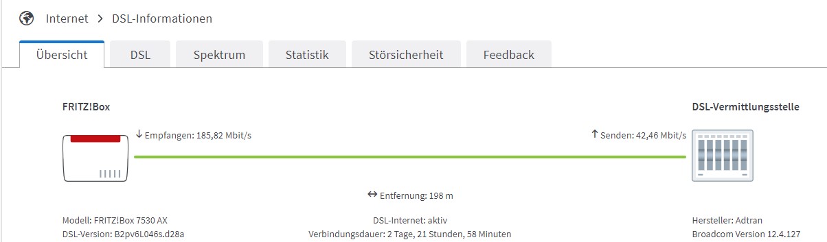

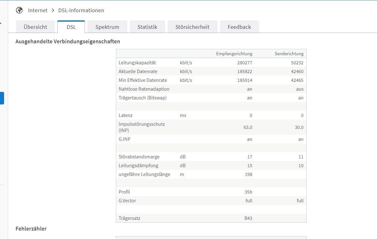

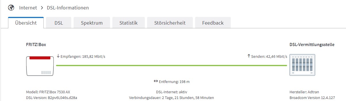

Hallo, vorgestern hat meine Fritzbox 7530 ax eine Anpassung der Datenraten gemacht. von ca 205.000 im down auf 181k und up von 46 auf 41k.
Meine Werte (leitungsdämpfung etc) sind eigentlich sehr gut. Die Leitungslänge liegt bei 198m.
Grund für die Anpassung war eine Beschädigung der Leitung, die bauen hier aktuell Glasfaser aus und haben beim aufreissen der Straße wohl kacke gemacht. So dass es alle paar Stunden zu Disconnects kam.
Meine Frage ist, reguliert sich das von alleine wenn die Box paar Wochen so laeuft? oder muss 1&1 da was machen?
Von 1&1 habe ich die Meldung per Mail erhalten dass die Störung behoben ist. Ist jetzt auch seit fast 40 Stunden stabil.

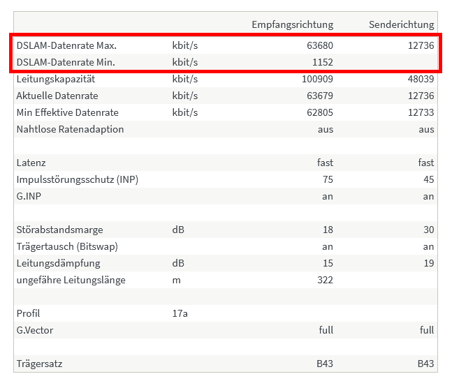

Das wichtigsten Punkte sind in deinen Screenshots nicht zu sehen (z.B. DSLAM-Datenrate Max.).
Aber vermutlich hat DLM zugeschlagen, das macht jedoch nicht die Fritzbox, sondern die Linecard im MSAN. Wenn deine Leitung dann für einige Zeit (mehrere Tage/Wochen) wieder stabil läuft, dann wird das Profil auch wieder automatisch hochgestuft.

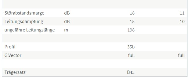

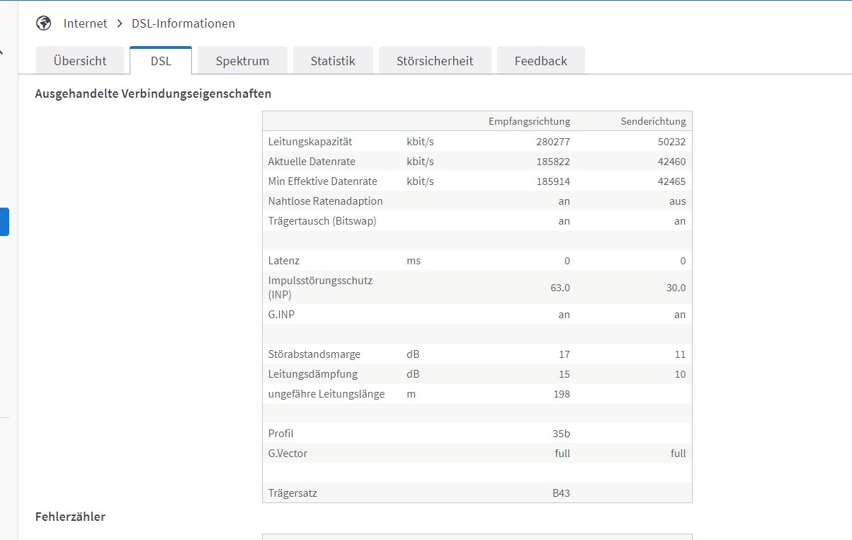

Sorry, also war immer auf 200.000 ca

Einfach warten, regelt sich selbst wieder hoch.
Wenn du aber jetzt zigmal deinen Router neustartest oder absteckst um ihn neu synchronisieren zu lassen, verhinderst du das und machst das Problem erst schlimmer bzw. es wird bleiben.
Einfach nix tun und drauf warten, dass es wieder mehr wird.
Wenns nach mehr als 2 Wochen immer noch nicht passt, dann wendest dich an deinen Provider.

Interessanterweise fehlt bei dir der Eintrag DSLAM-Datenrate Max.
Aber es deutet vieles daraufhin, dass es durch DLM gedrosselt wurde, wie ich oben schon erwähnte.
@rg88 2 Wochen kann ggf. noch zu wenig sein.
Wo steht das denn genau?
Normal steht die Angabe zuoberst dargestellt in der Liste:
Screenshot 2023-10-29 at 08-00-32 FRITZ!Box 7580 - DSL-Informationen_Register-DSL.png

Das sateht bei mir aber nicht mit der DSLAM datenrate.. nur leitungskapazität o.O
Ja, das ist es, was uns alle hier wundert.
Ich würde an deiner Stelle mal bei AVM nachfragen, wie das sein kann.

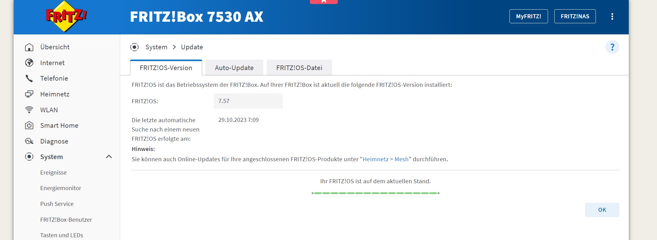

Aktuellste Firmware hast drauf?
jap. Die ax ist ja sowieso etwas abgespeckt, vielleicht ist das der Grund
haette ich wohl 60 € mehr ausgeben sollen (obwohl die 7530 ax) auch recht teuer war mit 150 €..
