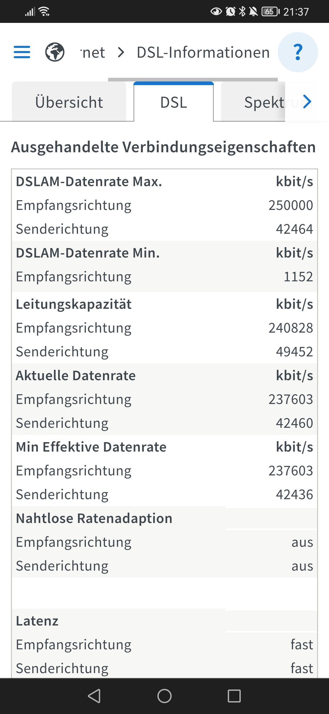

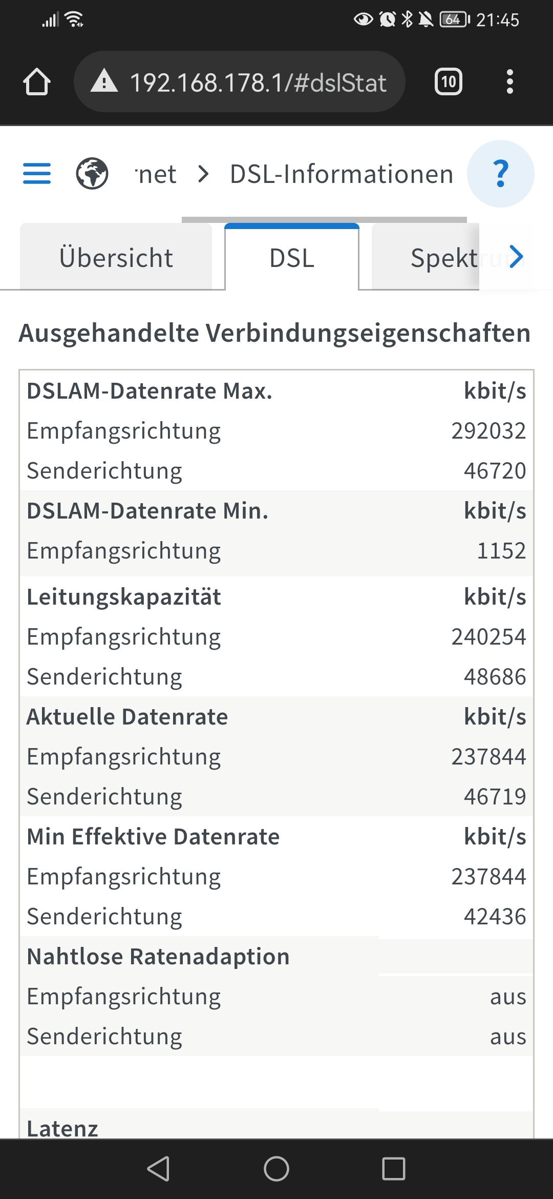

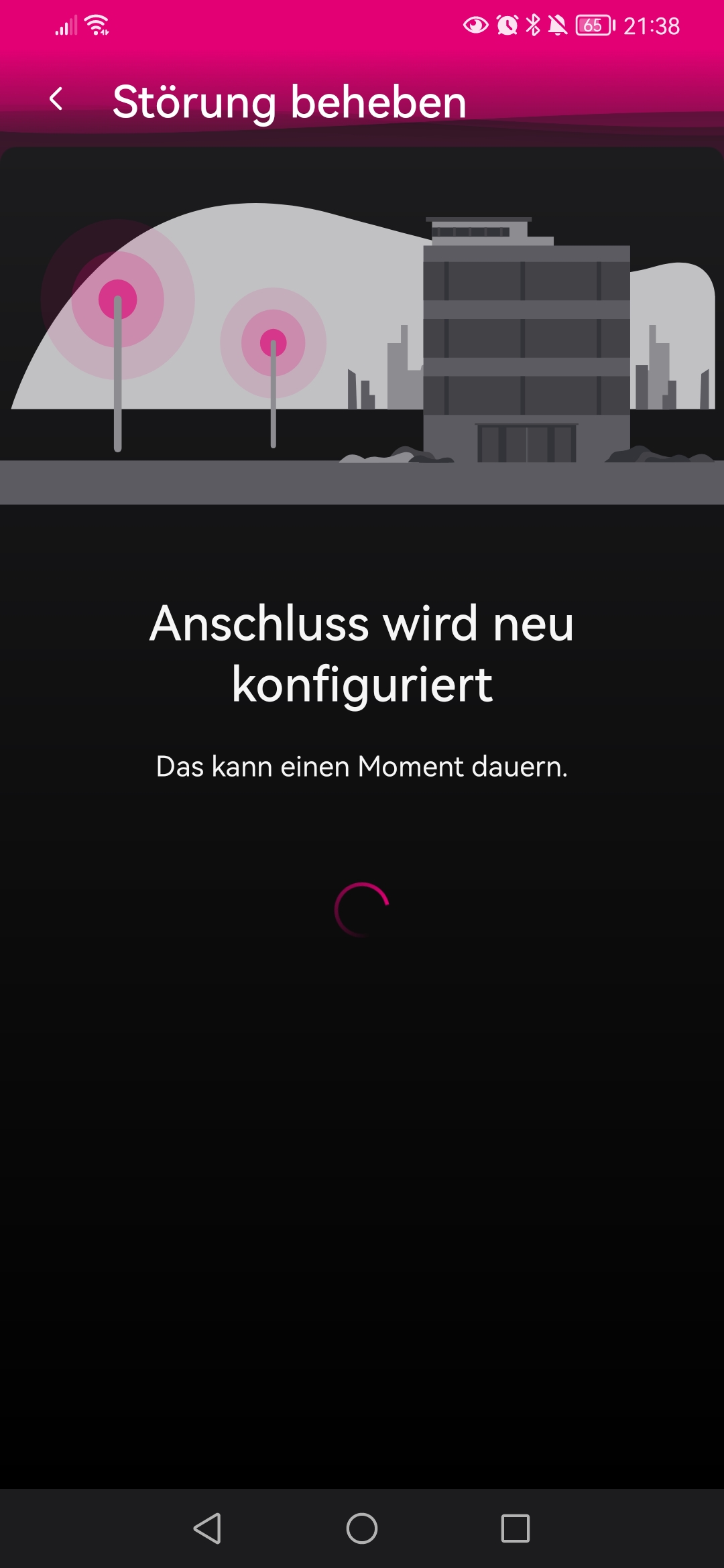

Mach mal die leitungsdiagnose über die App. Dann wählst du aus Geschwindigkeit zu niedrig. Mach das ein zwei mal und du wirst den vollen speed wieder haben.
cee_en schrieb:
Nein, ist sie nicht, weil es eben 2 völlig unterschiedliche Dinge sind. Mein letzter Wissensstand zu dem Thema ist nämlich, dass eine Rekonfig bei aktivem DLM nicht durchgeführt werden kann.
Kann durchgeführt werden, war öfters gedrosselt und habe dadurch meinen Anschluss wieder zu fullspeed bekommen
Die leitungskapazität war zu dem Zeitpunkt durch eine Störung von 256 auf 240 gedrosselt
