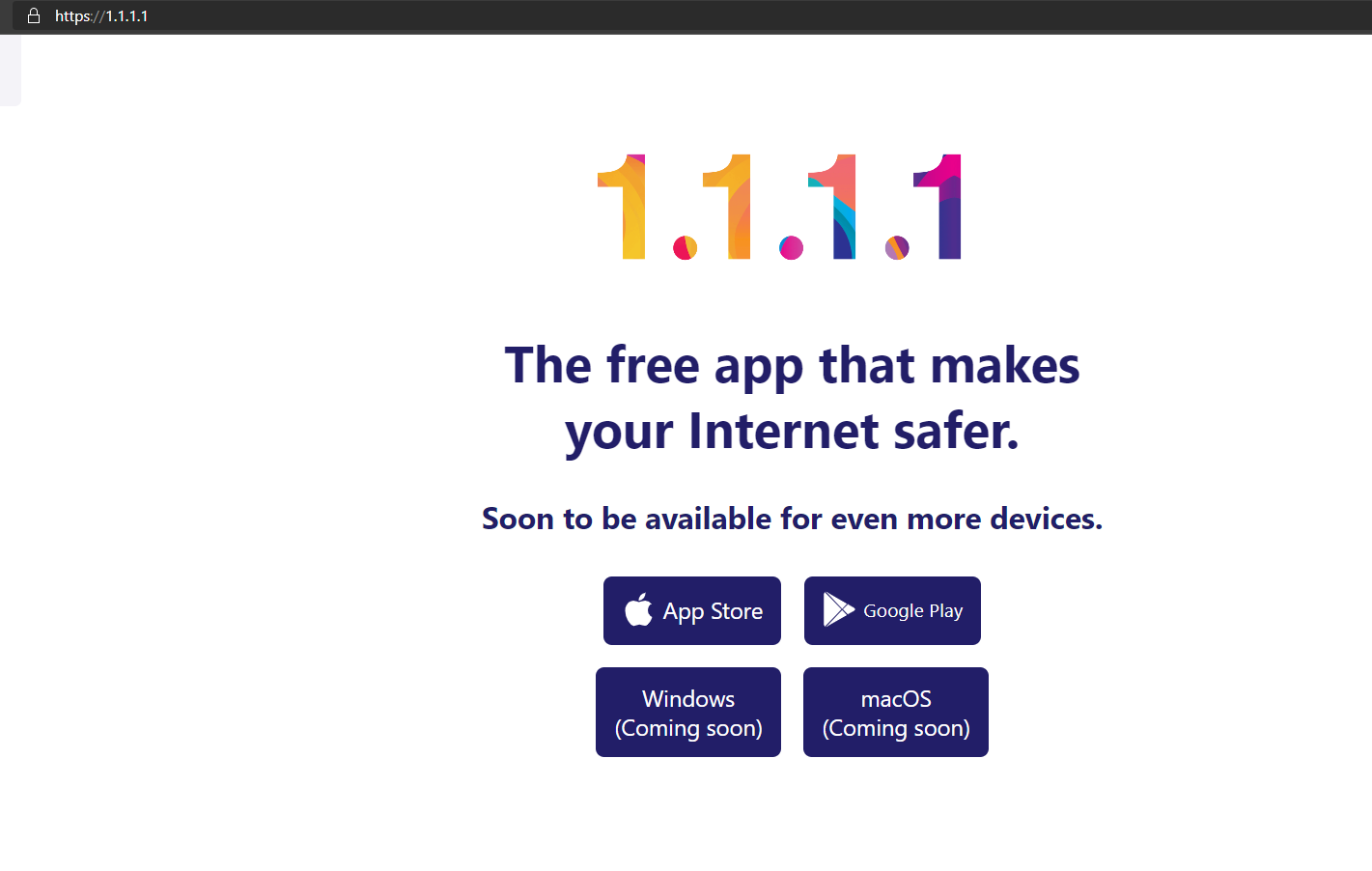

Wenn ich versuche während das Problem auftritt die Website von Cloudflare aufzurufen, bekomme ich folgenden Fehler:
Wenn ich allerdings die IP https://1.1.1.1 aufrufe, wird die Website normal angezeigt:

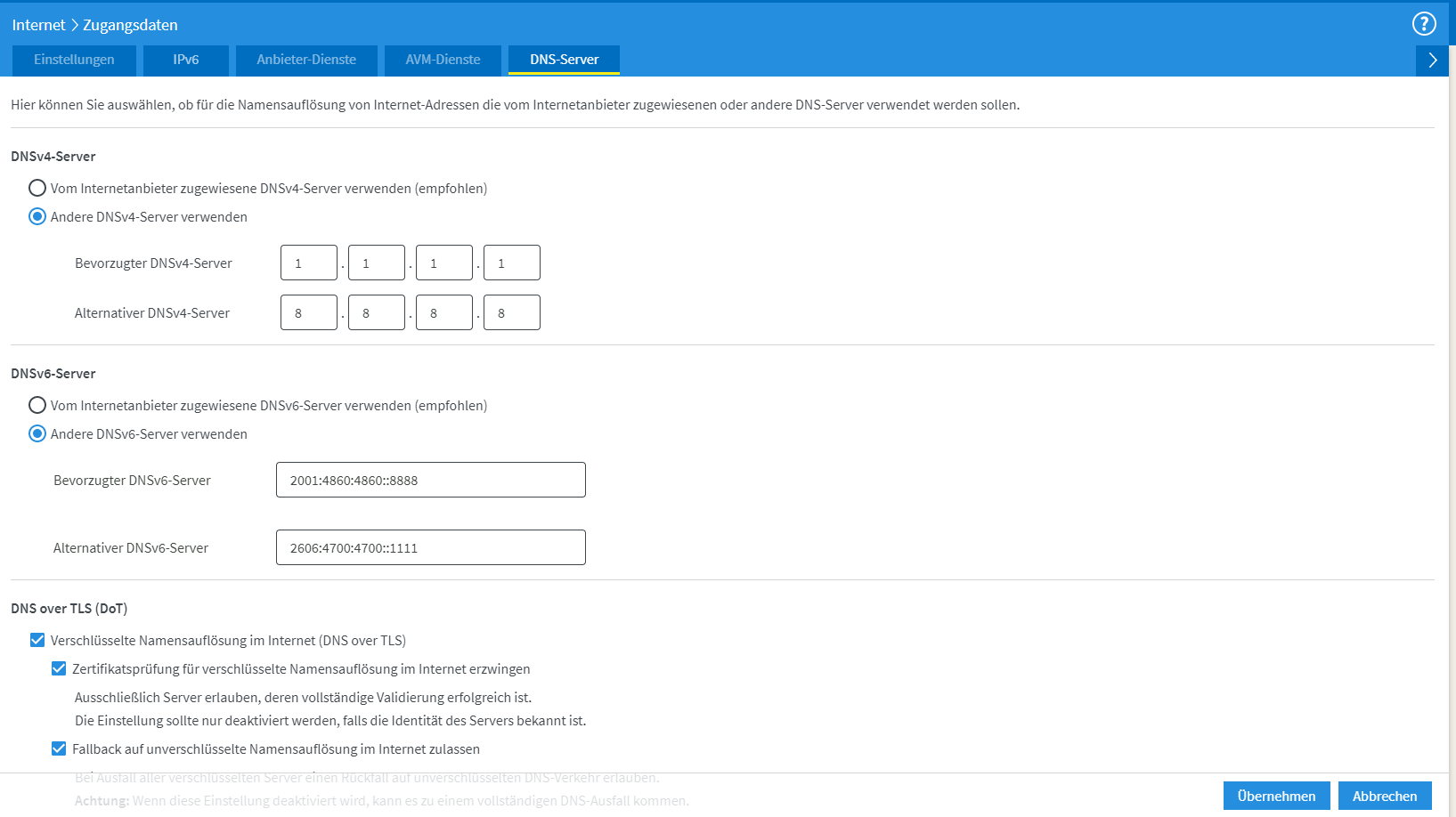

So sehen aktuell meine DNS Einstellungen meiner Fritzbox 7590 aus:
Ich werde die kommenden Tage probieren, ob sich was ändert, wenn ich DNS over TLS abschalte.

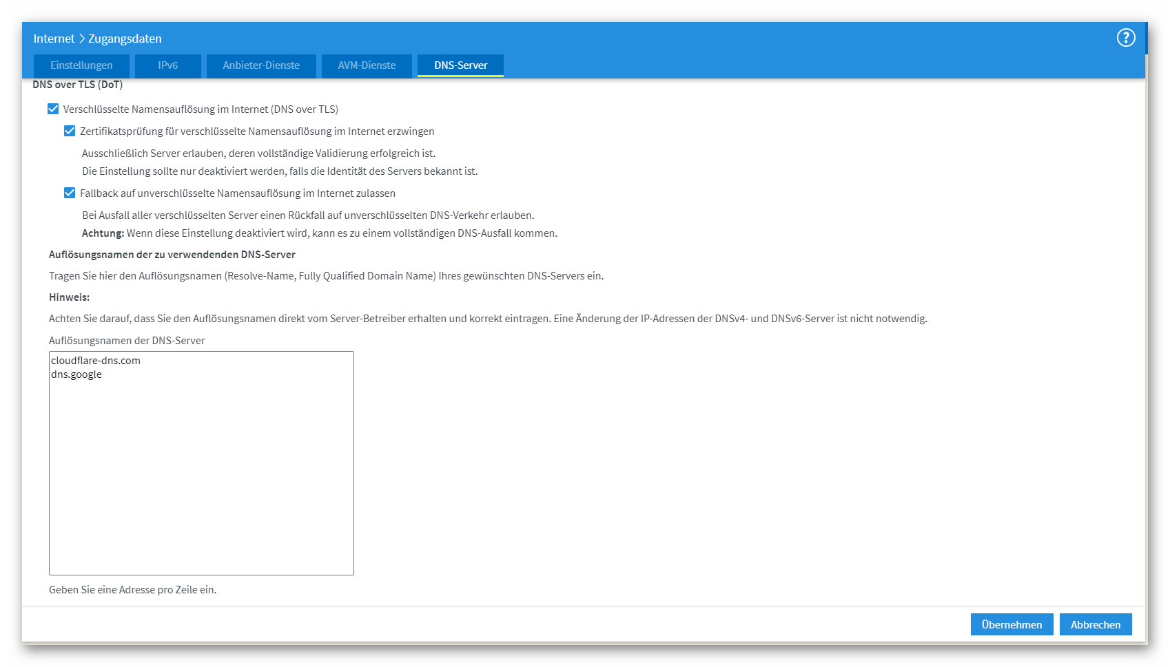

Nicht "cloudflare.dns.com" sondern "1dot1dot1dot1.cloudflare-dns.com" müsste es sein.
Reaktionen: cee_en und Zoker
@TCHAMMER Vielen Dank, das dürfte es gewesen sein ja
Alternativ geht scheinbar auch one.one.one.one
Ich nutze für DOT diese beiden:
one.one.one.one
Wilhelm14 schrieb:
Ist das richtig, dass bei IPv4 bevorzugt Cloudflare und alternativ Google genommen wird? Und bei IPv6 bevorzugt Google und alternativ Cloudflare, also genau umgekehrt?
Ne hab ich auch gesehen und gleich gestern noch behoben. Aber das sollte ja an sich keine Probleme bereiten 🤔
Reaktionen: Zoker
