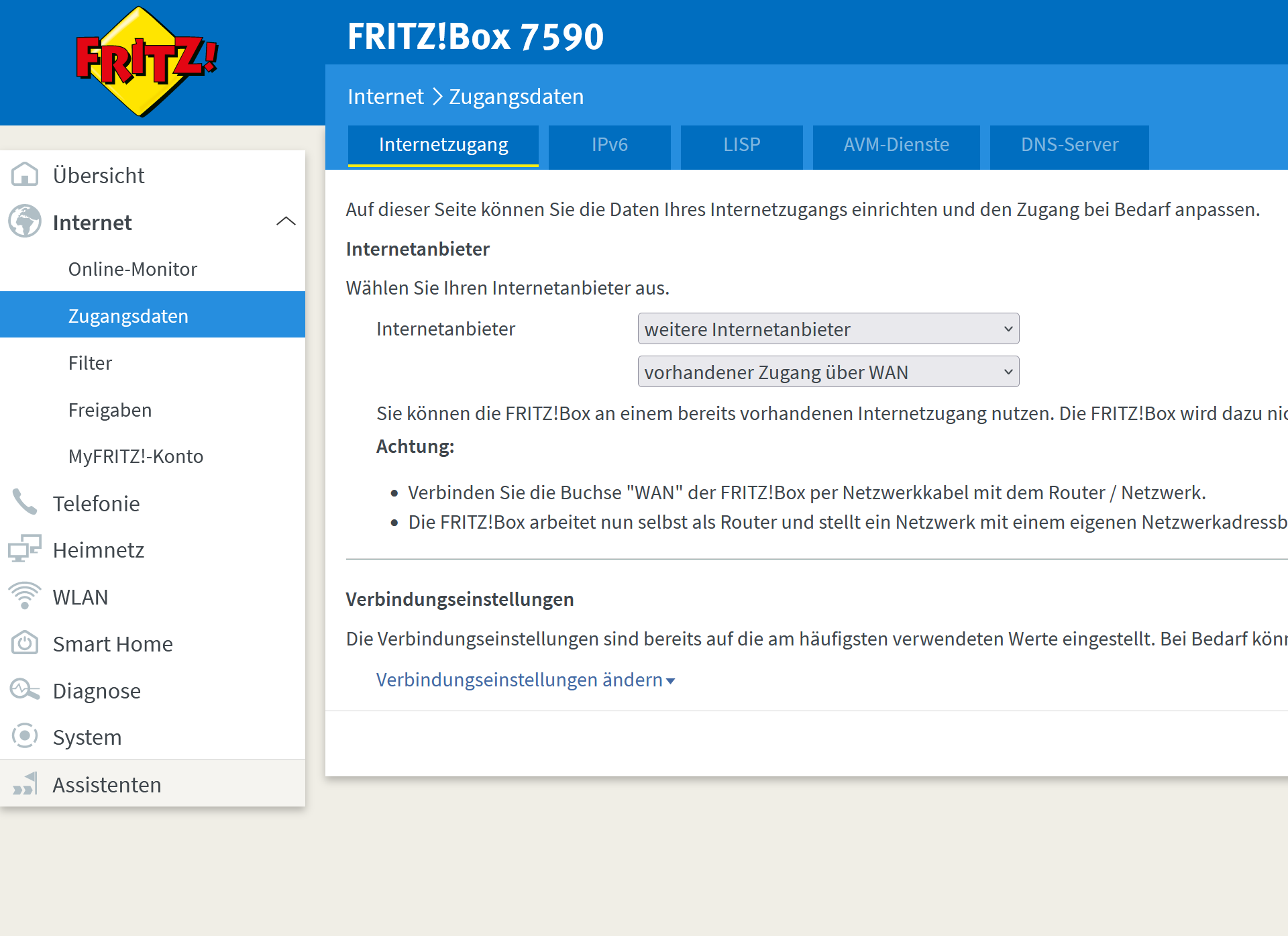

Zugang per WAN im abschnitt Internet.

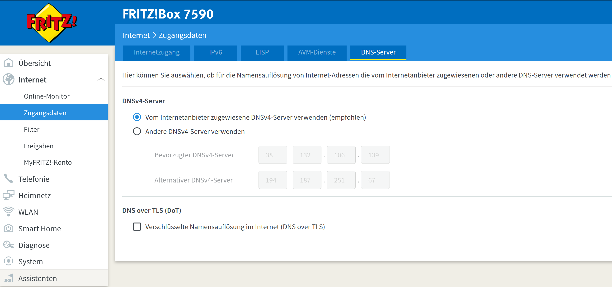

DNS habe ich bei Standard belassen(hab ich aber auch testweise mal auf den Google DNS geändert, freilich ohne irgendeine änderung am Ergebnis).

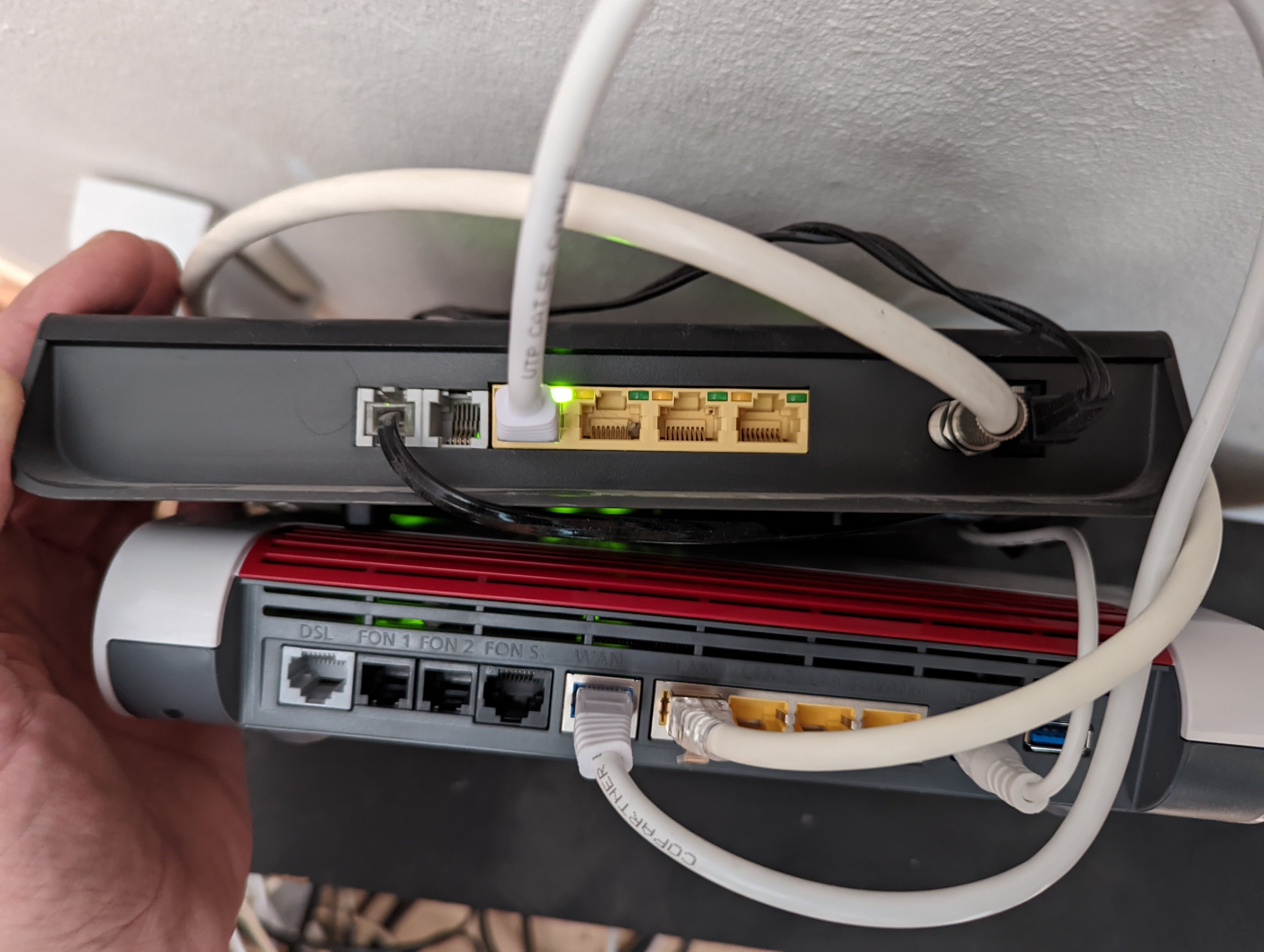

Hitron(oben) LAN1 in WAN der Fritzbox(unten)
Das 2. LAN Kabel im LAN1 der Fritzbox geht zum PC.
Das schwarze linke Kabel am Hitron geht zum Telefon meiner Mutter. Das Dicke Koax Kabel ist der "Kabelanschluss" der zur Kabel-Dose an der Wand geht.

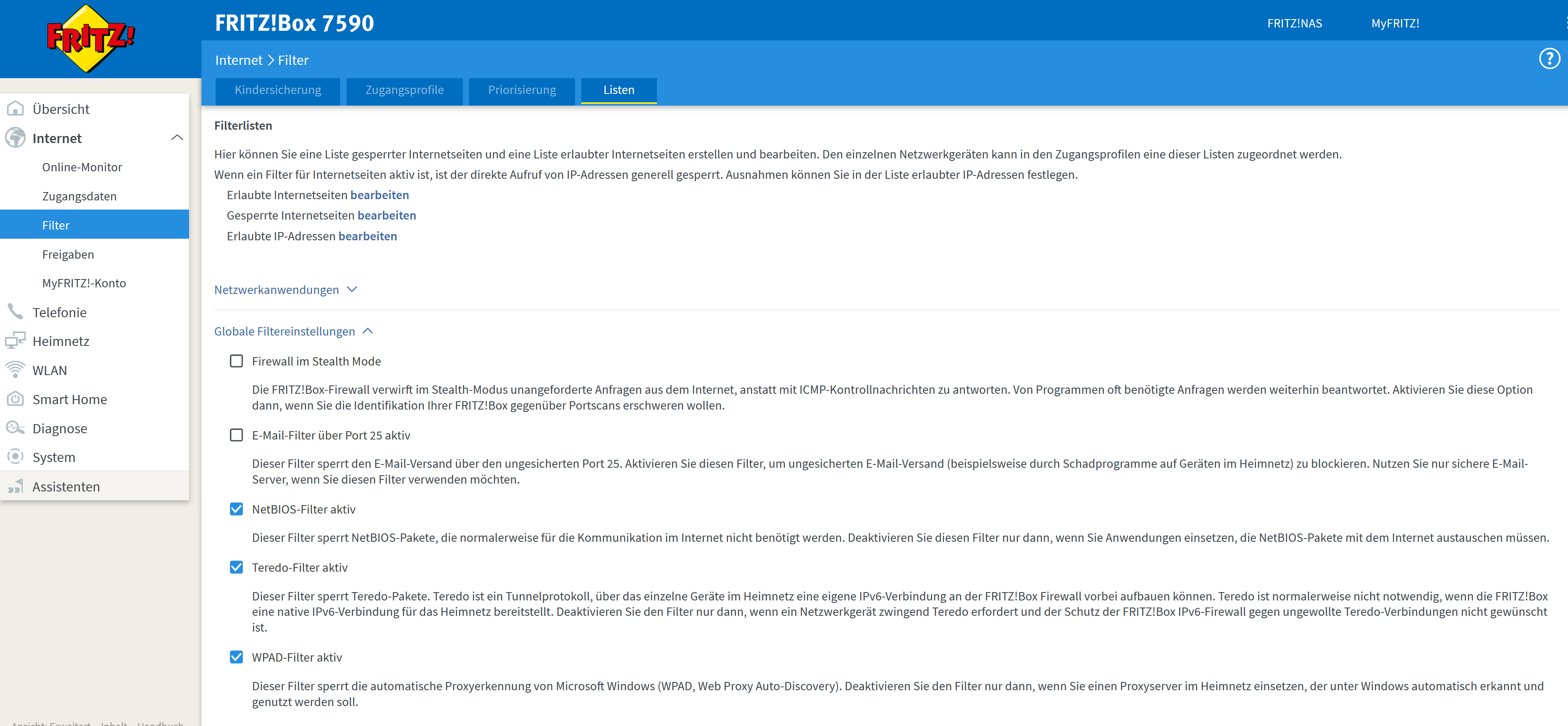

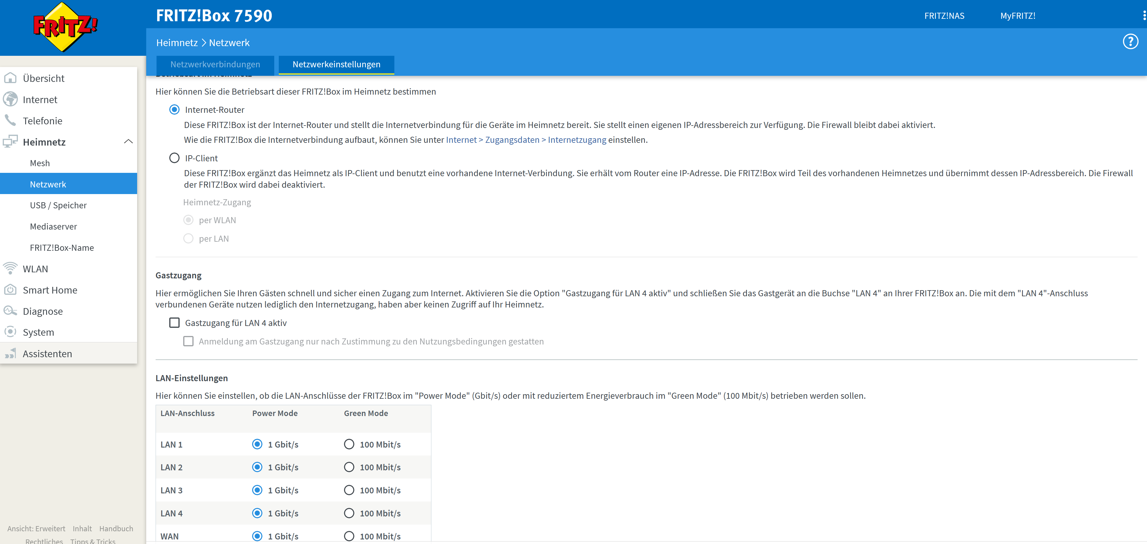

Hab mal Screens/Foto gemacht....
hildefeuer schrieb:
Da Du ja direkt an den Hiltron einen Rechner anschließen kannst, wird die FB wohl als Access Point laufen.
Nein, sie läuft als Router nicht als AP. (siehe screenshots)

Ja dann mach mal den Haken bei ipv6 Unterstützung rein in der Registerkarte ipv6 der FB.
Den WPAD Filter würde ich auch herausnehmen.

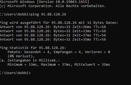

Deine ipv4 ist pingbar, hängt also nicht hinter Provider Firewall.

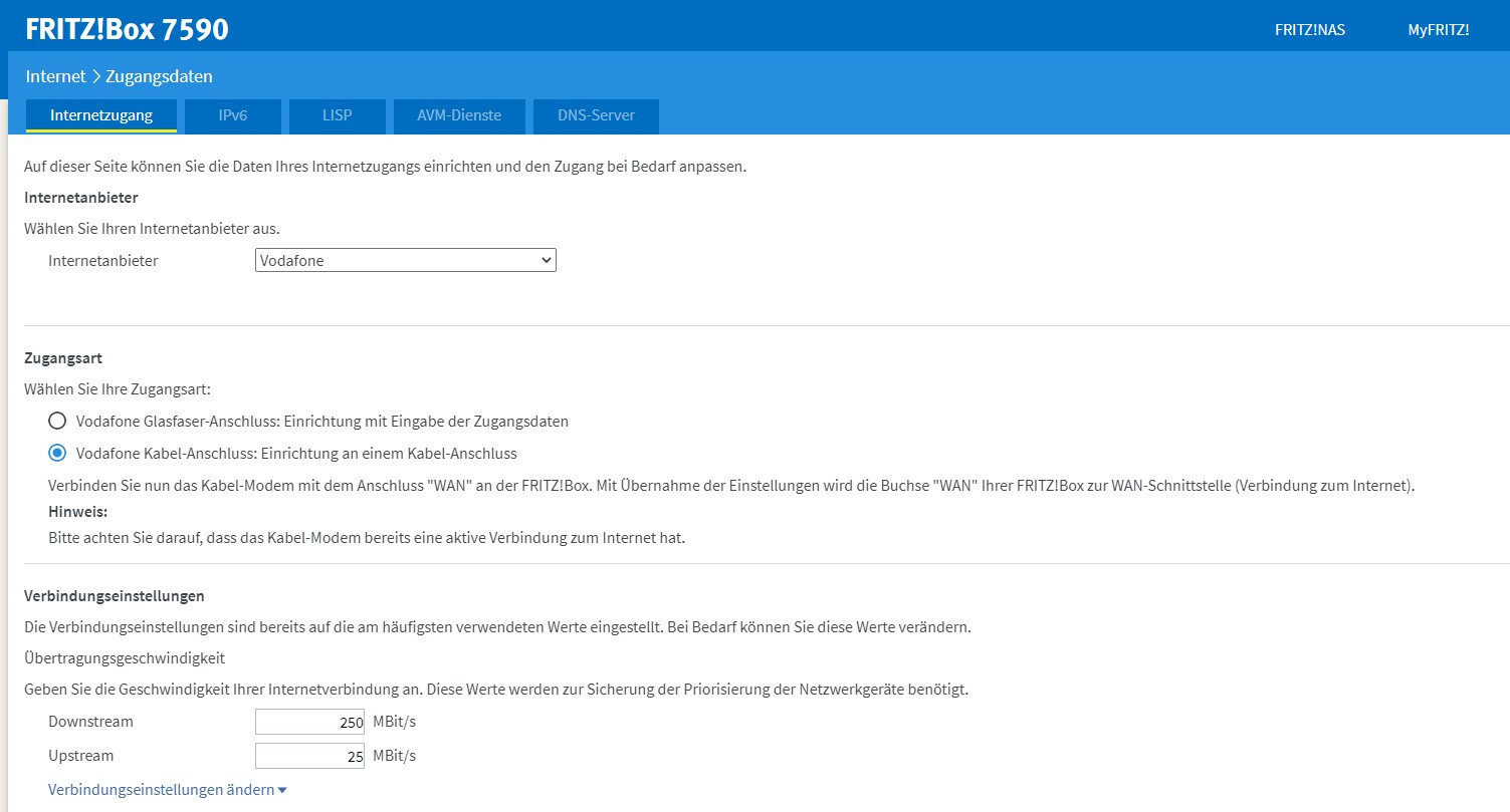

der Fehler ist im ersten AVM Bild, wenn Du ein Modem hast darf dort nicht "vorhandener Zugang" stehen sondern "anderer Internet Anbieter", dann erst kommt die Auswahl ob Modem und Co.
Modem plus Router heisst, Modem dumm und Router macht die Einwahl über das Modem, d.h. auch die Einwahldaten sind im Router eingetragen
zudem muß die Telefonie dann auch über die Fritzbox laufen
deshalb glaube ich nicht das hier ein reiner Modem Betrieb aktiv ist

@Tulol: Stelle mal bitte den ISP korrekt ein. Bitte auch dann darauf achten, dass die korrekt Tarifbandbreite eingetragen ist. Dies ist für QoS wichtig.
Auf den Kabelrouter kommt du bei aktivem Bridge-Mode per http://192.168.100.1 , sofern der davor geschaltetete Router diesen Request korrekt auf WAN Interface routet. Bei Fritz!Boxen mit einem aktuellem Softwarestand ist dies der Fall.
