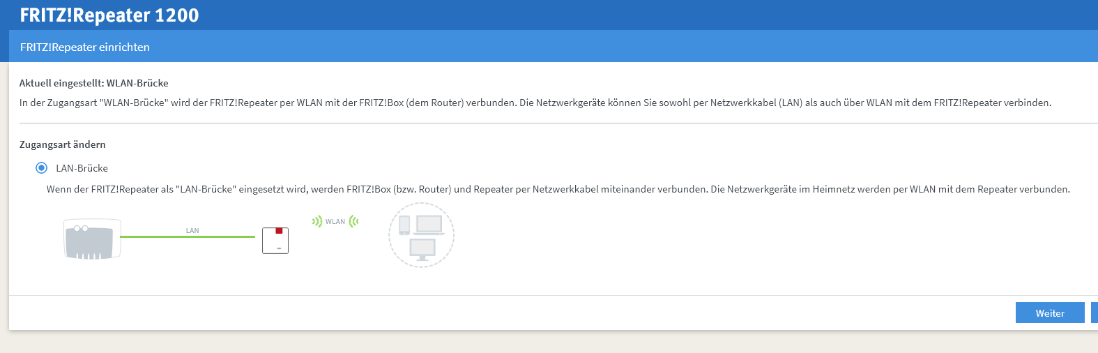

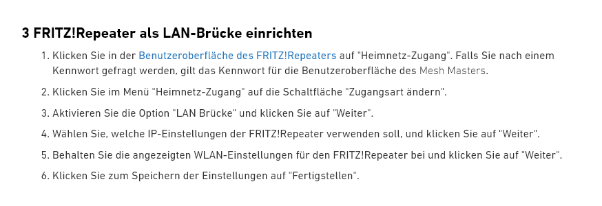

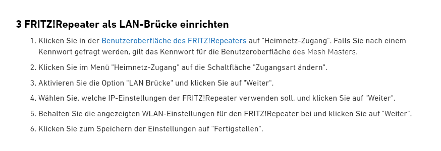

Das ist richtig. Jetzt auf die Oberfläche des Repeaters und dort den Modus umstellen.
https://avm.de/service/wissensdaten...Repeater-per-LAN-mit-der-FRITZ-Box-verbinden/
https://web-service-schneider.de/fritz-1750e-lan-bruecke/
Heimnetz-Zugang -> Zugangsart ändern (ganz unten).
Die Repeaterfunktion kannst du nicht deaktivieren.

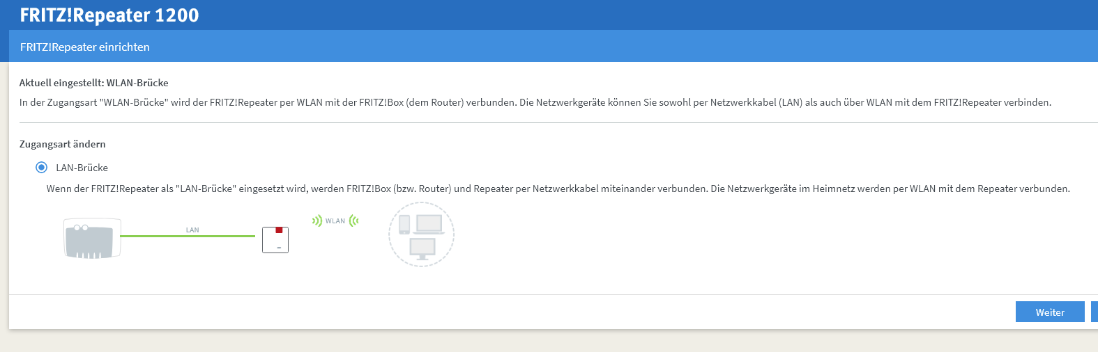

Es ist bereits als Wifi Brücke eingerichtet.

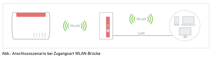

Aber er sucht trotzdem etwas für 'Fritzbox - WLAN - Repeater - LAN Kabel - PC', und zwar ohne dass der Repeater das Signal für Handys und weitere Geräte zur Verfügung stellt, und ich glaube genau das geht nicht, weil es nur die Einstellungen WLAN Brücke und LAN Brücke, sprich Repeater Modus oder AP Modus in den Einstellungen gibt.
motorazrv3 schrieb:
Leider nein. Denn das ist genau der umgekehrte Weg. Per LAN an den Router und per WLAN ans Gerät.
Er möchte aber eine WLAN-Brücke, sprich per WLAN an den Router und dann per LAN an das Gerät, nur ohne dass der Repeater erneut ein WLAN sendet. Und letzteres geht meines Wissens nach nicht.
