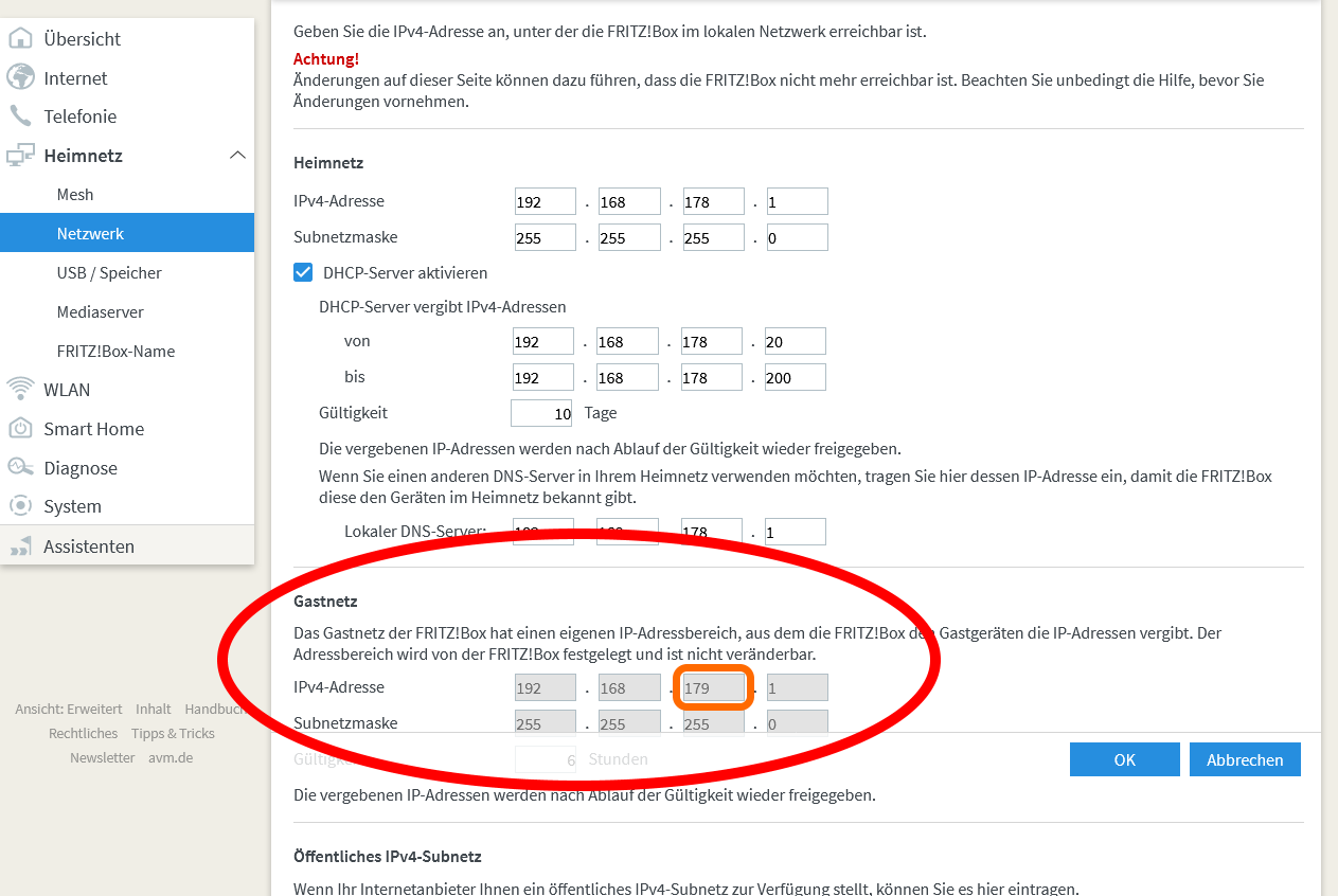

Hi,
hängst du am LAN Port 4 der Fritz!Box und hast du dort evtl. den Gastzugang aktiviert? Der IP-Adressbereich der Fritz!Box spricht dafür. Meines Wissens wird im Gästenetz der Fritz!Box ziemlich stark gefiltert.
@Tom_123:
Soweit ich weiß, hängt das Gastnetz der FritzBoxen doch im unveränderlichen VLAN mit 192.168.179.0/24 - der Subbereich mit der .188. wird eigtl. automatisch vorgegeben bei Kaskadierung (vllt. auch IP-Client?), dswg. ja auch meine Nachfrage.
Aber hier scheint's denn ja wohl manuell so zugewiesen worden zu sein.
@EinfachArne:
Oder?​
blastinMot schrieb:
Das Gastnetz hat die 192.168.189.1!
Öhm, nöö - meins nicht! 😉
