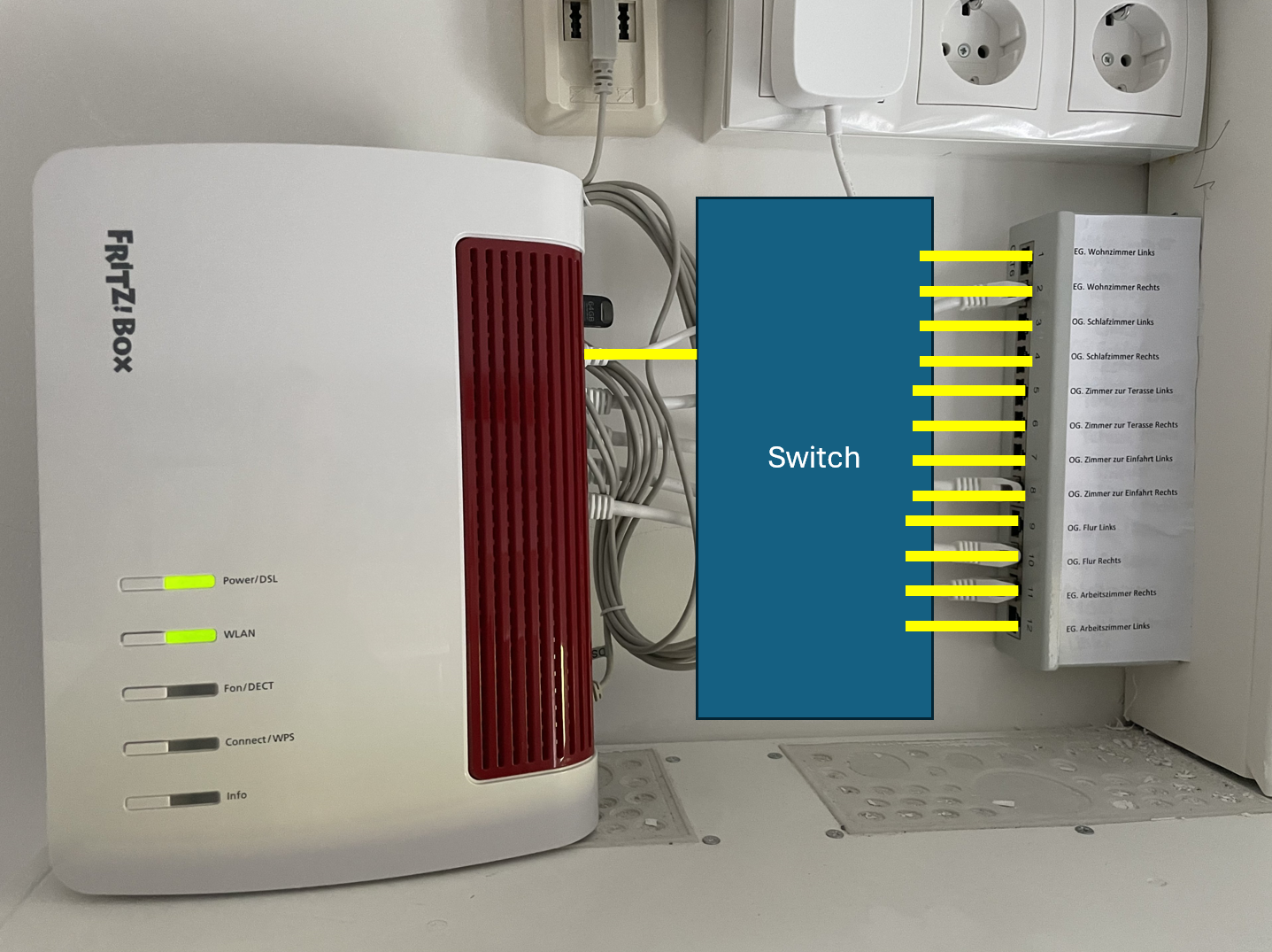

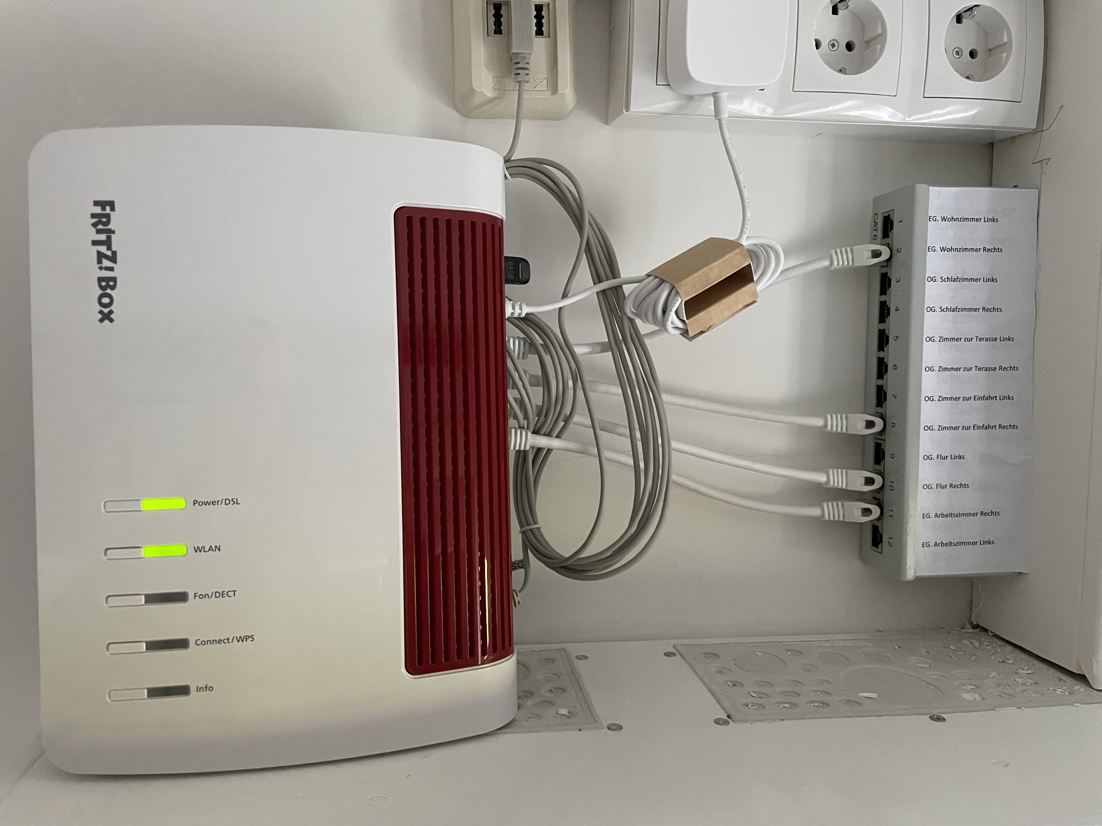

Hallo liebe Community,
ich habe wirklich keine große Ahnung von Netzwerktechnik, deshalb frage ich hier.
Was für ein Gerät ist das rechts? Ein CAT6-Switch?
Meine Fritzbox hat nur 4 LAN-Anschlüsse, ich würde gerne mehr am Switch (?) anschließen.
Muss ich dafür ein "Zwischengerät" kaufen? Was benötige ich genau?
Vielen Dank und viele Grüße.
Das ist ein Patchpanel und du musst ein 16-Port Switch dazwischenhängen.
Fritzbox -> Switch -> (12x) Patchpanel
Wenn es keinerlei weitere Anforderungen gibt, tut es jeder unmanaged 16 Port Switch wie z.B. der hier: https://geizhals.de/linksys-lgs100-desktop-gigabit-switch-lgs116-a1065258.html
Theoretisch reicht auch ein 8 Port Switch, wenn du nur 10 Dosen aufschalten möchtest.
Fritte -> (3x) Patchpanel
Fritte -> Switch -> (7x) Patchpanel

Das ist kein Switch, sondern ein Patch-Panel. Was da reingesteckt wird, ist direkt mit der Dose in dem jeweiligen Zimmer verbunden.
Du brauchst einen Switch.
Edit: Je nach deinen Ansprüchen reicht ein kleinerer Switch. Angenommen 8-Port: Ein Port geht für die Anbindung der Fritzbox drauf, du kannst also immer noch 7 der Dosen anbinden.
Was größeres geht natürlich, aber wenn du weißt, dass du das nicht alles brauchst, kannst du dir das Geld auch sparen.
Rechts ist ein Patchpanel, da kommen alle Netzwerkdosen aus den entsprechenden Zimmer an.
Du kaufst dir einen Switch - im Idealfall einen mit mind. 13 ports.
Router und Switch verbindest du mit 1x LAN Kabel
Die restlichen Ports vom Switch verbindest du mit dem Patchpanel.

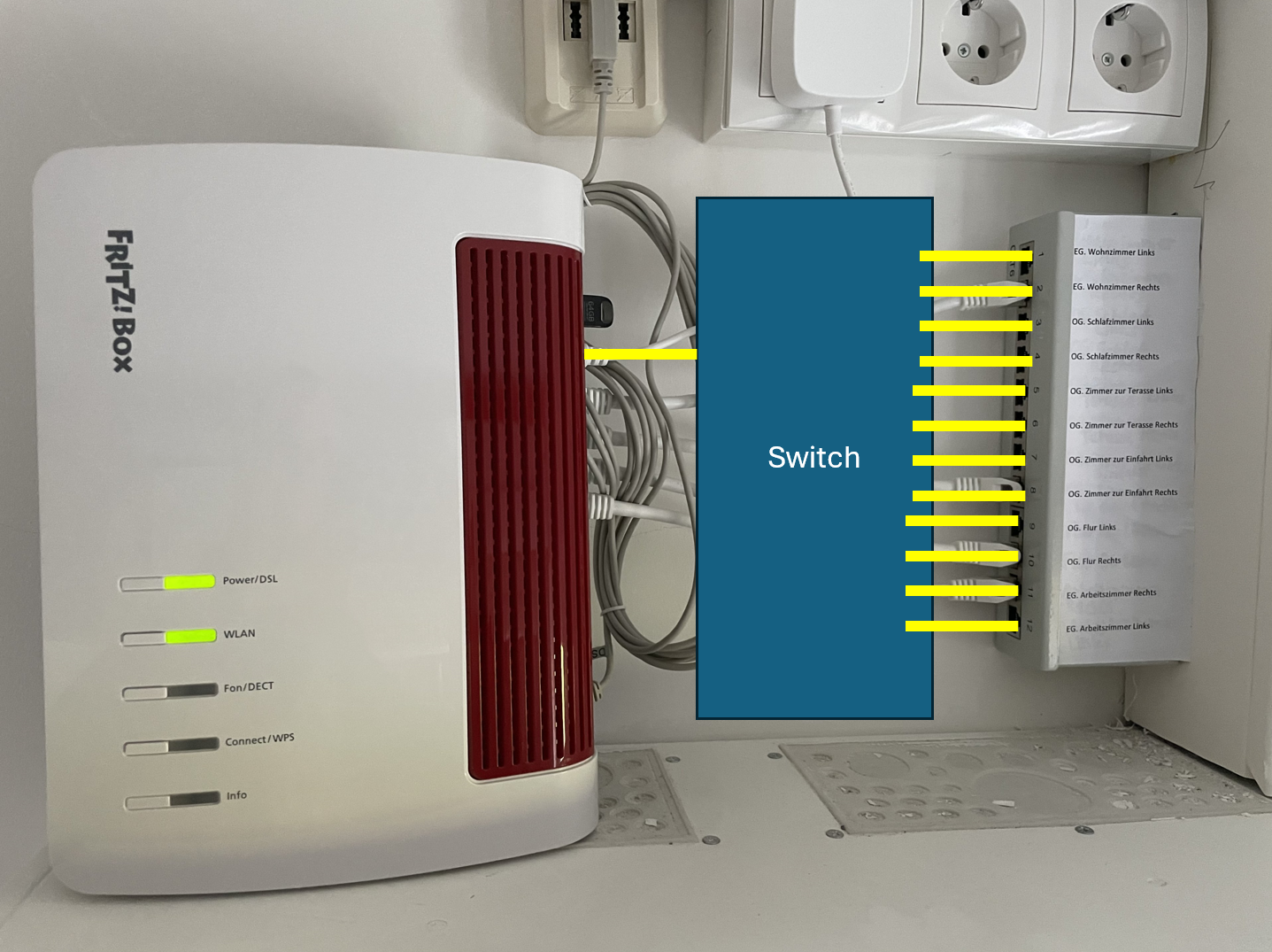

Ich weiß jetzt dank euch, dass das Gerät rechts ein Patchpanel ist. Ich würde nun einen 16er-Switch kaufen und den wie auf diesem Bild anschließen (herzlichen Dank @meph!sto ).
Ist der Anschluss nur diese reine Verkabelung oder gibt es noch mehr zu beachten?
