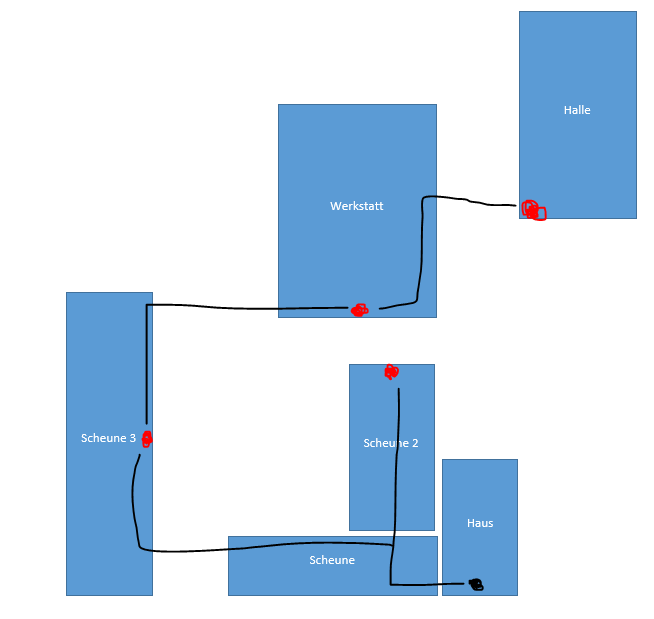

ich möchte gerne meinen Hof mit Wlan für meine Sicherheitskameras ausstatten. Im Haus steht mein Router (schwarzer Punkt) von dort aus würde ich gerne ein Lan Kabel zu allen AP's (roter Punkt) verlegen. Meine Frage ist nun:
  • Was haltet ihr von der Idee?
  • Wenn ich alle AP's mit dem selben Namen und Passwort benenne, verbinden sich dann Geräte wie Smartphones mit dem AP mit dem stärksten Singal?

übrigends, wenn deine zeichnung maßstabsgetreu ist, würde ich den AP in scheune 2 eher mehr in die mitte setzen.

Anscheinend gibt es zwei Anliegen. Einmal über all WLAN und zweitens über Videoüberwachung
Dann würde ich es gleich ordentlich und wie folgt machen:
Wenn APs dann gleich auf richtiger Höhe (Oben Wand oder Decke) mit PoE Versorgung.
Also sowas wie U6Lite oder Ap22 Aruba oder ähnliches.
Kameras direkt auch mit Lan versorgen.
Das passt auch super mit Duplex Kabeln. Außen die Kamera und Innen der AP.
Bei Scheune 3 und der Halle könnte man 2 Dulex legen um noch Outdoor Acesspoints zu montieren.

Und wann kommen hier die Warnungen bezüglich der Erdung?
ping
Entweder die Gebäude untereinander mit Glas verbinden oder galvanische Trenner (~100 € pro Stück) zwischensetzen.
Anhang der Skizze wäre ich für PoE-Switches mit SFP in jedem Gebäude. An die wie gesagt ECHTE APs & idealerweise noch die Kameras dran.
Und dann vielleicht eine Daisy-Chain zwischen den Switches mit Glas.
Ggf. einen (PoE)-Switch im Haus mit 4 SFP-Anschlüssen & dann pro SFP-Buchse ein Kabel zu den anderen Gebäuden.

Kann mir das jemand mit der Erdung erklären?
Wenn im Haus, den Scheunen, der Werkstatt und der Halle Stromkreise/Erdungspunkte verschieden sind, sorgt das (leitende) Kupfer-Netzwerkkabel ungewollt bei (früher oder später auftretenden) Spannungsschwankungen für den Potentialausgleich. Dies gilt es unbedingt zu vermeiden, weil die Geräte das i.d.R. nicht überleben.
Eine Lösung wären - wie erwähnt - nichtleitende LWL.
Um welche Distanzen handelt es sich bei Dir?
Wenn die < 100m sind vom Haus zu jedem/-r einzelnen AP/Kamera, könnte man die alle per Kupfer-Gigabit-Ethernet & PoE an einen zentralen PoE-Switch im Haus anschließen, dann wären nämlich alle in einem Stromkreis / an einem Erdungspunkt. Bei großen Distanzen in Verbindung mit PoE würde ich dann AWG22- statt der üblichen AWG23-Kabel nehmen - evtl. Outdoor-Kabel.
Du hättest dann auch eine echte Stern-Topologie statt der Kaskade (Haus → Scheune 3 → Werkstatt → Halle) mit suboptimaler Bandbreitennutzung.
Wenn die Distanzen grösser sind, kommst Du vielleicht um LWL nicht herum.
