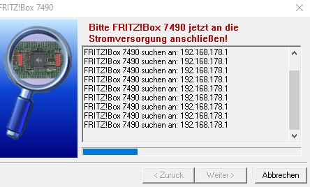

Probiere gerade eine Recovery .exe für die 7.21 Fw.
Scheint aber irgendwie ins leer zu laufen.Mir völlig unerklärlich,wieso die Box meine Anmeldedaten "vergisst".

die Recovery hat es beim 2.mal gebracht !Die Firewall hatte quergeschossen.

Ja, hatte ich gemacht. Musste das RecoveryTool von AVM nutzten. Dazu kam, das die Box noch von 1&1 ist und ich seit 2018 bei der Telekom bin.
Nach dem Revovery war ich auf einmal wieder bei 1&1 mit dem gl. Speed wie bei Telekom (!!!!).
Da war ich echt sprachlos. Magenta und FritzFon gingen natürlich nicht, aber ich konnte ganz normal ins Netz!
