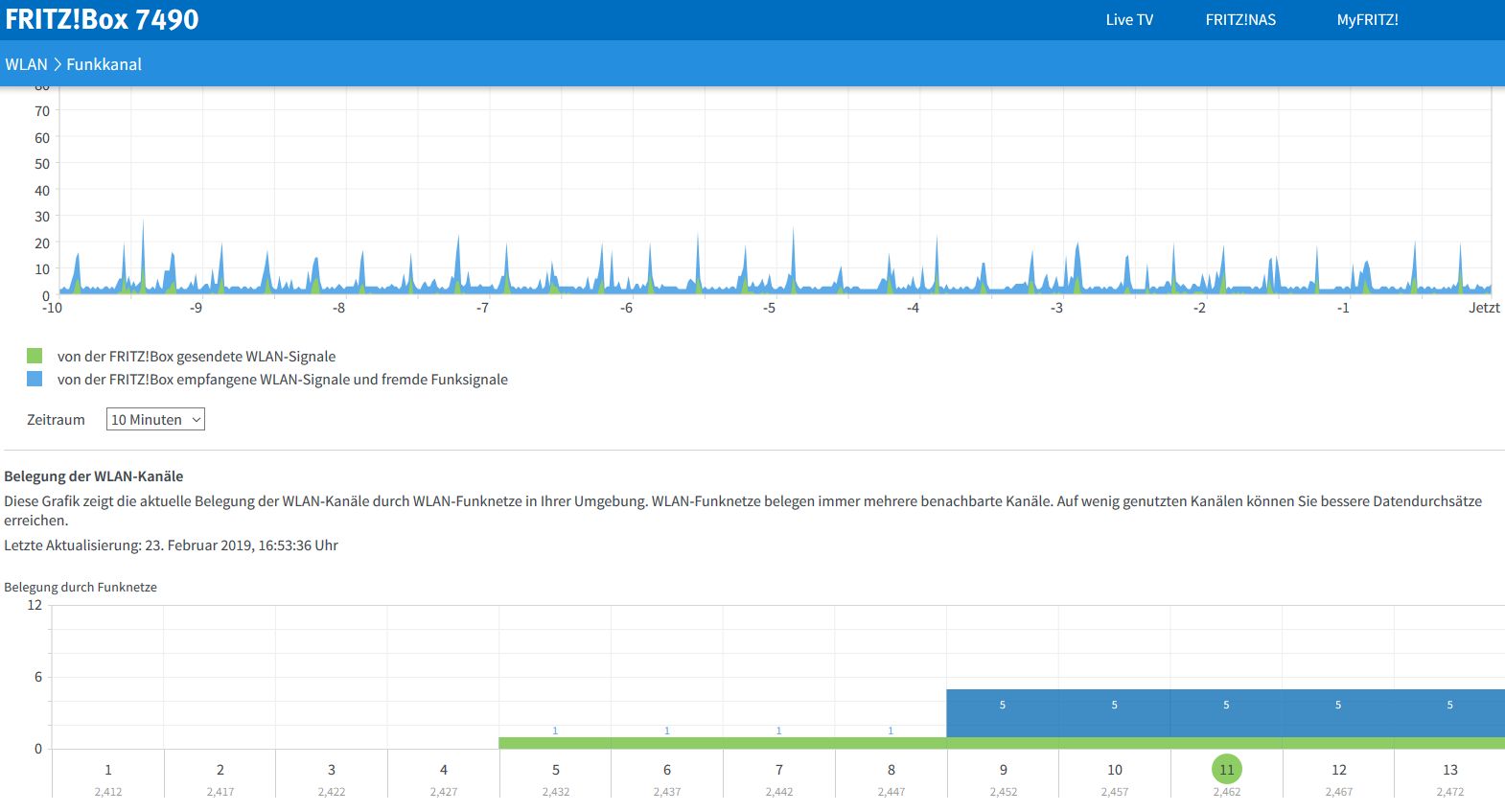

Also habe ich mich in der Fritzbox angemeldet. Dort steht unter "System" "Ereignisse" "WLAN" als letzter Eintrag "WLAN-Übertragungsqualität durch reduzierte Kanalbandbreite erhöht (2,4 GHz)." Das sollte damit nichts zu tun haben, denke ich.

Da ist, an der Stelle, an der die Tochter sich verbinden möchte, ein WLAN in derselben Frequenz.
Sie soll den Flugmodus anmachen, dann direkt neben den Router stehen (1m oder so), dann den Flugmodus ausmachen und ggf. das WLAN verbinden.
WENN es dann geht muss man mal anständig das WLAN in der Umgebung messen.
Und zu 90% ist das das Problem bei dieser Nachricht.
*edit: generelle Missverständnisse: WLAN kann nicht nur beim Router gestört sein. Es kann auch am Endgerätestandort überlagert sein. Und das muss der Router nicht sehen. Ein Android-Smartphone mit WiFi-Analyzer (o.ä.) hilft hier.
