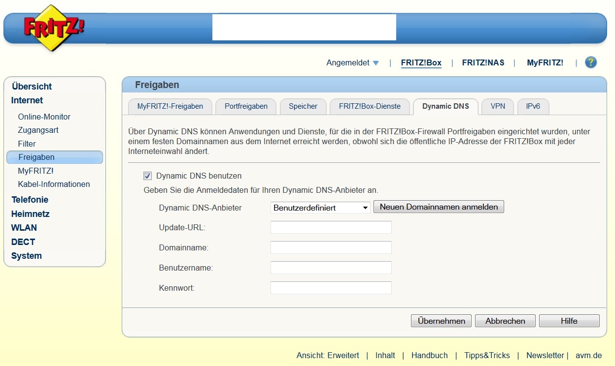

Wenn ich dieses jedoch eingeben will unter "Dynamic DNS" => Benutzerdefeniert
kommt ein weiteres Fenster mit "Update-URL:" .... ???? SIEHE BILD UNTEN
Möchte also nun eine Dynamic DNS einrichten + VPN Netzwerk Handy

Bin bis morgen auf dem Sprung. Daher kurz. Unter "Internet - > Freigaben" Dynamic DNS bleibt alles deaktiviert. Das ist für weitere DynDNS Dienste neben den von myfritz. Ja, das ist etwas verwirrend.
Der Myfritz-Dienst ist ein DynDNS-Dienst. Der wird unter "Internet - > MyFritz" eingerichtet. https-Zugriff kannst du an dieser Stelle deaktiviert lassen, da du ja nur per VPN zugreifen möchtest. Und die abcdef.myfritz.net ist deine Adresse. Ob dieser Dienst korrekt läuft, siehst du unter "Internet", dort muss myfritz grün leuchten. Dann kannst du weiterhin wie oben beschrieben per Portscan von außen gucken, ob du unter der abcdef.myfritz.net erreicht werden kannst. Dann kannst du wie in der Anleitung den VPN-Client im Smartphone einrichten. Das findet per abcdef.myfritz.net nun deinen Router.
