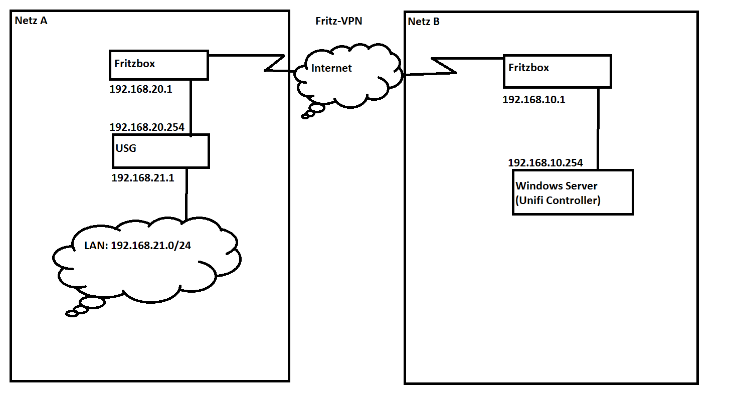

Folgend noch eine Zeichnung meines Netzes:
Edit: Die Fritzboxen sind per FritzVPN Site to Site verbunden.
Ziel ist es auf lange Sicht, auf beiden Seiten nur noch ein USG zu haben und das VPN darüber laufen zu lassen.

Nur aus 192.168.20.0/24 weil das der "WAN" Bereich der USG ist. Nur da geht VPN.
Du willst ja ins LAN rein.
Die USG müsste eigentlich das VPN so einstellen können dass du damit den 2. Standort direkt verbinden kannst, ist ja nur eine Frage der Parameter. An der ersten Fritz VPN halt ausmachen.
Ja von da aus habe ich es getestet und auch vom LAN Bereich, ging beides nicht.
Wenn ich die WAN IP des USG als VPN Gateway eintrage, sollten die Pakete ja aus dem LAN trotzdem nicht über die Fritzbox laufen bzw. von dieser abgefangen werden, da ja das USG die beiden Netze 192.168.20.0/24 und 192.168.21.0/24 routet oder hab ich hier ein Denkfehler ?
Hmm, hast du am 2. Standort eine feste IP? Ansonsten:
"I think, that my Mainproblem is, that the USG-Configuration only accept an IP and not a DynDNS-Address."
Du darfst dich nicht in dem LAN befinden in das du rein möchtest ... das geht routing-technisch nie.
Der Test-PC muss eine Adresse im Netz 192.168.20.0/24 haben, und die 192.168.20.x des WAN Ports als VPN Gateway, nur dann kommst du ins LAN.
In den 2. Standort kommst du so aber nicht, weil die Route der USG ja durch dein eigenes Netz geht. Da funktioniert der Rückweg dann nicht.

Habs gerade mal getestet und mich ins 192.168.20.0/24er Netz gesteckt und eben versucht das VPN über 192.168.20.254 aufzubauen, ging aber trotzdem nicht.
Scheint also noch irgend ein anderes Problem zu sein.
