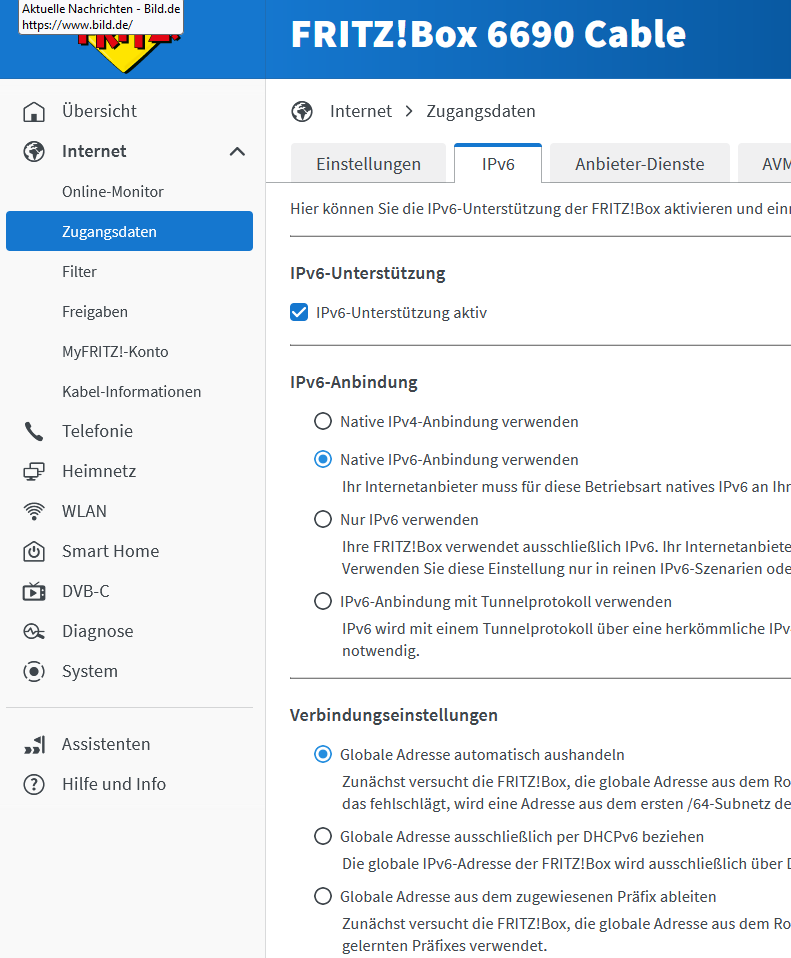

Ist denn in der Box überhaupt IPv6 aktiviert? Nicht, dass es aus irgendeinem Grund deaktiviert ist.
