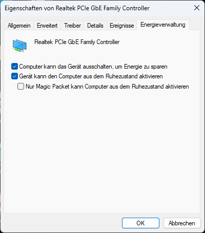

Also ich habe meinen Rechner zu Hause im Standby Modus.
Wenn ich dann mit meinem Laptop mich mit Wireguard zu Hause einwähle, kann ich den Rechner starten wenn ich damit z.B. mit Remotedesktop drauf zu greife.
Klappt problemlos.
Habe folgendes eingestellt:
