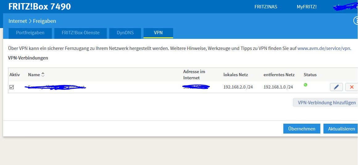

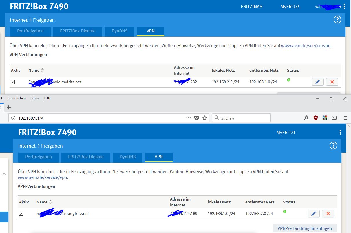

Ich habe die verbindung zwischen den beiden Fritzboxen hergestellt aber was muss ich tun das ich die Computer und Drucker im anderen Netzwerk finde da komme ich grade nicht weiter

Wie sieht denn der VPN Status auf der anderen Fritzbox aus?

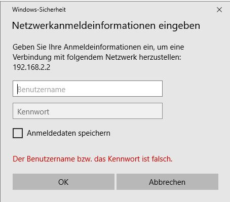

ok firewall problem wars.
Jetzt hab ich aber das was für einen nutzer und pw will das hier jetzt???
