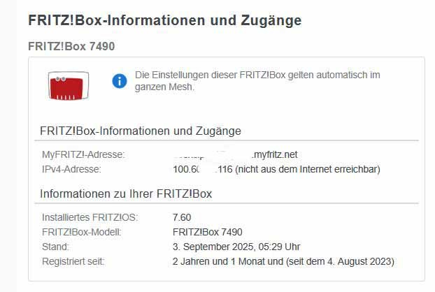

Das WLAN stellt IPv6 ja sauber bereit – der Windows-Laptop beweist das im selben Netz einwandfrei. Das Problem entsteht erst im Client - hier Android.
Android entscheidet sich durch seinen 'Happy Eyeballs'-Algorithmus im WLAN aktiv für den IPv4-Pfad (z. B. weil die IPv4-DNS-Antwort ein paar Millisekunden schneller war). Das Netz blockiert also nichts, sondern das Smartphone wählt schlicht die falsche Ausfahrt und rennt damit in die nicht erreichbare IPv4 der DS-Lite-FritzBox. Da die Pakete dann gedroppt werden und Wireguard ja mit UDP arbeitet findet ja kein ACK statt.
Es könnte also tatsächlich helfen einen Trick mit DuckDNS Account zu machen und diesem von der Fritzbox mittels DynDNS dann nur die IPv6 für sein AAAA Record zur Verfügung zu stellen. Man müsste in der Wireguard Config im Smartphone dann nur die myFritz-Adresse gegen die neue duckdns austauschen und dann kommt als Antwort sowieso immer eine IPv6
Damit umgehen wir dann, dass der myFritz-Account eine IPv4 Adresse meldet die von Außen gar nicht erreichbar ist.

theo86 schrieb:
Daher war meine Idee irgendwie einen zusaetzlichen dyndns vor die myfritz.net Adresse zu schalten um so das Problem zu umgehen? Aber euren Kommentaren nach zu folgen Stelle ich mir das wohl zu einfach vor :/
Genau genommen gar nicht.
Du kannst das relativ einfach probieren. Du gehst auf www.duckdns.org und machst dir ein Konto.
Du erstellst dir dann eine subdomain und gehst dann anschließend oben auf "install"
Dann wählst du Fritzbox aus und unten dann deine erstellte Subdomain.
Du bekommst dann ein Update-Link.
Der sieht z.B. so aus:
Code:
https://www.duckdns.org/update?domains=muster&token=token-zahlenkette-bla&ip=<ipaddr>&ipv6=<ip6addr>
Diesen Link packst du in dein DynDNS in der Fritzbox rein, entfernst aber den Teil "ip=<ipaddr>&" So das quasi nach dem Token nur "&ipv6=<ip6addr>" steht.
Username "none"
Als domain trägst du deine domain ein "muster.duckdns.org"
als Passwort kopierst du den Token von der Duckdns Website und fügst ihn da ein.
Nun solltest du bei dem DynDNS einzig die ipv6 geupdated haben.
Anschließend gehst du in dein Smartphone in deine wireguard config und suchst die Adresse von dem myfritz.net kram und ersetzt diesen part mit deiner neuen DynDNS domain.
Danach sollte es laufen, da er nur eine IPv6 aufgelöst bekommt.
Reaktionen: theo86 und Renegade334
