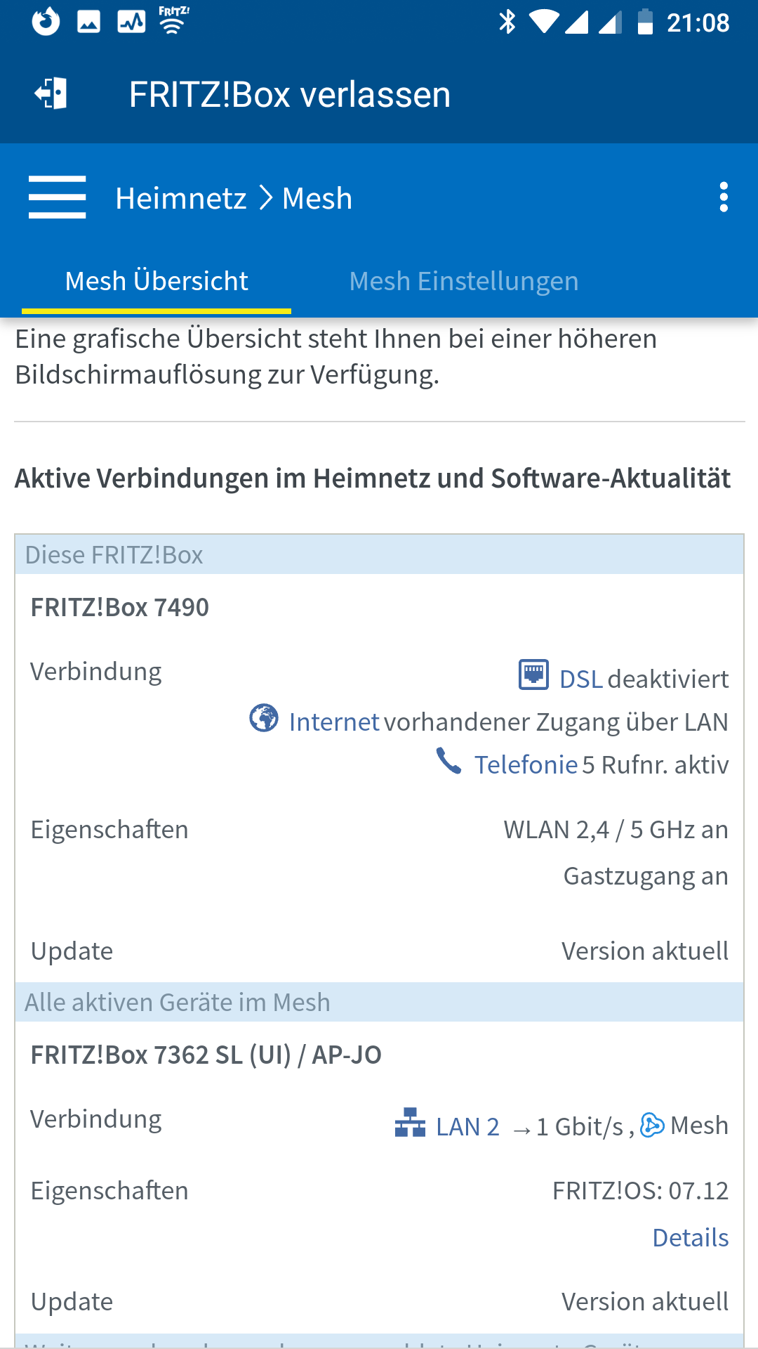

AVM MESH kann im Repeater Mode aber auch im Accesspoint Mode betrieben werden.

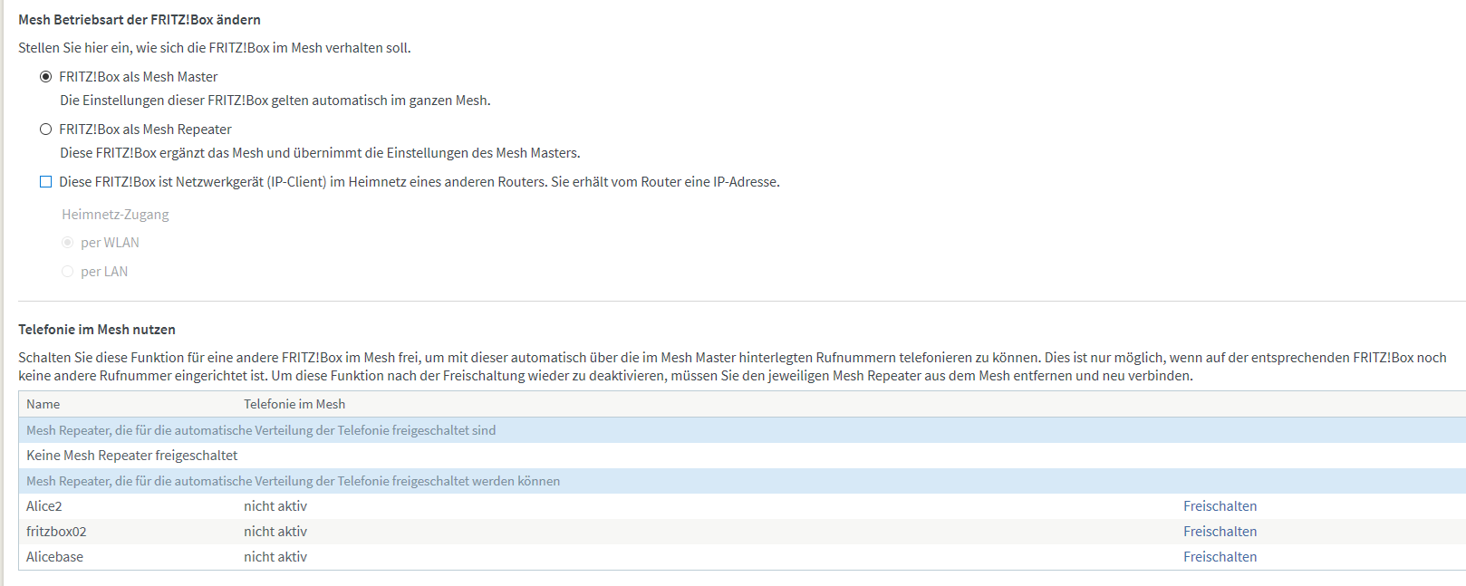

Bei meinen Fritzboxen 7590/7490 geht das im Mesh per Freigabe auch die Telefonie freizugeben, man muss es nur einrichten.
oder hier telefonie mesh freischalten
am ende ist es sehr gut erklärt mesh telefonie
Voraussetzungen
  • Ihre Rufnummern sind in der FRITZ!Box eingetragen, die als Mesh Master eingerichtet ist.
  • Alle FRITZ!Box-Geräte, an denen Sie die Rufnummern übernehmen möchten, sind als Mesh Repeater eingerichtet.
Kein automatischer Wechsel der FRITZ!Box
DECT-Schnurlostelefone wie FRITZ!Fon wechseln bei einem Standortwechsel nicht automatisch die FRITZ!Box. Das gilt auch, wenn Telefonie im Mesh eingerichtet ist.
Hinweis:Sie können Ihr FRITZ!Fon an mehreren FRITZ!Box-Geräten anmelden und bei Bedarf im FRITZ!Fon-Menü schnell die FRITZ!Box wechseln.
Reaktionen: xeonking
