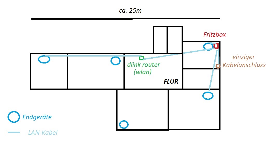

wir haben in unserer großen Wohnung folgende Situation:
Die Fritzbox hängt über Kabelanschluss in ganz in der Ecke der Wohnung. Die letzten internetfähigen Geräte sind ganz am anderen Ende der Wohnung, wo das WLAN-Signal nicht mehr ankommt. Es liegen mehrere Wände dazwischen.
Bisher haben wir es so gelöst, dass im Flur, der relativ zentral gelegen ist, ein dlink-Router steht, der über LAN mit der Fritzbox verbunden ist. Aus irgendwelchen Gründen findet bei den Endgeräten allerdings häufig ein Packet Loss und zeitweilig kleinere Verbindungsabbrüche statt. WLAN oder LAN macht dabei keinen Unterschied.
Wir kennen uns mit der Konfiguration eines Heimnetzwerks bzw. vor allem mit den Routereinstellungen nicht so gut aus, vermuten aber, dass es etwas mit den Einstellungen des dlink-Routers zu tun hat.
Die Frage, die wir uns bisher gestellt haben ist, ob es ein einfaches Gerät gibt, das sowohl WLAN-fähig als auch LAN-fähig und das Signal einfach nur weiterleitet.
Oder gibt es vielleicht eine bessere Lösung?
Ich habe einen professionell mit PAINT gemalten Grundriss unserer Wohnung angehängt
und die Geräte eingezeichnet.
Danke im Voraus!

Also, wenn ihr euch das Bild anguckt:
Die Kabel, die schon liegen, liegen gut und versteckt.
Die dürfen gerne da bleiben.
Für unsere mobilen Geräte ist es halt wichtig, dass das WLAN "aus dem Flur" kommt, wo zur Zeit der dlink-Router steht und diese Aufgabe (mehr schlecht, als recht) übernimmt. Gleichzeitig braucht das Gerät mindestens einen LAN-Anschluss, da ich mit meinem Computer über LAN drin bleiben möchte.
Und dann noch einen, um mit der Fritzbox zu verbinden? Ist doch sicher besser, wenn der Repeater auch über LAN an der Fritzbox hängt?
Und am besten noch einen Anschluss für den Drucker, der auch im Flur hängt..
Aber USB ist an so einem Gerät wohl zu viel verlangt oder?
Der Fritz WLAN-Repeater sieht ganz gut aus. Gibts da noch eine günstigere Variante?
Mir fällt grad ein, alternativ könnte man natürlich auch von dem Zimmer, in dem sich der Kabelanschluss befindet, ein Kabel in den Flur legen und dort dann die Fritzbox zentral anschließen.
