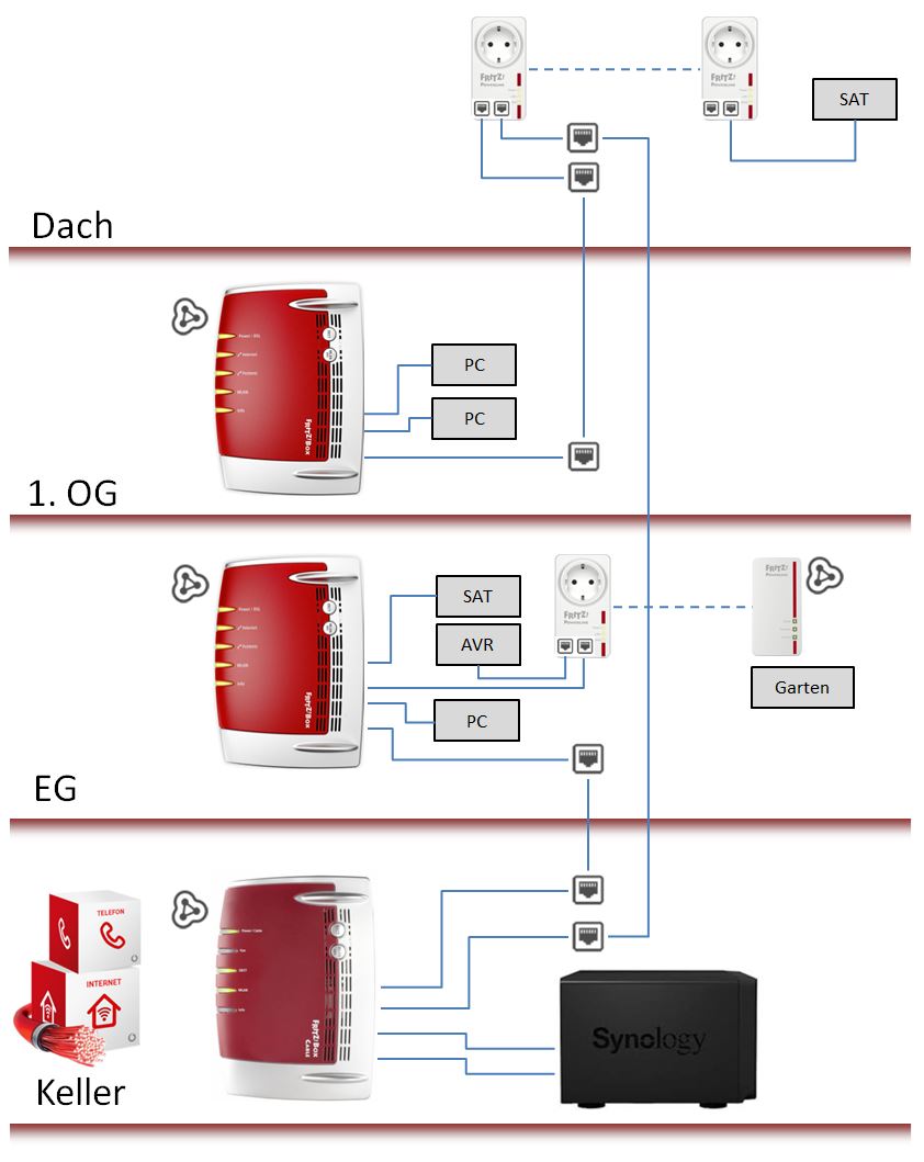

Sagen wir doch, er hat ein anderes Proble. In meinem Netz (MESH mit drei Boxen) funktionieren ebenfalls alles Ports. Heimnetz.JPG
