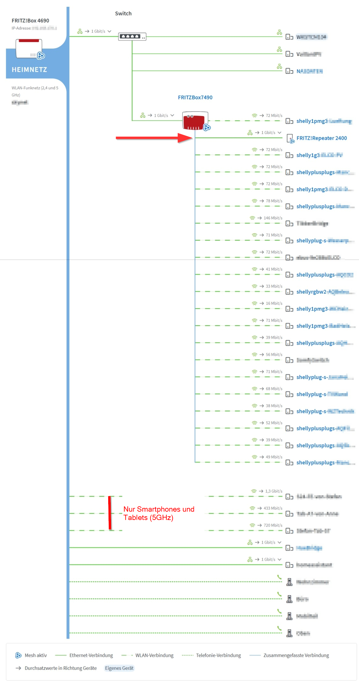

nachdem ich meine Fritzbox 7590 wegen Defekt an der 2,4GHz Wlan-Antenne ausgetauscht habe, habe ich nun schon wieder ein Problem mit dem 2,4GHz WLAN, nun an einer neuen FB 4690.
Mein Setup:
EG: Fritzbox 4690 als Mesh Master
Keller: Fritzbox 7490 als Meshrepeater (per LAN)
DG: FritzRepeater 2400 als Meshrepeater (per LAN)
Der Keller hat eine massive Betondecke, d.h. Geräte aus EG/DG können da theoretisch mit der 7490 kommunizieren, aber Empfang ist stark eingeschränkt.
Das Fehlerbild:
Ich habe ein paar Geräte die 2,4GHz WLAN nutzen im EG. Die buchen sich meistens im Repeater im DG ein. Den Repeater hatte ich nun umgezogen in ein anderes Zimmer, d.h. er war kurzzeitig Offline. Daraufhin haben die Geräte teilweise "keine Verbindung mehr gehabt und haben sich vehement geweigert, sich am Meshmaster zu verbinden -> Der steht nur wenige Meter weit weg..
Ich hab die Meshübersicht mal angehängt. Wenn ich bspw. die Meshrepeater beide abschalte, bucht sich kein einziges 2,4GHz Gerät in der FB4690(Mesh Master) ein.
Hat jemand eine Idee?
Danke und Gruß
sheng

@sheng die Shelly können unter umständen kein Mesh Roaming, (guck Dir bitte mal ihre Eigenschaften in der Fritzbox da steht dann schon sowas wie 802.11v, oder k da hilft vielleicht ein Roaming Threshold der auf den Shelly zu setzen ist. 65 70 db?

motorazrv3 schrieb:
Was genau stört dich denn jetzt?
Dass Geräte temporär die Verbindung verlieren, weil der Access Point in dem sie sich anmelden, zu weit entfernt ist - obwohl ein näherer mit besserer Signatstärke im Mesh vorhanden ist. Das stört mich =)
Naja, ich habe jetzt WLAN und die Mesh Repeater neu eingerichtet und plötzlich können die Geräte sich auch im Mesh Master anmelden - was vorher nicht klappte. Ich hake es mal unter Bug im FritzOS bzw. dessen Mesh-management ab.
