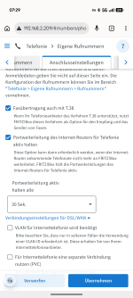

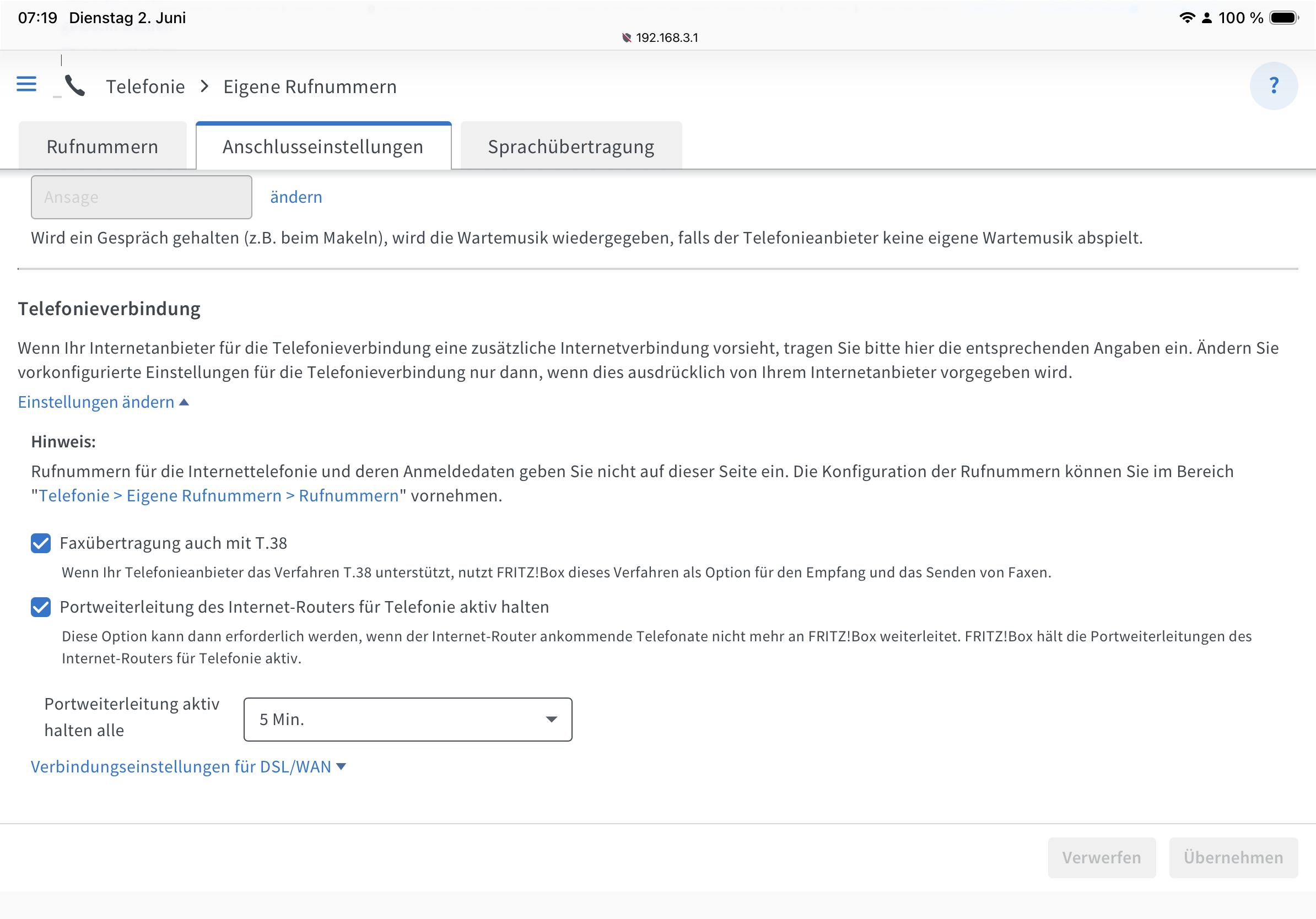

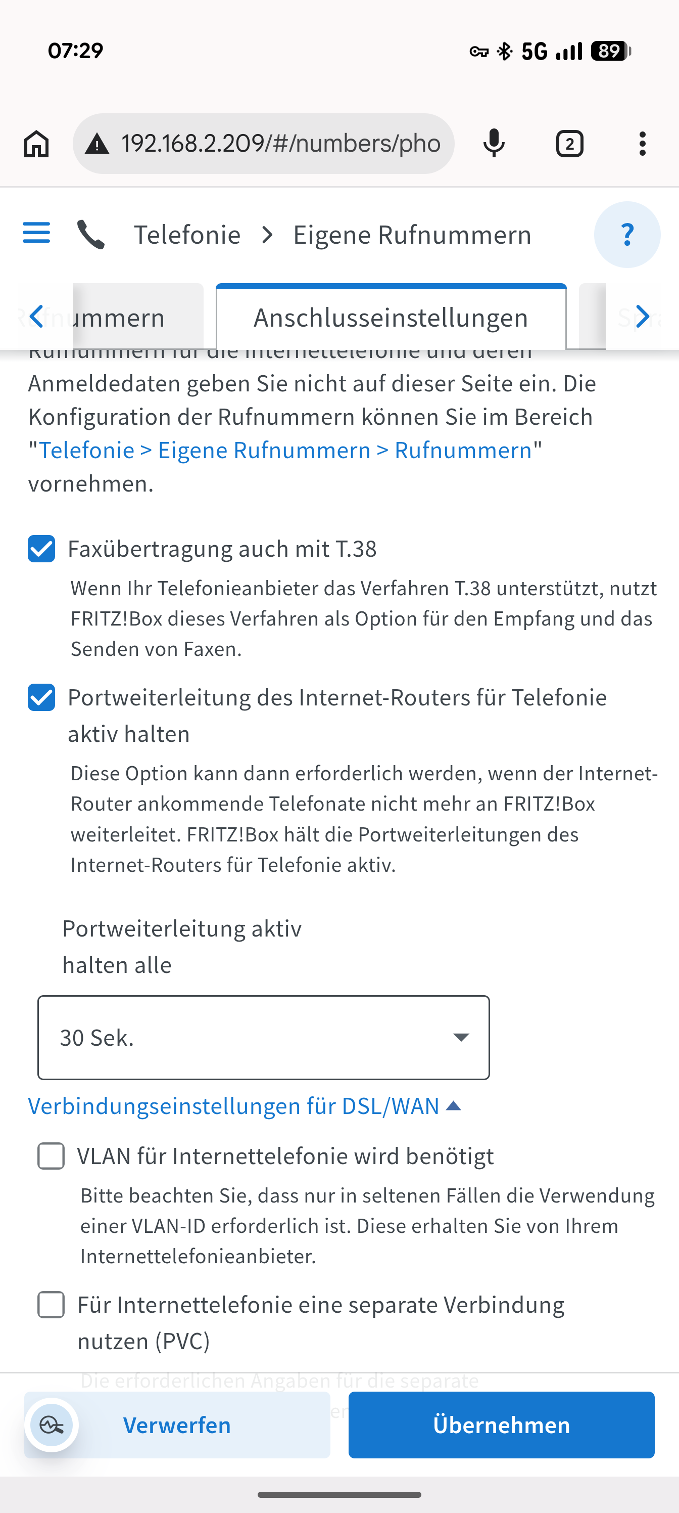

Alternativ an der FRITZ!Box, die die Telefonie macht folgendes Einstellen:

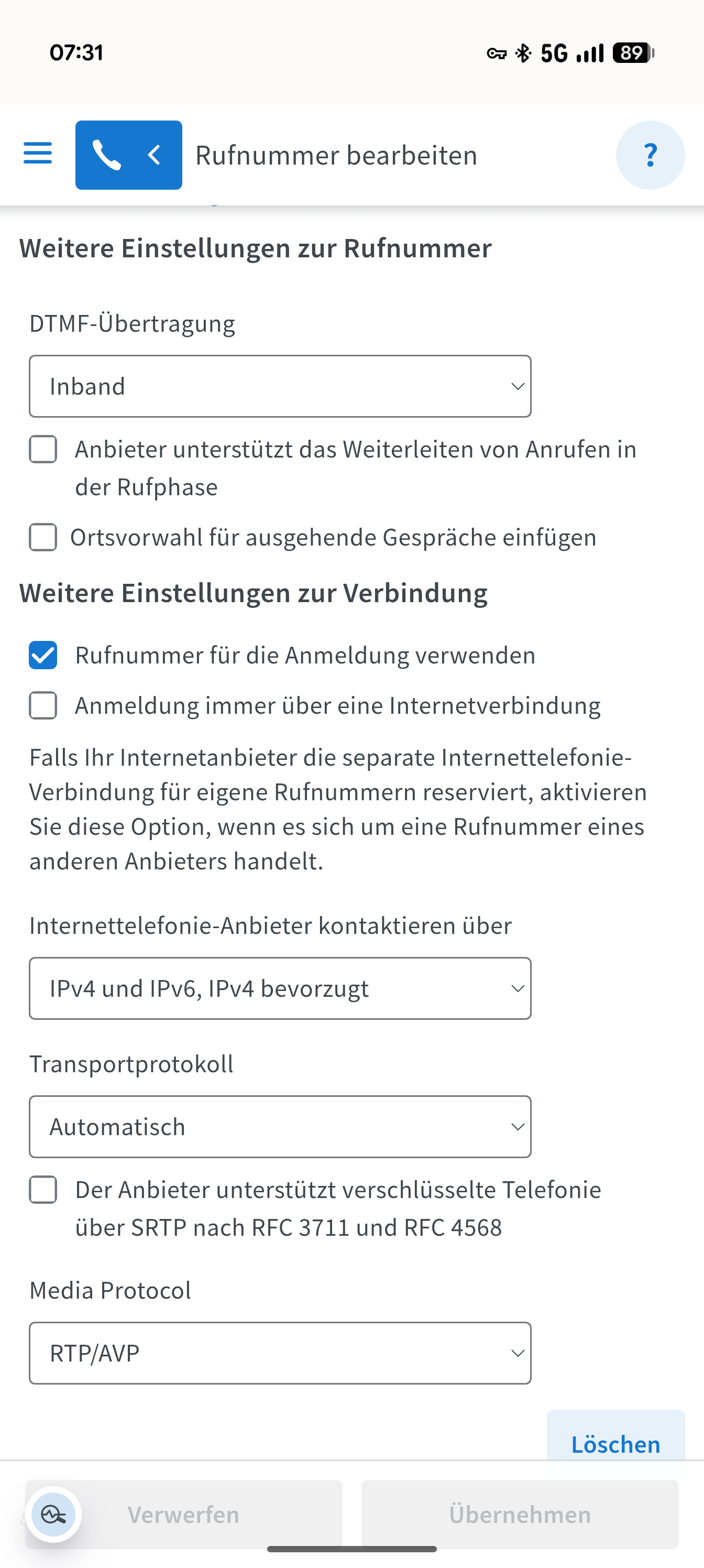

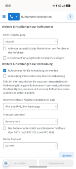

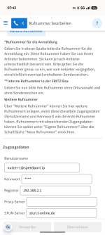

@conf_t Also die Einstellungen sind so gesetzt:
Allerdings bisher keine Besserung...an den Einstellungen wie die Rufnummer angelegt wurde kann es auch nicht liegen oder ?

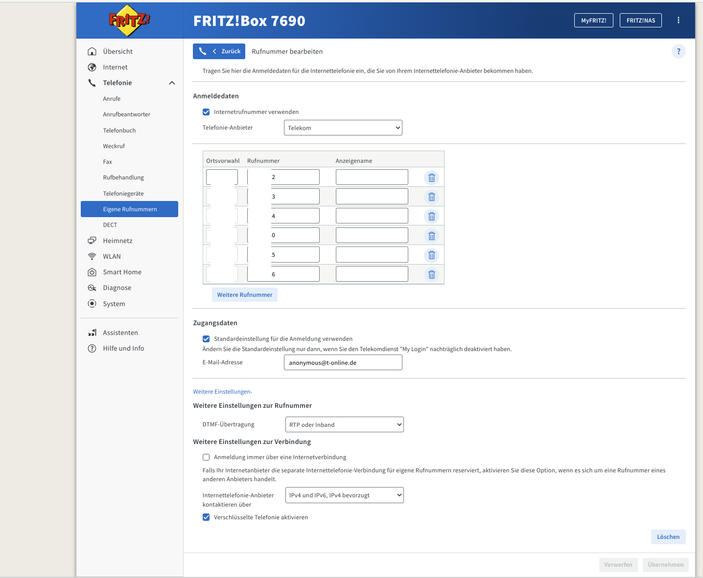

Ich habe folgendes konfigueriert und das seit gut 13 Jahren und unterschiedlichen FBs:
Mein Aufbau skizziert:
LAN -->>> FB 7690 Dect Basis (WAN) -->>> (LAN) FB 5690pro (WAN) -->>> Internet
Die Telekom kann über deinen Internet Anschluss deine zugehörigen Rufnummern ermitteln, sofern sie auch bei der Telekom liegen (theorisch wäre ja ein anderer SIP-Provider möglich) und man brauch sich gar nicht extra anzumelden. Der Internetrouter hat selbst im prinzip nichts bzgl. Telefonie dann koniguriert. Der hält ledliglich die Zugangsdaten zum Internet.

Ich finde es total merkwürdig, dass du der Fritzbox den Speedport als Registar (SIP-Provider) angibst und nicht die Telekom. Und dafür hat die Fritzbox eine Default Einstellung, die ich verwende. So musst du auch nichst an dem Smart Home 4 bezgl. Telefonie konfigurieren.

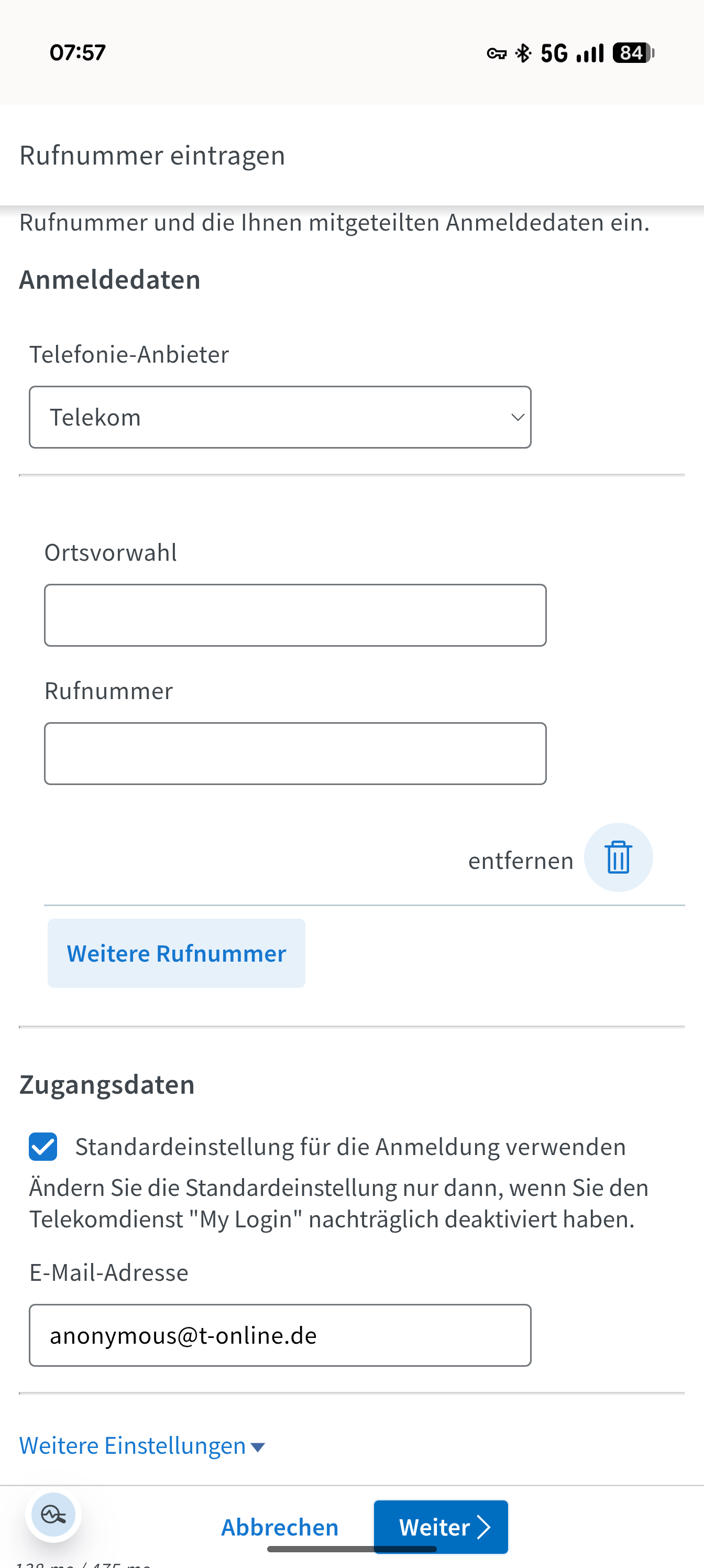

Wenn ich die Telekom auswähle und meinen Daten eingeben dann schlägt das fehl, die Überprüfung scheitert...
Du. gibst auch bei der Auswahl von "Telekom" eben nicht deine Daten ein (oder was genau meinst du?) Du gibst nur deine Rufnummer an, aber keine Zugangsdaten, keinen Benutzernamen, keinen SIP-Daten, nichst außer Rufnummern. Die Zuordnung. ob deiner Rufnummern zu deinem Anschluss, also als Authentifizierungsersatz macht die Telekom über deine Anschlusskennung des Hauptrouters. Man kann sich ja auch im Telekombenutzerprofil auf der Webseite unterverwendung seiner Anschlusskennung anmelden, da braucht man kein Passwort und kein Benutzernamen.

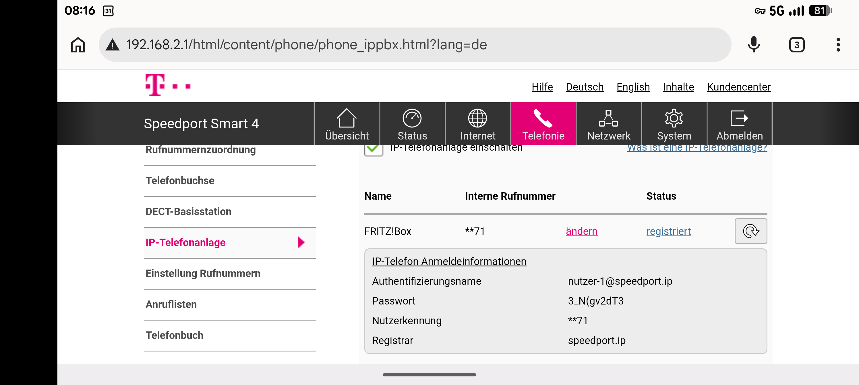

Die Telekom wähle ich aus und gebe die Telefonnummer ein mit Vorwahl, anschließend scheitert das ganze schon, wenn ich allerdings die Einstellung Fritzbox im Heimnetz auswähle dann funktioniert es, das geht dann mit den Anmeldedaten aus der IP Telefonanlage vom Speedport

1. poste bitte keine Passwörter
2. bitte alles was Telefoniebezug hat aus dem Smarthome dekonfigurierwn, der soll nichts außer Internet bereitstellen.

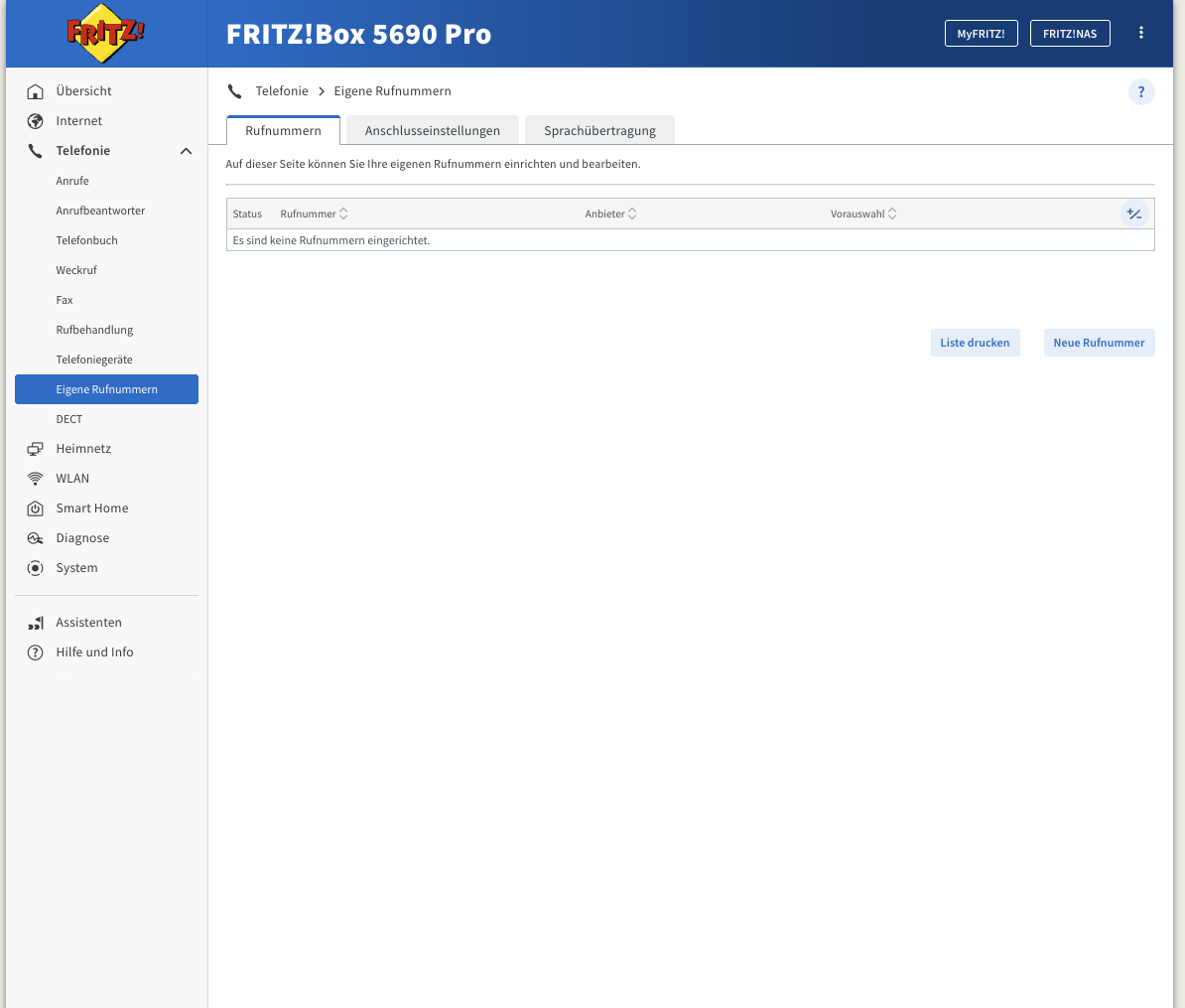

3. bestehende VoIP Konfig, also SIP und Rufnummer auf der FB löschen und wenn alles Weg ist neu eintragen. So wie bei mir.
4. Poste bei Fehlern immer die Fehlermeldung im Wortlaut oder Screenshot mit - Alternstiv einen Auszug der Logdatei.
Aktuell registriert die FB ihr VoIP an dem Smarthome und das hoffentlich an der Telekom. Das ist ein Hop unnötig und zuviel. Die FB kann direkt die Telekom ansprechen. Eine Fehlerquelle weniger. Weil genau da wird der Fehler sein.

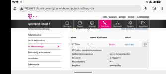

@conf_t Okay, gut zu Punkt 2:
Telefonie-Bezug aus dem Smarthome dekonfigurieren, was meinst du damit ? Auf dem Speedport oder wo?

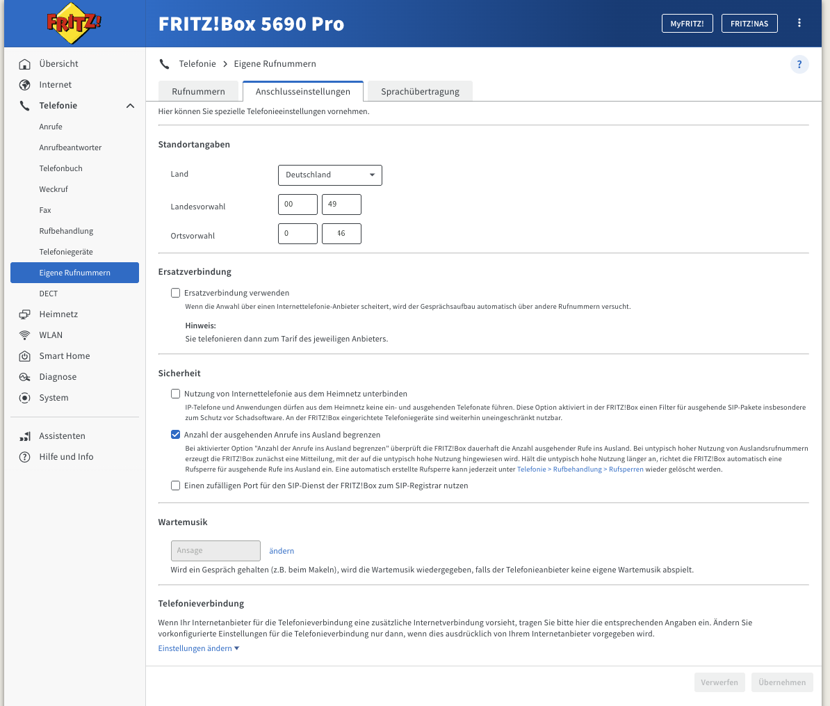

Ja. Der Speedport soll nur Internet bereit stellen. Hier mal ein Beispiel der Konfig meiner "Internet" Fritzbox:
Da ist praktisch nichts konfiguriert. Wichtig ist darauf zu achten, falls es beim Speedport sowas gibt wie "Nutzung der Internet Telefonie aus dem Heimnetz unterbinden" zu erlauben.
Hm okay, also ich hab alles mal gelöscht und eingegeben wie bei dir, die Überprüfung schläft direkt fehl, der Speedport blockiert da direkt die ports wo von ich ausgehe für die Telefonie und die ports kann ich auf dem Speedport nicht freigeben...da sie intern selber benutzt werden für SIP...

Nach allem was ich bisher gesehen habe würde ich vermuten, dass der Speedport die Anrufe nicht richtig an die FB weiterleitet oder rausleitet. Die FB zwar dort Registriert war, aber die Anrufweiterleitung an die FB nicht (dauerhaft) wie gewünscht funtkioniert. Deshalb war mein erster Ansatz den Speedport komplett aus dem Rennen zu nehmen bei der Telefonie.
So wie du es hattest war es ja grundsätzlich richtig.
Speedport -> IP TK konfiguriert -> Konto in der FW angelegt -> ausgehend funktionierte, eingehend nicht -> richtig?

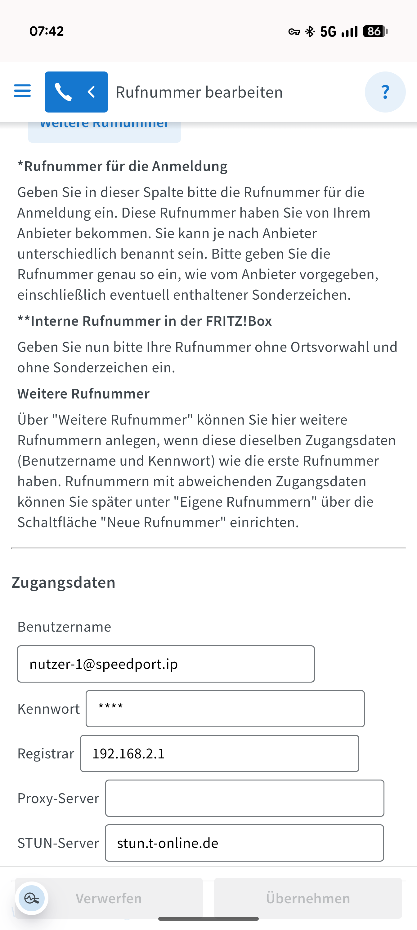

STUN Server raus
und
Rufnummer für Anmeldung raus.
Der Speedport macht die Verbindung nach außen. Die FB ist reine IP TK. Wichtig die Anmeldedate so einzutragen wie der Speedport das vorgibt.
Gibt es im Speedport noch mehr Einstellungen in Richtung IP TK? Zuweisung der Rufnummern evtl?
