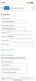

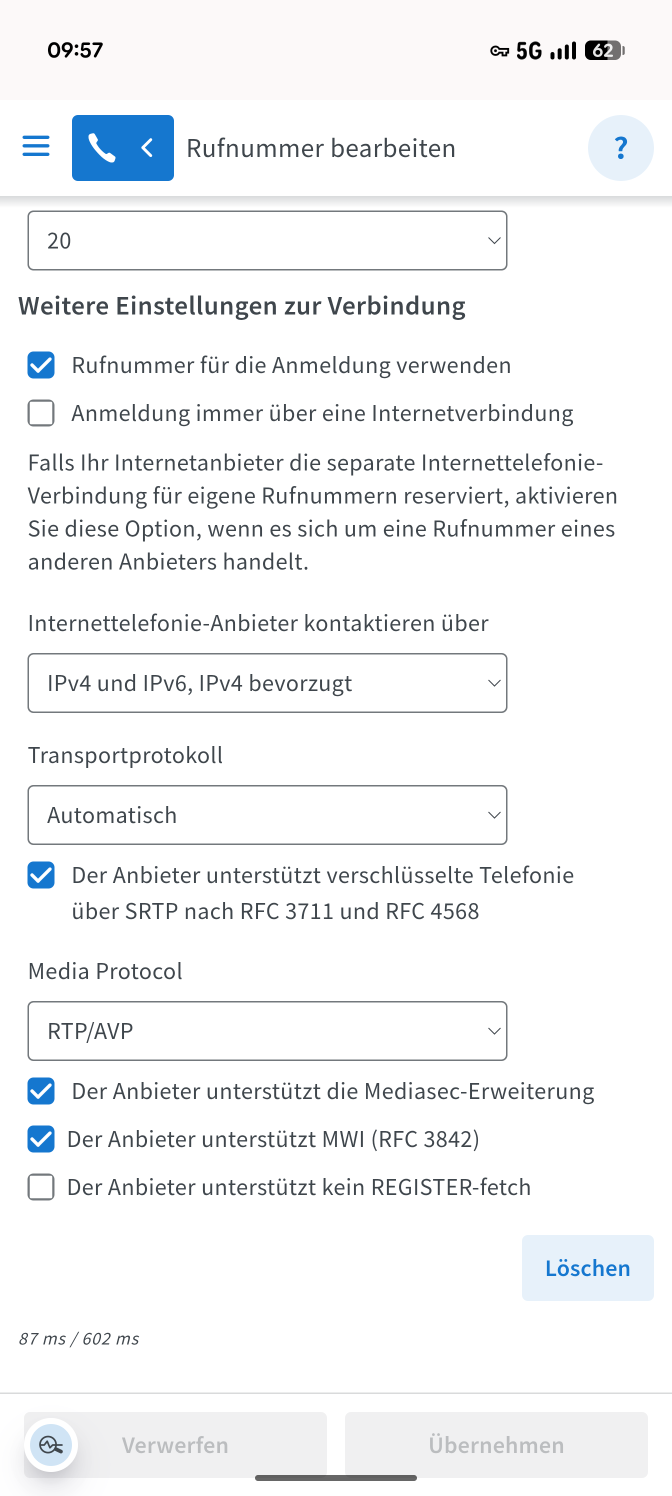

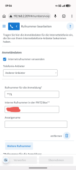

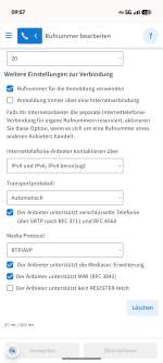

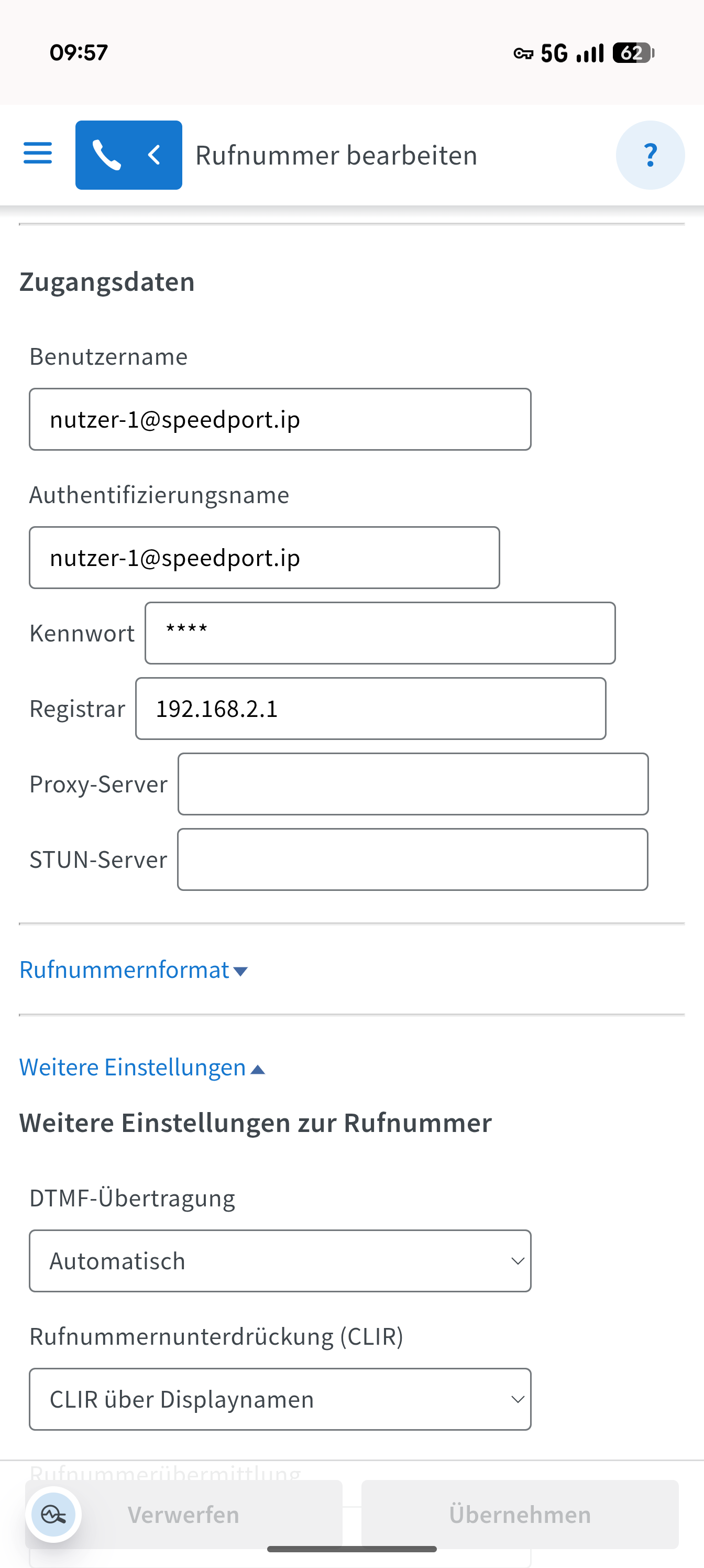

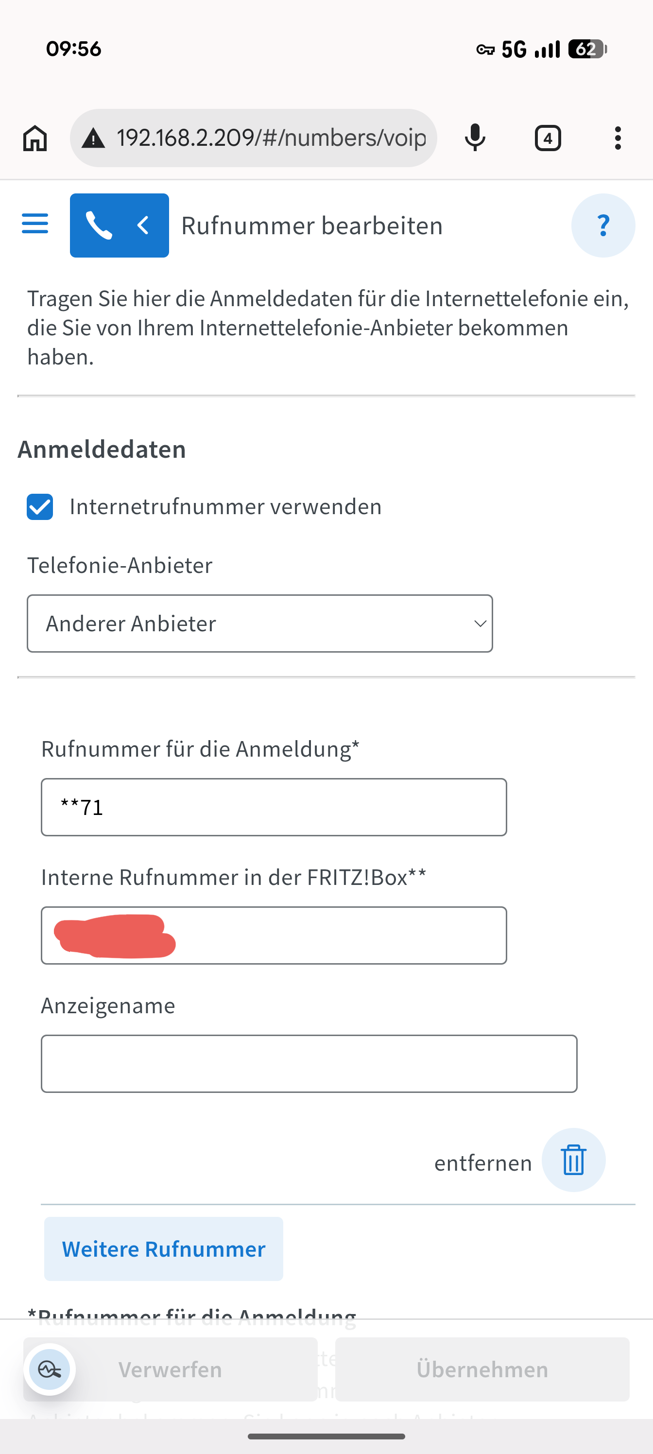

Ja es geht nur über den Weg mit der IP Telefonanlage, hab es jetzt nochmal anderst probiert :)
IP Telefon anlegen, die Zugangsdaten in der Fritzbox hinterlegen bei eigenen Nummern unter : anderer Anbieter alles eintragen.
Anschließend wie gewohnt zuweisen , jetzt funktioniert auch wieder alles :)
Was ich mich hier Frage, wieso hat es mit der Option : Fritzbox im Heimnetz auch funktioniert? Vermutlich hat das für die Telefonie nicht ausgereicht vermute ich, weil jetzt steht bei Anbieter 192.168.2.1 drin, also der direkte Weg für die Telefonie

Der IP TK Eintrag war vor der Umstellung schon drin und du hattest den nach der Tarifumstellung nicht neu erstellt denke ich mal oder? (Also erst jetzt) Das dürfte erklären warum eingehend nicht ging.
"FritzBox im Heimnetzwerk" setzt denke ich mal eine FB voraus. Du sprechen ja miteinander. Glaube ich. ;-)
Jetzt habe ich auch meinen Fehler wegen der Rufnummer und dem Haken gesehen... **71 und der Haken ist richtig. oops...
Schön das es jetzt funktioniert und danke für die Rückmeldung.
@DevD2016 Hm ne, tatsächlich habe ich die IP Telefonanlage erst eingestellt als ich alles in Betrieb genommen habe, aber ja mir leuchtet es nun ein das es nur mit 2 Fritzboxen klappt die Einstellung :) aber ja danke nochmal an alle !
