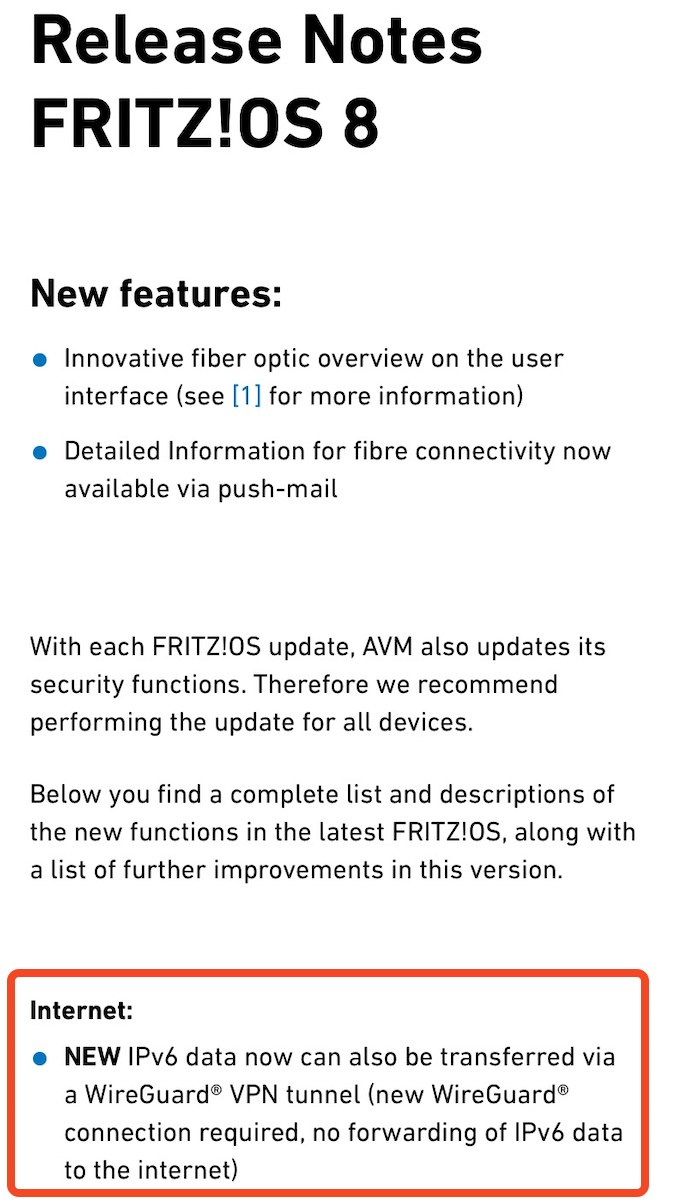

In den Release Notes von FritzOS 8 steht drin, dass mit dem WireGuard Tunnel seitens der FritzBox nun auch IPv6 unterstützt wird. (Siehe Sreenshot 1)

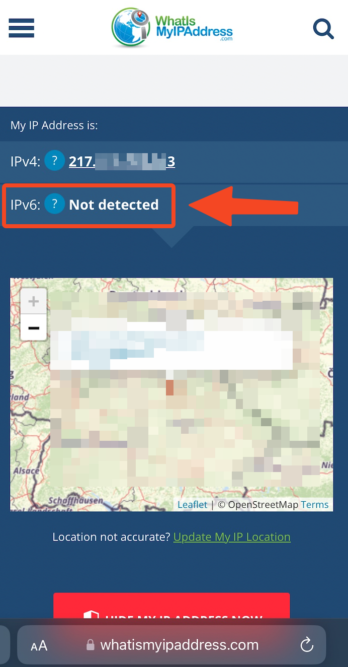

Das habe ich jetzt einmal von unterwegs mit meinem bestehenden Tunnel ausprobiert, aber ich habe trotzdem keine IPv6 Adresse wenn ich über den WireGuard Tunnel rausgehe. Müsste nach dem Update von FritzOS das jetzt nicht funktionieren oder verstehe ich etwas falsch?

Eigentlich steht es in deinem ersten Bild (rot umrandet).
IPv6 ist im Tunnel möglich, aber es gibt keine Weiterleitung ins Internet.

Wie würdest Du das "new WireGuard Connection required" aus den Release Notes verstehen? Muss der Tunnel dafür neu aufgesetzt werden?
Ja
