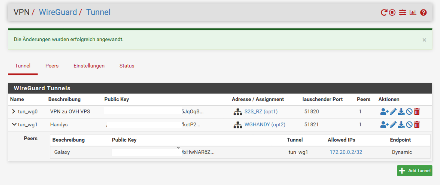

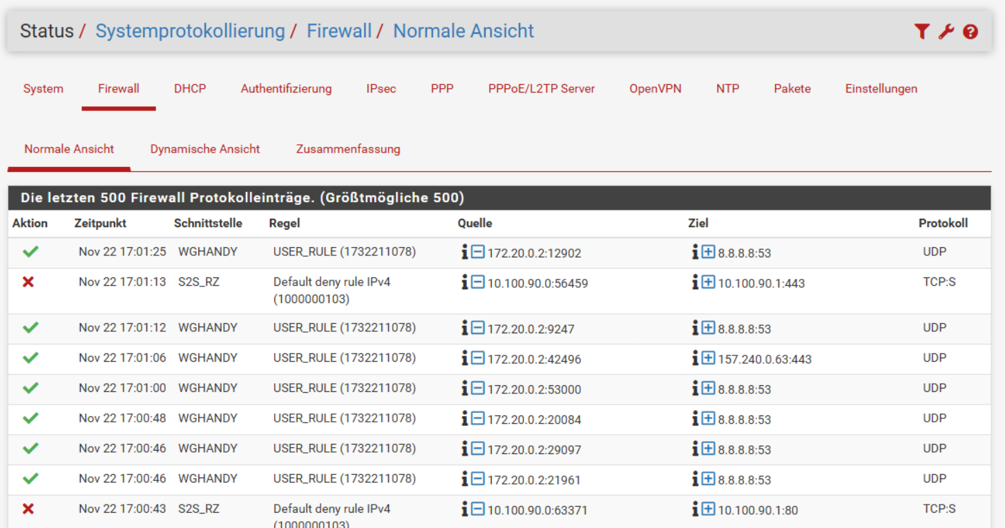

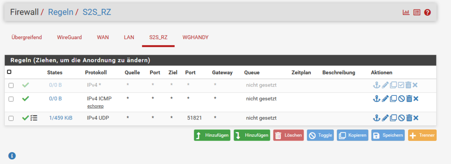

Ich habe auf dem VPS für die zweite Wireguard Instanz auf der pfSense nun ein Post up / down für in meinem Fall Port 51821 angelegt.

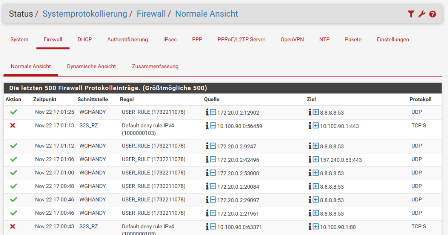

Wireguard auf der pfSense konfiguriert. Und via Handy ausprobiert. Es gibt nun auch einen Handshake, aber es fließen keine Daten von der pfSense Richtung Handy.
Ich denke da muss NAT mäßig irgendwas gemacht werden, da die Daten ja nicht über den WAN rausgehen dürfen, sondern wieder in den S2S_VPS-Tunnel mit Port 51821 terminieren müssen.
Hat jemand einen Ahnung dazu?

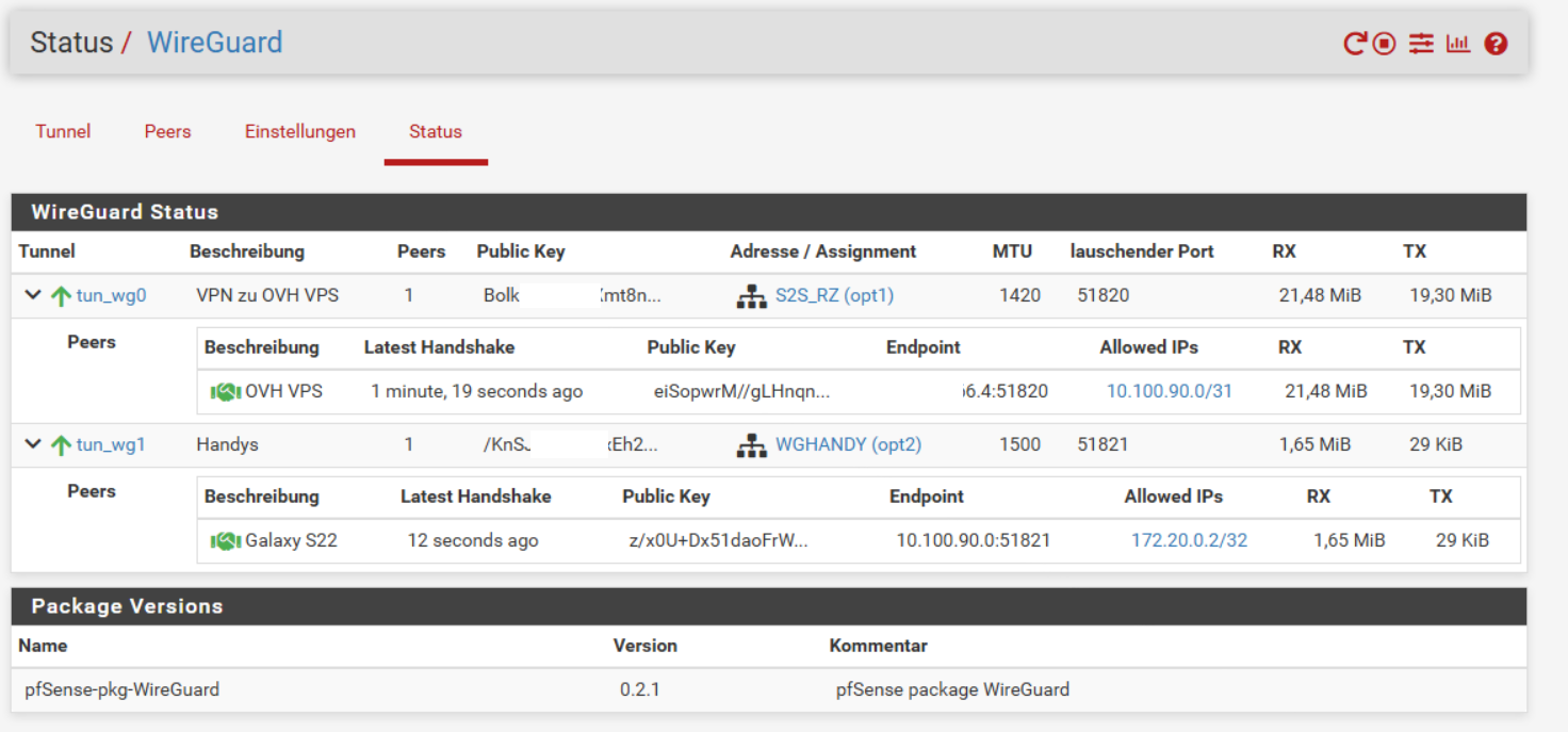

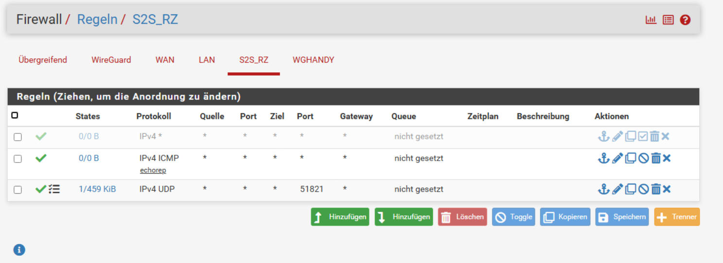

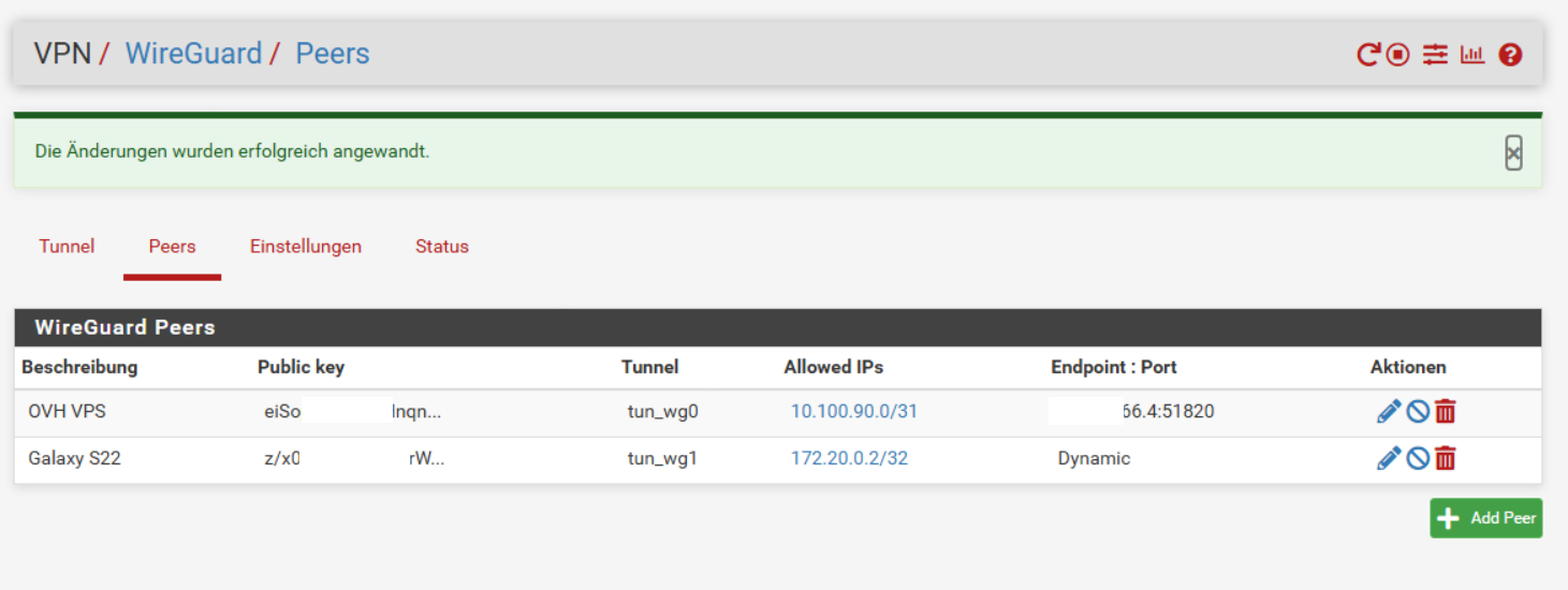

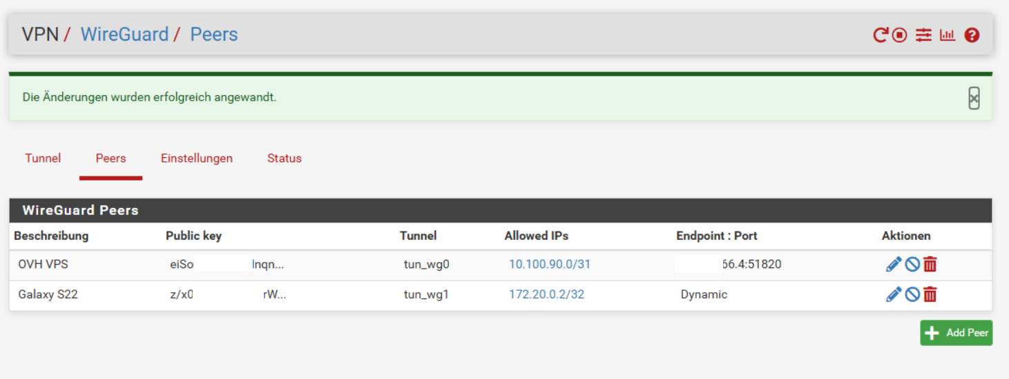

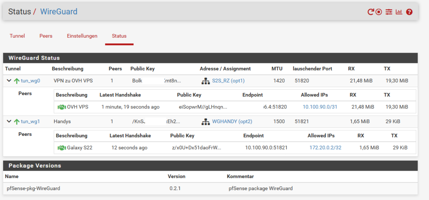

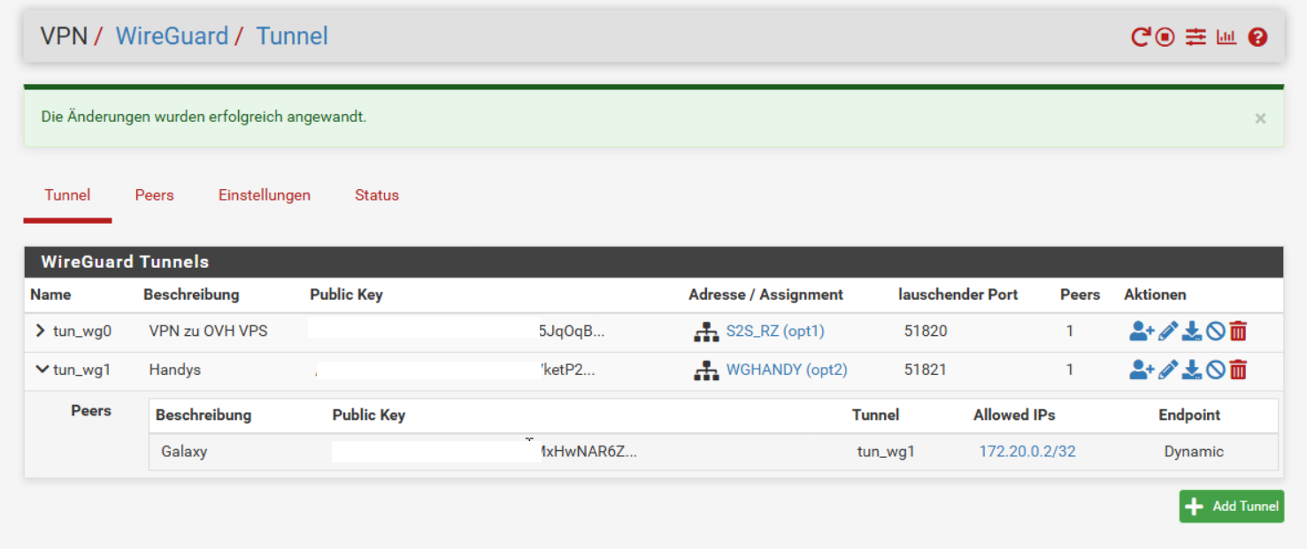

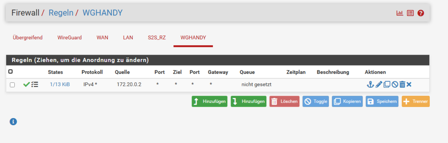

Auf meiner pfSense sieht es wie folgt aus. (siehe Screenshots)
Also allowed IPs sollte für das Tunnel-Netz immer /32 sein und nicht
Außerdem ist /31 generell keine Empfehlung, Du solltest stattdessen ein /30 nutzen.
Ich würde im Tunnel zu OVH auch nicht NATen, da müsstest Du also auch noch einiges ändern in Linux. Ziemlich viele Baustellen.

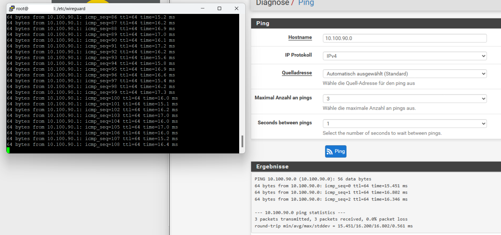

Das war aber ja nur eine Einstellung die den VPS <-> pfSense Tunnel betraf.

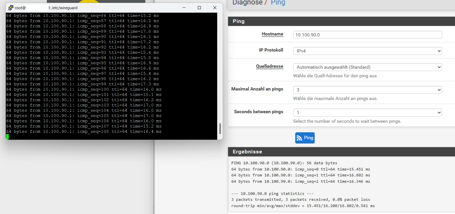

Dieser läuft wie zuvor. Anbei der Ping Auszug.
Was kann ich weiter tun?

In pfSense würde ich in den Tunneln auch erst mal alles erlauben, später kann man die Regeln immer noch fest zurren.

Mein Handy kann sich jetzt aber nicht mehr verbinden.
Wenn ich nat rauslösche, ist die Konfig fehlerhaft.
Ich sehe hier keine Verbesserung zu davor. Außerdem darf allowed IPs nie der eigenen Adresse des Interfaces entsprechen, das hast Du schon die ganze Zeit falsch. Hier muss die IP der pfSense drin stehen, also z.B. 10.100.90.2/32.
Ich habe die IP von der Schnittstelle der pfSense nun eingetragen. 10.100.90.2/32.
Was soll ich an der Konfig denn ändern?

Auch beim Port Forwarding durch den Tunnel brauchst du ein SNAT. Wenn du es so machst wie aktuell, kommen deine Anfragen beim VPS an, werden über den Tunnel an deine pfSense geschickt. Diese antwortet jedoch nicht über den Tunnel, sondern über ihr Standard-Gateway. Der Client, der die Anfrage gestellt hat, kann mit dieser Antwort nichts anfangen, da es keine passende Session für diese IP gibt. Mit SNAT laufen die Antworten wieder korrekt über den Tunnel zurück zu deinem VPS. Eine Alternative wäre, reply-to in der pfSense-Firewall zu manipulieren, damit die Antworten ohne SNAT wieder durch den Tunnel geleitet werden. Das Problem könntest du auch in einem tcpdump nachvollziehen, wenn du die Pakete sowohl am VPS als auch an der pfSense auf den entsprechenden Interfaces analysierst.
