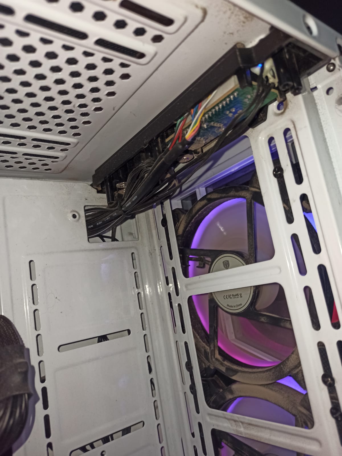

Hallo, ich frage für einen Freund, für mehr Informationen einfach Fragen.
Es sind 3 Front USB-Anschlüsse vorhanden.
USB 3.0 funktioniert.
2x USB 2.0 funktionieren nicht und haben es seit dem kauf auch nie.
Sonst funktioniert der PC wunderbar.
Mein Verdacht ist das, da irgendwas geschmolzen ist oder ist es üblich, dass da so eine weiße Schicht an den Kabeln ist?
(Oben rechts)

Der USB 2.0 Header vom Gehäuse ist mit dem Mainboard verbunden?
Reaktionen: br3adwhale, Cardhu, Novocain und eine weitere Person
geschmolzen ist da nix das ist kleber
usb 3 anschluss ist nicht der gleiche wie der usb 2 es müssen also beide auch aufs mainboard angeschlossen werden
