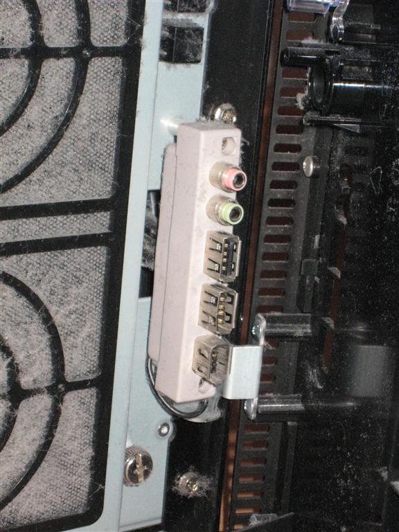

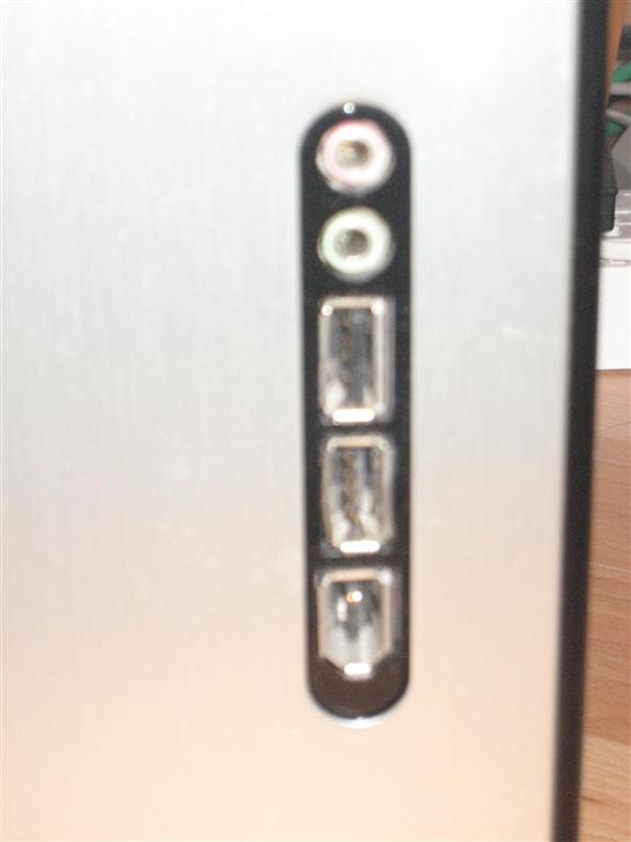

hab gerade mal das Gehäuse aufgemacht und musste leider feststellen, dass ich das mit dem umbauen bzw. selbst reparieren wohl vergessen kann.
Werde mal Antec anschreiben ob die mir nicht die kompletten Frontanschlüsse schicken können.
Bin mal gespannt ob das klappt. Hoffe das ist nicht zu teuer!
So hab jetzt eine Email von Antec bekommen, dass ich für 18€ inklusive Versand einen komplett neuen Frontconnector bekomme.
Ist schon happig wenn man bedenkt das dieses Gehäuse neu für 70€ zu haben ist.
Aber was will ich machen. Sieht einfach nur schlecht aus also werde ich mir wohl oder übel dieses Teil nächsten Monat bestellen!
Wenn jemand eine andere Idee hat immer her damit!
