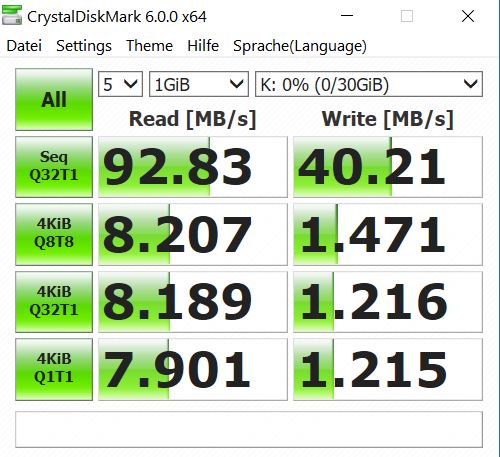

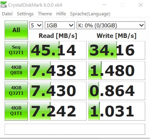

Das sieht dann so aus.
Hinten:
Frontpanel:

An dem einen USB3.0 Header hängen die zwei USB3.0-Anschlüsse des "be quiet! Silent Base 600" Gehäuses und an dem anderen hängt ein FP59 Frontpanel. Der untere Screenshot stammt von einem USB3.0-Cardreader am Frontpanel. Am Gehäuse-USB sieht es aber fast genauso aus. Der obere Screenshot von einem USB Cardreader hinten dran. Finde gerade meine externe USB3.0-Festplatte nicht, die Tests damit hatten aber auch bei 45MB geendet.

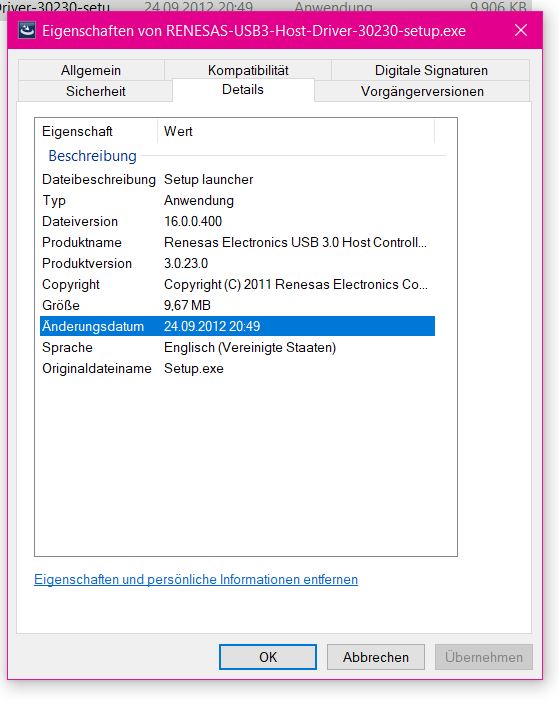

(RENESAS-USB3-Host-Driver-30230-setup.exe) -> Hab ich auf meinen GA-Z170X-Gaming 7 + Windows 10 Pro x64 (1709 -> 16299.194) installiert und das funktioniert bestens. Und nicht irritieren lassen, der Treiber ist eigentlich für Windows XP, VISTA, 7 und Server 2008 Release 2 (x86 u. x64).

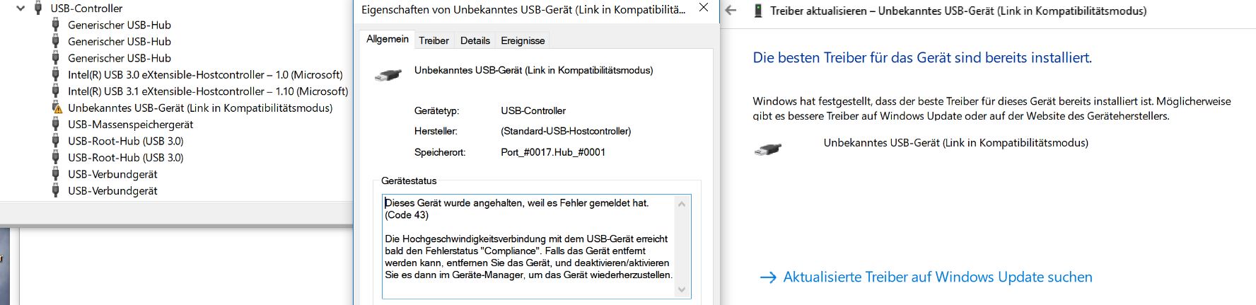

Danke, dann muss ich nur noch rausfinden, wie ich den Treiber installiert bekomme. Weißt du deine Quelle noch?

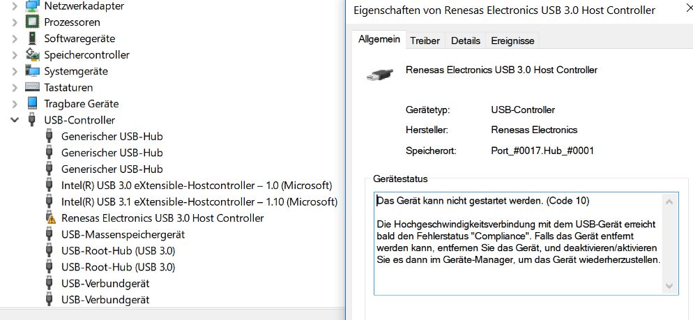

Ok, dann bräuchte ich nur noch eine Info, welcher USB-Anschluss im Gerätemanager das ist. Der, wobei mir "unbekanntes uSB-Gerät" angezeigt wird, ist es nämlich nicht. Nach Installation des Treibers kommt da "kann nicht verwendet werden". Will nicht über alle USB-Geräte den Treiber drüber installieren. Sonst funktioniert am Ende gar keins mehr :D

Irgendwas klappt trotzdem noch nicht. Hab sowohl das Treiberpaket mit der .exe probiert, als auch den Treiber manuell ausgewählt.
Kann leider nicht rausfinden, was das Problem ist. Noch irgendeine Idee, was ich probieren könnte?
