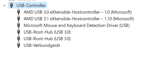

Vl. ist der controller abebraucht
sieht ok aus, oder?
als das Garmin-Gerät kurz mal angeschlossen war, kam Fehlercode 43

also wenn im gerätemanager keine ausrufezeichen auftauchen die gelb sind bei den controllern... würde ich mal den chipsatz treiber/ USB Treiber für die anschlüssen ( wenn extra vm gehäuse front oder so) neu installiern. Wenn das auch nicht geht danach vermute ich sogar nen hardware defekt. wenn du was anschließt läuft noch strom drüber? oder ist der anschluss komplett tod?
das wäre dann der komplette Chipsatz-Treiber...
